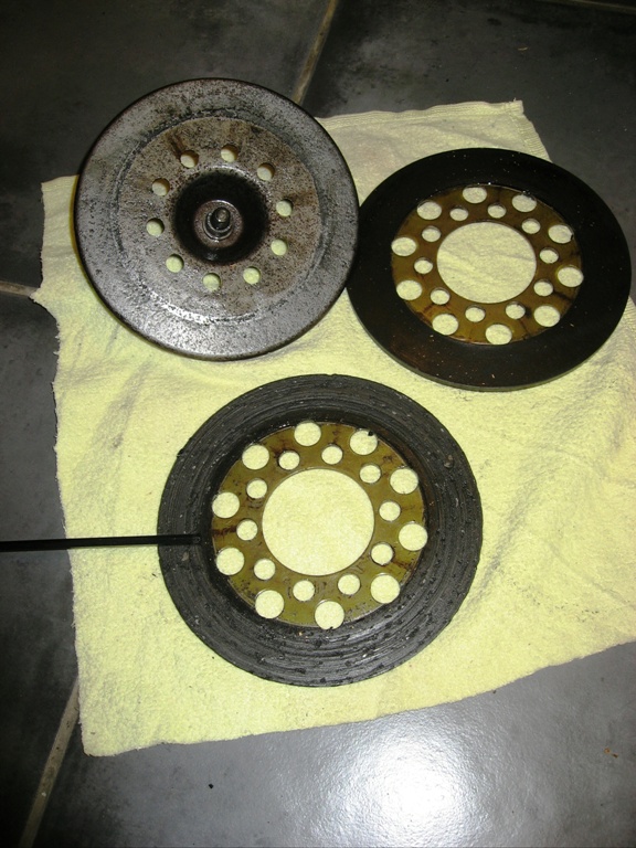

hier ist es...bin sogar ebend noch in die Garage geschlichen und hab sie nochmal zerlegt.
Hoffe man kann es sehen: Druckscheibe mit Laufspuhren...1 Kuplungsscheibe mit der..wie auch immer..und eine normale.

Und wie war nun was und in welcher Richtung eingebaut??
Ich möchte das nun auch verstehen!!! :shock:
Roomer
Beiträge: 421
Wohnort: Hitzhusen
Re: Kupplung
Beitrag von Roomer »
Druckplatte Schleifpuren siehst du?!..da die Scheibe die ich unten links auf dem Bild habe..damit Verbindung nur an der Schleifspur....diese Scheibe gehört( da es die einzige der Scheiben ist die diese Erhebung hat...als erste in den Kupplungskorb!!Dann die restlichen mit den Metallscheiben..und dann die Druckplatte drauf...dann hat jede Scheibe die optimale Auflage(reib) Fläche und Druck..wenn das verkehrt gemacht wird kann die Kupplung nicht die Kraft übertragen die sie sollte ..habe ich das jetzt verständlich erklärt?? ist schwierig...

Also mal langsam, von deinen Kupplungsscheiben sollte KEINE irgendwie "erhöht" oder ähnliches sein. Also möglichst Plan und auch nicht so zerfressen wie auf dem Pic, sollte zwar nix ausmachen, ist aber sicher nicht "normal".

Doch in der Primärdeckelwand(Kupplungskorb) ist eine Nut für diesen Wulst!!!!!dann passt das....frag mich nicht warum das so ist!!!!

Also ich habe mal schnell in den Katalog der Wald&Wiesen Jungs geschaut um zu sehen ob das beim Shovel anners is wie bei der Pan.
Da heißt es Kupplungsscheiben von 41-84, also bei meiner kupplung ist da nix mit Absatz auf ner Scheibe :?:

Die Bilder zeigen mir nur eine total verranzte Kupplung und wenn der Rest des Moppeds technisch ähnlich gepflegt daherkommt kann dir die Power überall flöten gehen.
Zur Kupplung: Das mit dem Wulst ist meiner Meinung nach ein Schaden, der aber eigentlich bei der genialen Kupplungskonstruktion wenig ausmachen sollte, da die anderen Scheiben (ohne Wulstschaden) genug Kraft übertragen können. Manche Kollegen fahren ja eh aus Einstellgründen mit einer Scheibe weniger (die Kupplung rutscht nicht am Wulst durch da die anderen Scheiben schließen). Die Stahlscheiben sitzen am Korb und die Reibscheiben an der Nabe, die Federn drücken das ganze Paket so das die Kraft vom Korb an die Nabe geschlossen wird. Da macht es eigentlich nichts, wenn eine Reibscheibe nicht mit ihrer Stahlscheibe kann, die anderen reißen das locker raus.
Du sagst ja das du fahren konntest, also trennt und schließt das ganze. Mehr soll keine Kupplung machen, geschlossen ist geschlossen, rutschen merkt man und stellt die Federn strammer.
