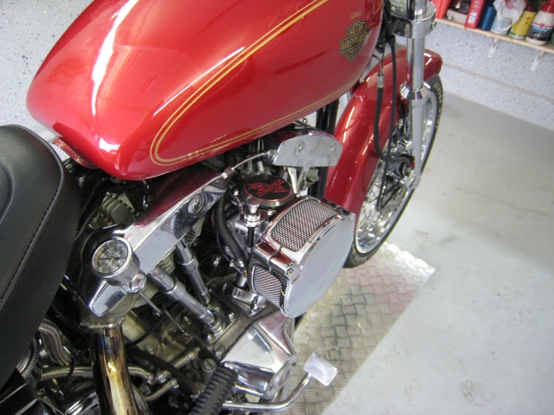

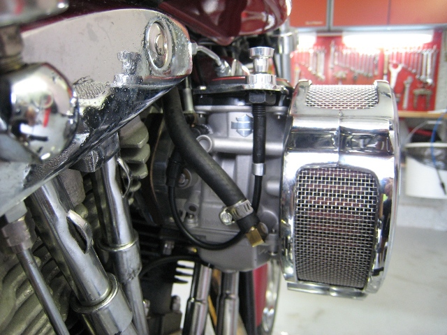

mein Choke.
Rudi
Bild choke1.jpg (176 KB)
Bild Choke.jpg (227 KB)
Es ist so wie es ist.
