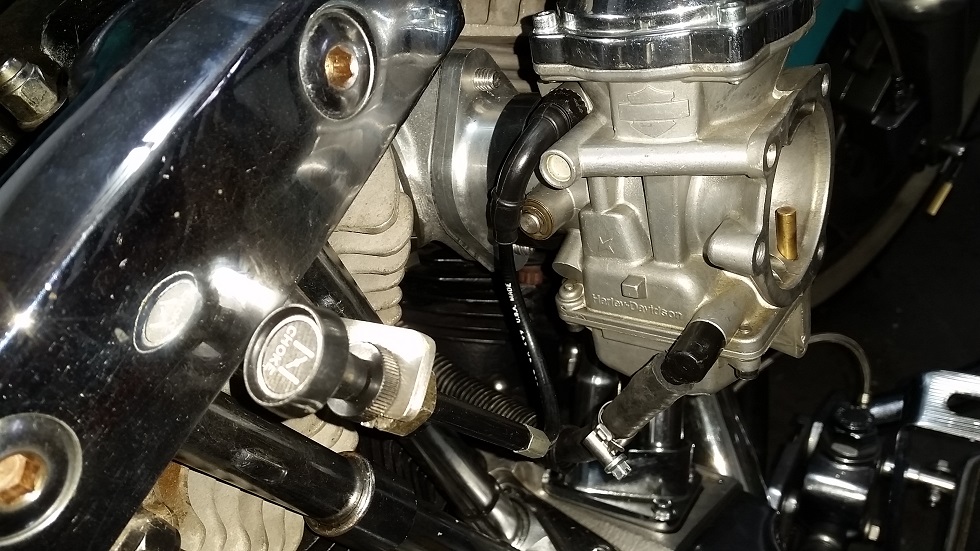

OK..Dank für die lehrreichen Ausführungen. Habe mich entschieden:
[url=http://forum.shovel-head.com/attachment ... 221_130953 - Kopie.jpg][img]
Zwischen Manifold und Adapter ist eine 0,5mm-Dichtung.
Halterung ist bombenfest.

Warum bin ich zu blöd, ein Foto hochzuladen..?
Re: CV vergaser Tuning
Machlovio hat geschrieben:Warum bin ich zu blöd, ein Foto hochzuladen..?
KEINE Leerzeichen!!!
viewtopic.php?t=2738&start=0&postdays=0 ... highlight=
Machlovio hat geschrieben:Bild 20170221_131007 - Kopie_1.jpg
Da sind immer noch Leerzeichen drin und zwar zwischen der 7 (sieben), dem - (Bindestrich) und dem K (wie Kopie)!
So wird das nix!!!
