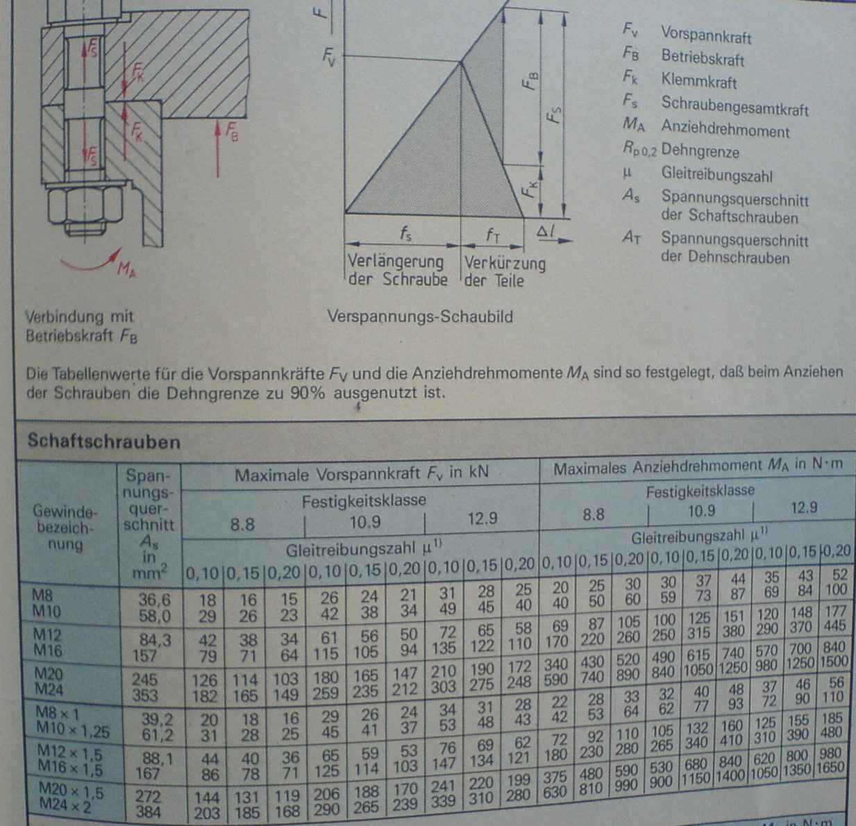

Johnny hat geschrieben:...Lutz: du kannst mal in deiner Database checken ob du was über den "Längfaktor" von Schrauben findest?...
Servus Johnny,
habe das grad erst gelesen...
Meinst Du so etwas (leider nur für metrische Gewinde):
Shovelpeter
Beiträge: 331
Re: @ Holz.....
Beitrag von Shovelpeter »
jetzt muss ich auch mal: Die Verlängerung der Schraube hängt vom E-Modul und der Geometrie ab. Das E-Modul wird bei Stählen als konstant (210.000 N/mm^2) angenommen, tatsächlich ist es wohl bei austenitischen Stählen geringer. D.h. diese sind weniger steif (mehr Längung bei gleicher Kraft). Die Geometrie hat auch einen wesentlichen Einfluss, Stichwort Dehnschrauben.
Johnny wird wohl ein Kriechen (also eine plastische Verformung in Abhängigkeit der Zeit, Stichwort Kunststoff) im Sinn haben. Dass sollte allerdings bei vernünftigem Anzugsmoment (also Kraft wesentlich unter Streckgrenze des Werkstoffs) und den am Motorgehäuse auftretenden Temperaturen nicht auftreten. Ob jetzt nicht irgendwelche Verformungen dafür sorgen, dass die Streckgrenze überschritten wird und die Vorspannkraft abnimmt, hängt wohl von der einzelnen Anordnung ab.
Austenitischen Stählen wird übrigens eine geringere dynamische Festigkeit als ferritischen (martensitsichen) Stählen nachgesagt, warum dass so ist, konnte mir bisher aber ncoh keiner sagen.
