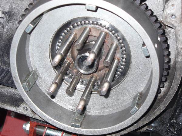

Hier mal ein Bild der Kupplungsnabe mit Korb.
Die Mutter in der Mitte muss runter.Hinter der Mutter ist ein Sicherungsblech
auf dem Bild leider nicht zu sehen.
Wie Gerry schon geschrieben hat ACHTUNG Linksgewinde.
