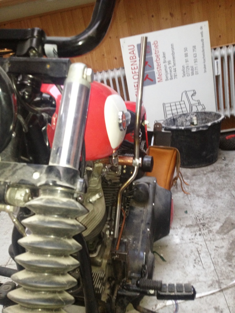

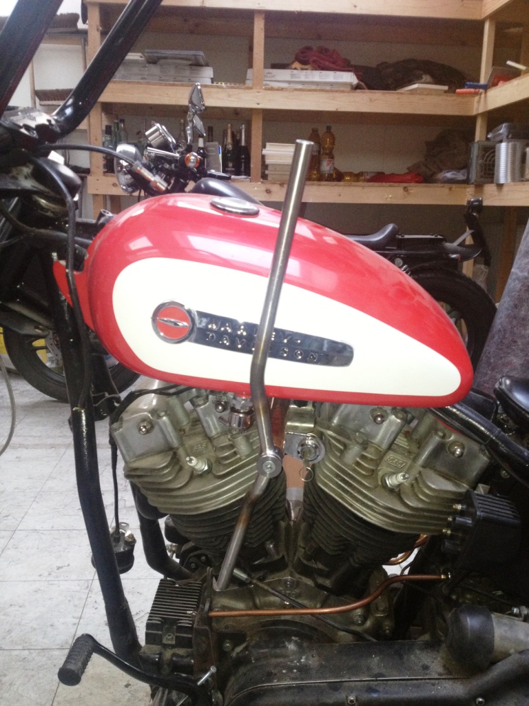

so ich bin mal wieder etwas weiter gekommen.
Schaltung und Kupplung sind soweit fertig.
Bild HarleyHandshift001.jpg (298 KB)
Bild HarleyHandshift002.jpg (278 KB)
Bild HarleyHandshift003.jpg (259 KB)
Jetzt muss nur noch lackiert und oder beschichtet werden und ich brauch noch nen absolut bescheuerten Schaltknauf.
Jemand ne Idee für nen irren Knauf?
Benny
