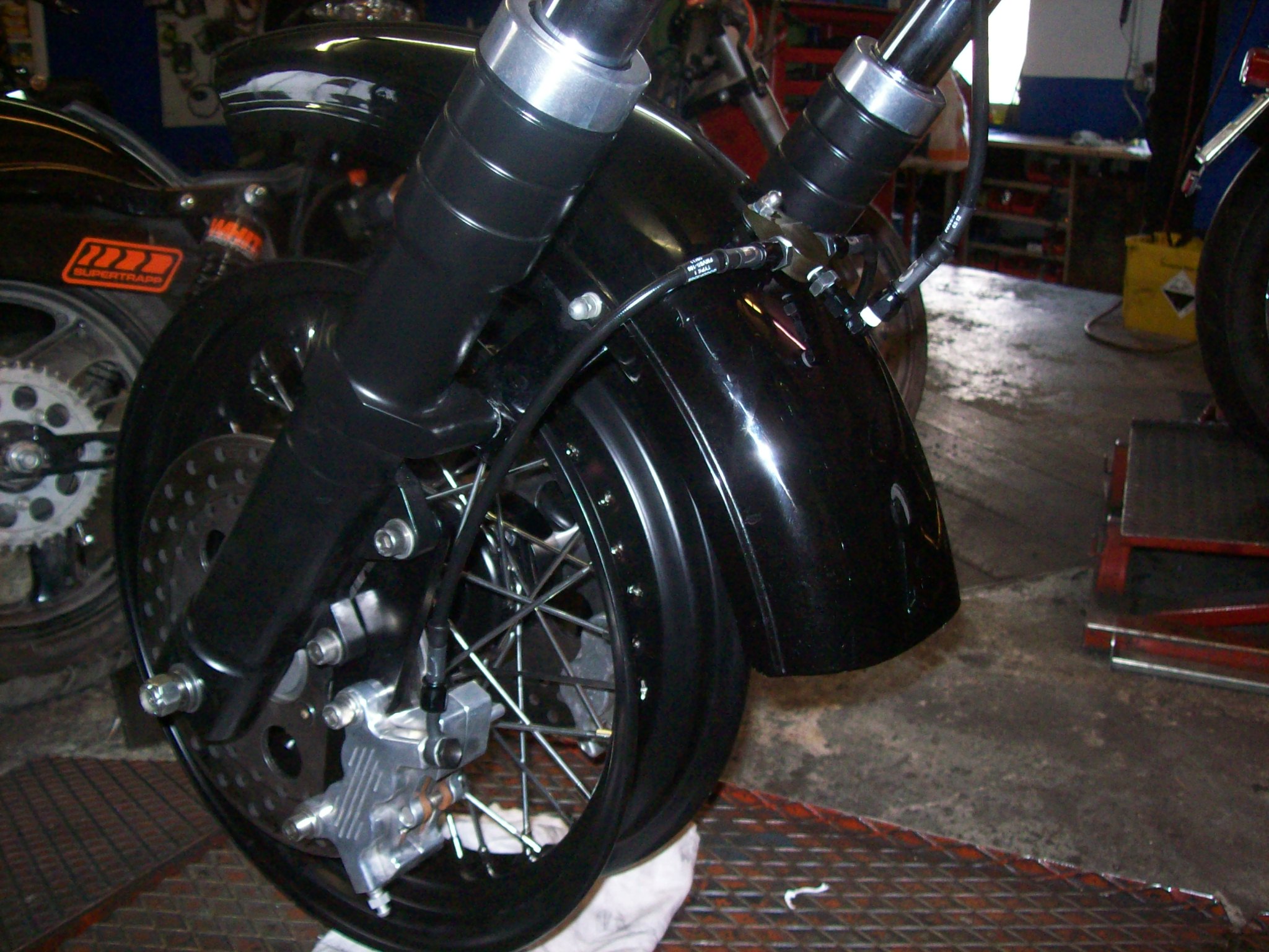

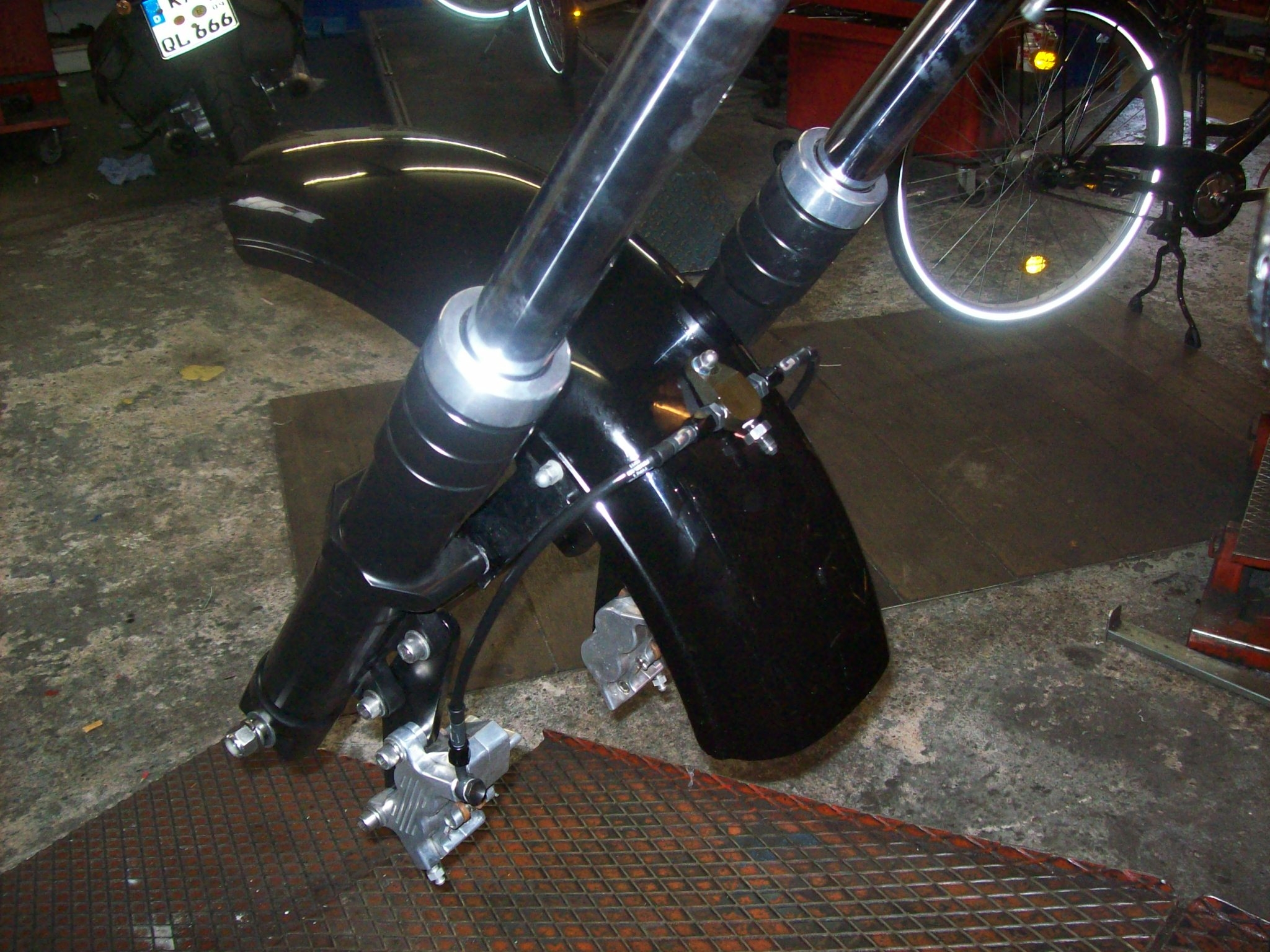

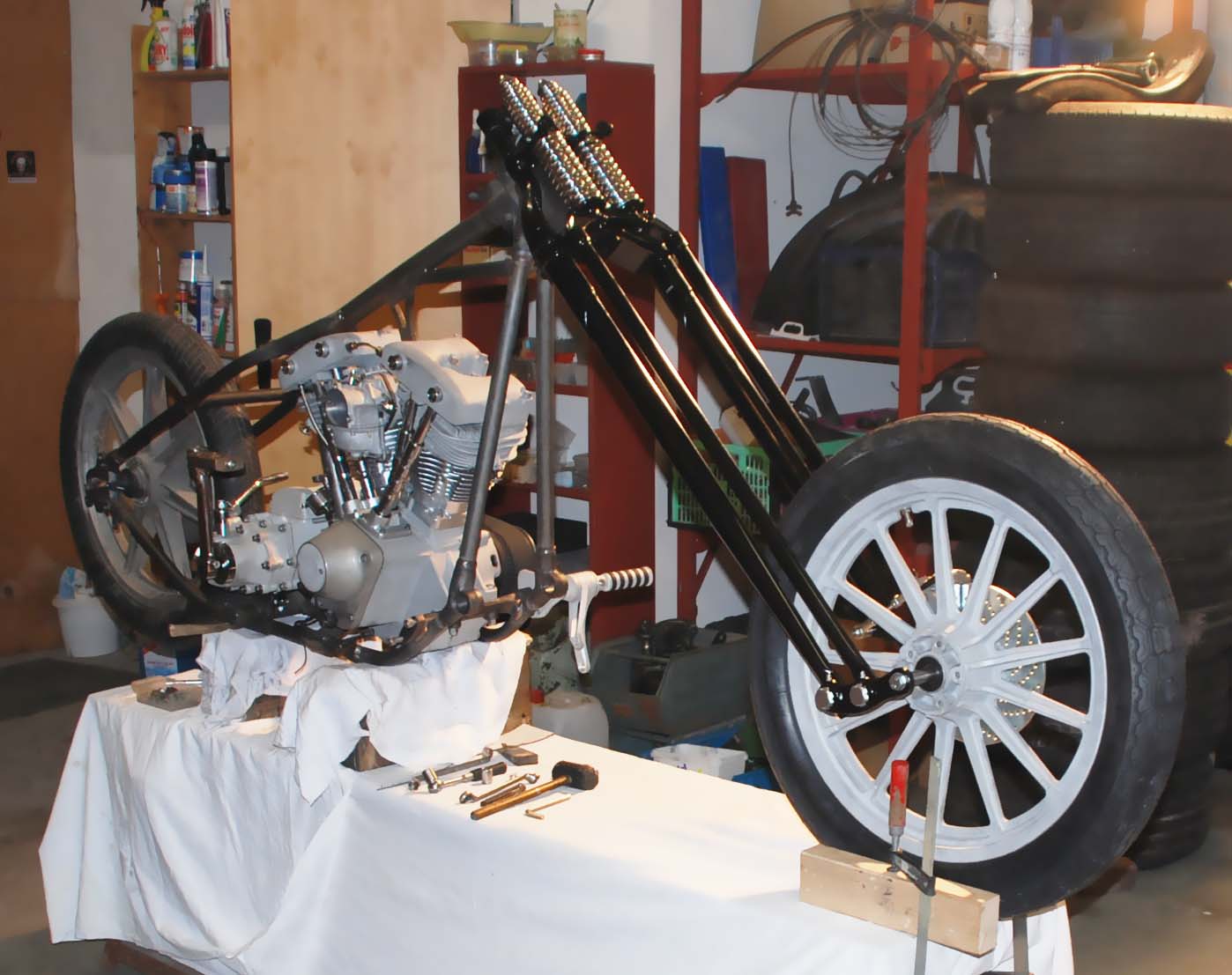

Mein Winterprojekt kam heut ins akkute Endstadium, bei der Probefahrt fiel mir auf das sie vorne ziemlich knirschend und ruppig läuft, ich glaub da fehlt noch was, aber was ???
Bild 100_1987.JPG (541 KB)
Ich hät übrigens nie, niemals nicht gedacht wieviel pfusch an soner Kiste stecken kann.
Nachdem ich mein Rad mal probeweise montiert hatte, mein Schrauber seinen Blick draufwarf kam die Frage warum meine Scheiben nicht mittig in den Sätteln sitzen und ob ich wieder was vergessen hätte.....
Ich : nö, ist alles so geschraubt wie´s vorher war
Er : dann war´s vorher schon scheisse
Besten Dank, ist ja nur die Bremsanlage...............
Fazit, nach einer Stunde gruschteln in der RST Teilekiste fanden sich passende Scheiben um die Sättel auszudistanzieren, die vorhandenen waren rechts 1,3mm und links 0,9mm zu dünn....und nachdem ich wusste wohin ich zu schauen hatte war der vorher-nachher Unterschied schon deutlich zusehen.
Das meine Spacer nicht unbedingt zur Nabe passen oder umgekehrt, meine Scheiben nicht zu den Spacern - unterschiedlicher Innen-, bzw. Aussenringdurchmesser kann ich grad so verschmerzen, hat ja über 6000km gefunzt mit der Bremserei.
Bild 100_1987_1.JPG (416 KB)
Was die Felgenring, Naben und Speichenkacke angeht kann ich mittlerweile den Aussagen in den diversen Threads auch nur zustimmen.
Schrottzubehörfelgenring + Nabe Namens "unbekannt" wird auch mit guten Speichen nix vernünftiges.
Auch wieder was gelernt, das nächste Rad gibts nur noch komplett aus einer Hand und geschissen auf die Kohle.
Mein Schrauber hat zwar keine sicherheitsrelevanten Bedenken, aber wenn´s richtiger geht hab ich jetzt zwar meinen Kopf durchgesetzt und hab das Lehrgeld für die Teile als selbiges zu verbuchen.
Bild 100_1982.JPG (661 KB)
Für Tips und ehrliche Kommentare bin ich übrigens überaus dankbar ;-)

Hi Thorsten,
ich beschreib mal, wie ich es immer mache:
Der erste Schritt ist immer die Steckachse, darauf wird das Rad so lange verschoben, bis es mittig sitzt, Bezugspunkte sind die beiden Bremsscheibenflansche (nicht der Speichenring) und die Innenflächen der Tauchrohre. Danach drehe ich die Buchsen, montiere das Rad, drücke die Gabel ein paar mal in die Federn und ziehe erst dann die Schrauben der Achsklemmung an.
Sind die Abstände Flansch - Tauchrohr auf beiden Seiten nun gleich (ich räume mir da eine Toleranz von 1/10mm ein), werden die Scheiben montiert und dann messe ich die Abstände Bremssattelaufnahme zur Scheibe. Hierbei das Rad ruhig ein wenig drehen, denn die Scheibe u/o der Flansch koennten ja einen leichten Schlag haben, die Maße müssen dann gemittelt werden und sollten idealerweise auf beiden Seiten gleich sein.
Anschließend fräse ich anhand dieser Maße und den Maßen der Bremszangen die Bremssatteladapter (falls nötig). Sollten die Sättel trotz genauem Arbeitem nicht 100%ig mittig sitzen ist das speziell bei Schwimmsätteln oder schwimmenden Scheiben so tragisch auch wieder nicht. Ansonsten können auch die Bremskolbenbewegungen etwaige Abweichungen bis zu einem gewissen Betrag ausgleichen.
Was mir an deiner Anlage nicht gefällt, sind die Bremszangenadapter, die sind viel zu lang. Hättest du die Zange nicht weiter oben positionieren können?
Beiträge: 1846
Re: Winterprojekte 2012 / 2013
hi Don,
merci für Deinen Input
ob die Zangen auch höher angesetzt werden können - keine Ahnung
Das komplette Bremsengerödel ist von Stocker, einschliesslich Tauch- und Standrohre und Gabelbrücke. Und wie solls anders sein, auch genauso eingetragen :-(
Heisst ich lass es oder klopp es in die Tonne.
Das mit dem Vermitteln hast Du missverstanden, das Rad selbst sitzt schon passend, was nicht gepasst hat waren die bereits von wem auch immer verbauten Spacer für die Sättel. Die waren einfach ein fuckerle zu dünn, Stocker legt den Bremsanlagen immer zig Spacer in verschiedenen Stärken bei um genau auszudistanzieren, dem Einbauer dieser Bremse wars wohl schlicht egal oder er hatte soviel Plan wie ich :-)
Würd mein Schrauber net immer über meine Arbeit drüberschauen, ich häts net gemerkt weil ich das nicht wusste mit dem Vermitteln

so vom Gefühl und dem 1. Gedanken her würde ich die Sättel so dicht wie möglich an den Originalbefestigungspunkt an das Gabelbein setzen. Wegen Hebel und den Kräften die ggf. an den beiden Bolzen bei ner Vollbremsung zerren.
Vieleicht kann das ja ein Physikus bestätigen oder mir um die Ohren hauen :roll:

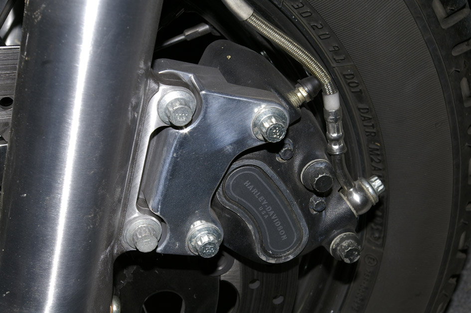

ich setz mal ein Foto rein wo man die Aufnahme der Sättel besser sieht.
Bild Bremssattelbefestigung.jpg (1 MB)
die Verbindung zwischen Sattel und Tauchrohr ist orginal Stocker für dieses Rohr und diesen Sattel - ist natürlich auch eingetragen :-(
Zwischen dem Sattel und dem Halter sitz dieser kleine Spacer zu ausdistanzieren, auch orginal Stocker.
Ich denk mal das wird alles als "Bolt On" verkauft, passen tuts ja auch irgendwie.
Besser machen, also selbst, geht sicher. Don hat das ja beschrieben. Mit passgenauen Achsdistanzstücken und dazu passenden Nabenspacern kriegt man die Bremsscheiben sicher so platziert um zumindest auf die "kleinen Spacer" verzichten zu können.
Ne andere Sattelhalterung kann man bestimmt auch bauen - wenn man denn weiss wie und die Möglichkeiten dazu hat, einschliesslich Abnahme bei nem Graukittel.
Ich kann das nicht, weder vom Wissen her, noch von den Möglichkeiten. Kostenfrage mal aussen vor.
Ich hab heut Nacht schon gegrübelt nicht wenigstens die Nabenspacer neu machen zu lassen. Damit hät ich zumindest mal gleich grosse Schraubenlöcher in Nabe und Spacer und auch ne passende Zentrierung auf der Nabe und der Scheibe.
Aber der Plan wie das zu bewerkstelligen ist fehlt mir grad total, also bleibts erstmal wie es ist, auch wenn ich es selbst als "suboptimal" bezeichne.

Beiträge: 3882
auch wenns Mecker vom Schäff gibt stell ich nochmal ein Foto von meiner Konstruktion ein: 320er schwimmende Scheibe Brembo, 4K-TC-Sattel an 2006er FXST-Gabel
Bild[/img]
selbstgebaut, eingetragen. Bremst goil :mrgreen:

Sorry Gerry, ein letzter Kommentar meinerseits zum Bremsenthema:
trybear hat geschrieben:moin,
100% richtig, Im Maschinenbau nennt man das "unnoetiges spazieren fuehren von Kraeften".
trybear hat geschrieben:auch wenns Mecker vom Schäff gibt stell ich nochmal ein Foto von meiner Konstruktion ein: 320er schwimmende Scheibe Brembo, 4K-TC-Sattel an 2006er FXST-Gabel
Toll gemacht, genau so soll's aussehen.
