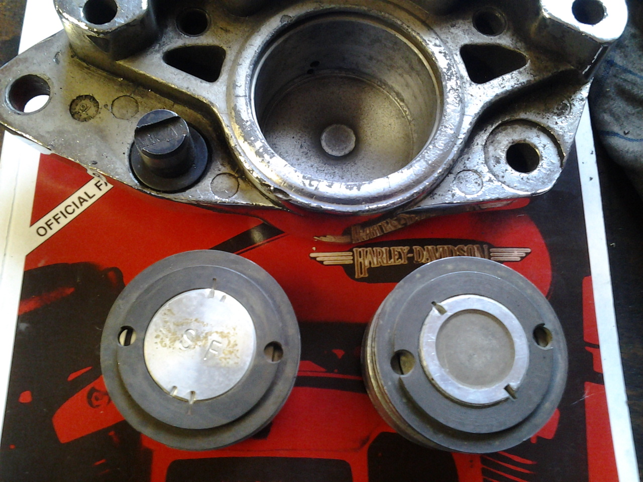

Hier nun die Bilder von meinem vorderen Bremssattel mit dem alten und dem neuen Kolben. Auf einem Bild ist auch noch der Isolator zu sehen.
Der linke Kolben ist der neue und der rechte ist der alte Kolben.
Auf einem weiteren Bild habe ich den Kolben in den Sattel gesteckt und
er geht ganz rein.
Der neue Kolben passt jetzt nicht mehr, weil der bewegliche Alu-Ring den gleichen Durchmesser (57,3mm) hat, wie die Bohrung des Bremskolbensitzes (kann ja dann auch nicht gehen). Der Kolben Selbst hat den Durchmesser von 57,0mm.
Der bewegliche Alu-Ring des alten Kolbens hatte den Durchmesser von 57,2mm, der Kolben selbst hatte den Durchmesser von 57,0-56,9mm.
Meine Frage ist jetzt, wie weit soll ich diesen beweglichen Ring abdrehen, auch auf einen Durchmesser von 57,2mm?
Bild xx1.jpg (436 KB)
Bild xx2.jpg (456 KB)
Bild xx3.jpg (400 KB)
Bild xx4.jpg (480 KB)
Bild xx5.jpg (416 KB)
Wallace
Beiträge: 444
Wohnort: 50 km vor Berlin
Re: bremssattelkolben für die banane
Beitrag von Wallace »
Hallo FLH-82
Den beweglichen Aluring NICHT abdrehen!!!! Der Kolben wird so eingepresst, wie er ist. Der Kolben bewegt sich innerhalb des Alurings, der Ring bleibt dabei in seiner Position im Sattel. Der Aluring bewegt sich im Laufe der Zeit nur geringfügig richtung Bremsscheibe durch die Abnutzung der Bremsbeläge (Selbsttätige Nachstellung). Die Wellenfeder hat Druck zwischen der Lochmutter des Kolbens und dem Aluring und sorgt fürs zuverlässige Auslösen.
Die alten Bananen bis Bj.80 haben alle die runde Dichtung, die hat keine Rückstellfunktion.
Quadratische Kolbendichtungen, die durch die Torsion für die Rückstellung sorgen hab ich bei der Banane, noch nie gesehen, vielleicht sind die bei späteren Baujahren verbaut?
1977er HD FLH
FLH-82
Beiträge: 8
Registriert: 10.04.2014, 22:51
Wohnort: Landsberg am Lech
Beitrag von FLH-82 »
Hi Wallace,
da hast Du mir jetzt sehr geholfen! Besten Dank!
Jetzt verstehe ich auch das mit dem runden Dichtring. Ich wunderte mich schon, wie der Kolben mit einem derartigen Dichtring wieder zurückgeholt wird.
Besten Dank noch mal!

MasterBSK
Beiträge: 64
Registriert: 01.12.2014, 19:32
Wohnort: Bodensee
Beitrag von MasterBSK »
Hallo.Ich muss das Thema mal wieder aufrollen.Was ist denn nun des Rätsels Lösung?Bin nämlich gerade dabei meinen Bananensattel zu überholen.Der Aluring vom Bremskolben ist bei mir 57,35mm bis 57,38mm.Das Loch vom Bremssattel lässt sich bescheiden messen aber bin so bei 57,20mm-57,25mm.Von Hand lässt sich da nichts einpressen.Wollte jetzt mal den Bremssattel mittels Heissluftföhn erwärmen und alles mit Dot 5 einschmieren und einpressen.Wäre für Tipps dankbar.
