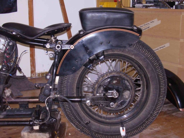

bei mir sieht das beschissen aus, der Fender geht auch nicht weiter runter weil er am Batteriekasten anstößt, das scheint bei der FX auch anderst gebaut zu sein als bei der FL, gut könnte den da ausflexen, aber ist mir dann immernoch zu hoch, Otter auf deinen Bildern sieht es so aus als wenn Du noch kürzere Dämpfer verbaut hast, kann das sein? Na werd mal sehen was ich mache, so sieht es jedenfalls voll beschissen aus, gut das Heck hängt jetzt noch in der Luft, aber soviel tauchen die Dämpfer dann auch nicht mehr ein

wie sieht es denn aus wenn du ihn weiter raus drehst? also fenderende mehr so gegen 10uhr

noch höher ziehen :shock: :shock: nee das sie ja aus wie nen Enduro :D :D , passt nich, die Struts müssen wech, den Fender kann ich nich nehmen, gefällt mir garnich,
oder meinst weg von den originalen Haltepunkt ? und alles mehr nach unten drücken, denn jetzt steht er ja fast 11Uhr

nein nicht hoeher! runter und (lt. foto) nach links drehen

cactus84 hat geschrieben:nein nicht hoeher! runter und (lt. foto) nach links drehen
da ist mir der Batteriekasten im weg, da schlägt der Fender gegen, die FL Modelle hatten da wohl auch nen anderen Batteriekasten als die FX, weiter runter geht also nicht, oder ich müsste den ganzen Fender auch weiter nach hinten ziehen und das sieht dann nicht mehr stimmig aus mit der Rundung zum Rad, ne möglichkeit wäre noch den Fender im Bereich des Kastens auszflexen, aber das bringt auch nicht viel weil dann schon der Öltank kommt wo er gegen stößt

Hallo Benny,
Du musst das schon Anpassungen im bereich des Batteriekastens durchführen und den Fender zur Schwinge hin kürzen. So einfach Plug and Play ist das nicht.

liekoer hat geschrieben:Hallo Benny,
...der keinen neuen Beitarg im Support-Forum öffnen kan.
selbst mit anpassung würde der Fender denk ich mal noch zu hoch stehen, denke mal da müssten dann noch kürzere Dämpfer rein um es optisch hin zu bekommen, na mal schauen, mit den Struts die ich habe sieht das auch sehr bescheiden aus, weil die passen auch nicht zu diesem Fender, die stehen zu eng und sind zu lang
so Struts hab ich erstmal raus geschmissen, kommen auch nicht wieder drann, hab mal gemessen, müsste den Fender bis fast über den Öltank abschneiden das ich den soweit nach unten bekomme das es gut aussieht

Hi Benni,
aus einem FL-Vorderschutzblech kann man auch einen ähnlichen Look basteln:
Das war nur mal so hingehalten, die Halter müssten natürlich weg. Passt gut mit gekürzten FL-Struts, und die sehen keineswegs scheiße aus, wenn man den Abschluss hinten schön macht:

Hi Hoschi
ja sieht nich schlecht aus, aber ich lass das lieber, kann mich mit den Teilen einfach nicht anfreunden, bin fast soweit mir was mitschwingendes oder so nen gekürzten Entenarsch einzubauen, die Struts kommen mir nicht wieder drann, mal sehen wo die Reise hingeht, schau mir schon bei Google die Bilder an und warte auf ne Inspiration :D :D :D die Fender gehen wieder in die Bucht, scheiße bei nem mitschwingenden ist nur, das ich mir dann auch nen anderen Sitz besorgen muss, meinen kann ich ja dann leider nich mehr nehmen, na mal sehen
