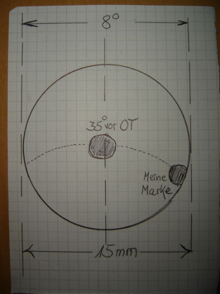

N ´Abend ron,
ich habe jetzt den OT eindeutig definiert und auch die 35°-vor-OT-Marke verifiziert. Sie ist rund 66 mm ( entspricht 35°) entgegen Uhrzeigersinn von der OT-Marke entfernt. Diese Angaben habe ich von einer super Skizze von Bernde im Milwaukee Forum (10° Kurbelwelle = 19mm; Breite timing hole = 15 mm; Breite timing hole entspricht 8°).
Ich habe dann -unter Betätigung des Zündverstellers auf volles Ausrücken- nach der 35° Methode eingestellt und komme zu folgenden Ergebnissen:
- Gemäss angehängtem Foto ist mein Zündzeitpunkt bei ausgerücktem Fliehkraftversteller dann erreicht, wenn die 35° vor OT Marke bei mir nicht mittig im Schauloch steht, sondern rechts unten.
- Gemäss Skizze von Bernde vom 20.12.2014 im Milwaukee Forum mit der Front Cylinder Advance Mark ist meine 35° vor OT Marke um ca. 3° im Uhrzeigersinn (nach rechts) gewandert, wenn ich bei montierter Zündplatte ganz nach links gedreht -mehr geben die Langlöcher nicht her- die Prüflampe mit dem Fliehkraftversteller gerade so ausgelöst bekomme (mit ´nem Schraubenzieher durch ein Loch der Zündplatte den Zündversteller auf voll ausgerückt, bisschen weniger, bisschen mehr, betätigt und die Prüflampe beobachtet).
- Ca. 1° Spiel stelle ich noch fest, wenn man Aus- bzw. Angehen der Prüflampe einmal mittels Vorwärtsdrehen des Rades und einmal durch Rückwärtsdrehen auslöst -das scheint das berühmte Spiel der Pleuellager, Nockenwelle usw. usw. zu sein, so dass ich möglicherweise nur auf 37° Frühzündung bis Anschlag Zündplatte komme -sind dann aber immer noch 2° zu viel....
- Wie gesagt: Um die 35° vor OT Marke genau in die Mitte des Schaulochs zu bekommen, müsste ich die Zündplatte noch einen Tick weiter nach Links verdrehen können -geht aber nicht, weil da die Langlöcher zu Ende sind.
- Einstellung ist daher bei mir jetzt: Frühzündung 38° vor OT, Hierzu entsprechend ist die Einstellung zum Starten/Kicken bei mir jetzt 12° vor OT ((38 - 26) - Zündversteller macht nur um 13° auf).
- Habe jetzt nur zwei Möglichkeiten: Versuchen, ob das Moped damit gut anspringt und ohne Klingeln bei höheren Drehzahlen funktioniert -oder die gesamte Zündung (170,00 €) in die Tonne kloppen und ein anderes System versuchen (wegen der nicht weiter auf spät drehbaren Langlöcher).

Na dann passt es doch.shovelix hat geschrieben:N ´Abend ron,
Ich habe nicht gesagt, dass die Marke mittig gehört.
In den OEM Manuals ist das leider auch schlecht beschrieben. Sie zeigen den Strich mittig, schreiben aber, dass der Punkt bei manueller Einstellung rechts gehört. Daraus ergibt sich, dass die Strichmarke auch rechts im Schauloch steht, wenn der Fliehkraftregler korrekt öffnet.
Im Pan/Shovel Manual auf Seite 5F-5 sieht man's noch illustriert: FL Modelle Strich rechts, XL Modelle Strich mittig, G Servicar Strich links im Schauloch.
Diese Zeichnung wurde leider in späteren Manuals nicht mehr dargestellt, daher entstanden die Mißverständnisse.
Diese Punkt/Strich Übereinstimmung solltest, wie ich im letzten Beitrag schrieb, kontrollieren.
Auch wenn's mir ungewöhnlich erscheint, dass es so knapp mit Deinen Langlöchern ist, müsstest jetzt im korrekten Bereich sein.

Re: Mallory Zündung - Langlöcher der Grundplatte passen nich
likoer schrieb
ron schrieb
Wenn ich aber mit der 35° Methode statisch einstelle und die 35° vor OT-Markierung nach rechts im Schauloch wandern lasse, dann habe ich bei höheren Drehzahlen letztendlich zusätzliche 3-5° Frühzündung, also 38°-40° Frühzündung; davon ausgehend, dass die beiden Markierungen auf der Kurbelwelle genau 35° auseinander sind und OT eben OT ist (falls er´s ist).
Ich meine damit: Es ist die Frage nach der entscheidenden Bezugsgrösse (OT oder 35° vor OT). Und da denke ich, dass das der OT ist -von dem alles andere abhängt.
Aber egal, genug der Gehirnakrobatik. Für mich sind Deine Ergebnisse gemäss OEM Manuals auf jeden Fall ermutigend , zumal ich über eine pn erfahren habe, dass die Company mit der 35°-Philosophie einen gewissen "Angstzuschlag/Sicherheitszuschlag" gibt und die Original-Shovelhead-Motoren ruhig mit 38° vor OT Frühzündung gefahren werden können, dies auch unter Berücksichtigung, dass der Sprit heute besser sei (und ich tanke immer Super Plus). Nur Klingeln dürft´s halt nicht.
Ich bau den Kram jetzt zusammen und teste mal. Leider kannn ich nicht ausgerechnet Heiligabend die Einstellungen bei laufendem Motor checken,die Nachbarn würden mir was husten....
Grüsse
shovelix

ron schrieb
Ah ja -und ich hatte bisher gedacht, der OT -und nur der OT- müsste bei der 5° Methode rechts im Schauloch stehen, damit man bei statischer Einstellung ohne Stroboskop durch diese Abweichung aus der Mitte die zusätzlichen 5° gewinnt, die zusätzlich zum 15° aufmachenden Fliehkraftversteller (15° x 2 auf der Kurbelwellenseite) dann die 35° vor OT (Frühzündung) ergeben.In den OEM Manuals ist das leider auch schlecht beschrieben. Sie zeigen den Strich mittig, schreiben aber, dass der Punkt bei manueller Einstellung rechts gehört. Daraus ergibt sich, dass die Strichmarke auch rechts im Schauloch steht, wenn der Fliehkraftregler korrekt öffnet.
Grüsse
shovelix

Hi Erich,
nicht direkt "überlesen"; dieses Thema hier wird ja wegen der vielen Antworten auch etwas unübersichtlich. Aber ich schrieb am 20.12.2014 um 17:18 Uhr:
Würde der Fliehkraftversteller um 15° aufmachen -wie eigentlich vermutet- dann müsste ich (auf der Rotorseite) die Grundplatte ja um noch weitere 2° nach links drehen können, um dann bei anschliessender Rechtsdrehung einzustellen, indem ich schaue, wie die Prüflampe gerade so eben angeht usw. usw.
Dieses weiter nach links drehen vor der eigentlichen Einstellung ist bei mir aber wegen der Langlöcher nicht mehr möglich, bin bereits am Anschlag. Und -sozusagen rückwärts vorgegangen- mein Zündzeitpunkt mit Zündplatte ganz links im Anschlag stellt sich so heraus, dass auf der Kurbelwellenseite die 35° vor OT-Marke rechts im Schauloch ist, und dann die Prüflampe -unter betätigen des Verstellers mit aufmachen der Gewichte- gerade mal so an der Grenze zwischen aus- und angehen ist.
Das heisst doch: Mit meinen Langlöchern auf der Grundplatte ist nur eine Frühzündung ab 38° vor OT (und mehr) möglich. Das führt dann dazu, dass ich mit 12° vor OT kicken werde (38° - 13°x2 = 12°).
Mal sehen. Mir wurde gesagt, mit dieser Einstellung müsste das Moped hervorragend anspringen -oder schlägt bei zu viel "früh" das Kickerpedal zurück?
Grüsse
shovelix
