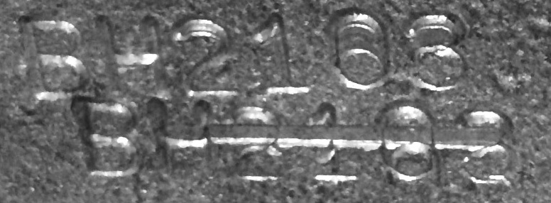

das Gehäuse hat auf der Unterseite eine erhöhte Gussnummer mit einem Bindestrich, die letzten beiden Zahlen nach dem Bindestrich sind das Jahr, in dem das Gehäuse gegossen wurde.
Re: Kupplungkorb ausbauen
Das Jahr in dem das Gehäuse so erstmalig zum Einsatz kam :wink:
Kluchscheißmodus aus.
Beiträge: 1324
Bild Getriebenr.jpg (76 KB)
83? :shock:

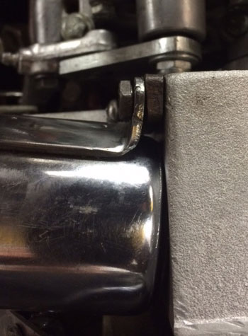

ich muss noch mal nerven
gibt es bei der Befestigung des Magnetschalters nen Trick?
Ich habe die Unterlegscheibe ix mal gedreht bekomm aber die Fläche nicht parallel zum Gehäuse.
Wenn ich den Magnetschalter bzw. die Halterung alleine bedtrachte ist die eigentlich rechtwinklig will da auch nicht dran rum biegen.
Aber so wird das doch im leben nicht dicht, oder gehören da noch mehr Scheiben dazwischen? Im Part Catalog habe ich nur den Hinweis auf eine?
Bild IMG_3959.JPG (34 KB)

Hawkeye hat geschrieben:Bild Getriebenr.jpg (76 KB)
83? :shock:
nein, sieht nicht nach HD aus. HD-Gussnummern (sind keine ET-Nr.!!!) sind in deinem Baujahr 5stellig minus 2stellig, also z.B. 47375-80.
Bist Du sicher, dass Dein Gehäuse ein OEM-Gehäuse ist? Zubehör ist teilw. auch durchnummeriert.
Musse nochmal gugge.

Hi Harley, danke für die Bilder also ist die Nr unter dem Gehäuse
dann werde ich nächsten Winter mal sehen ob originol ist.
