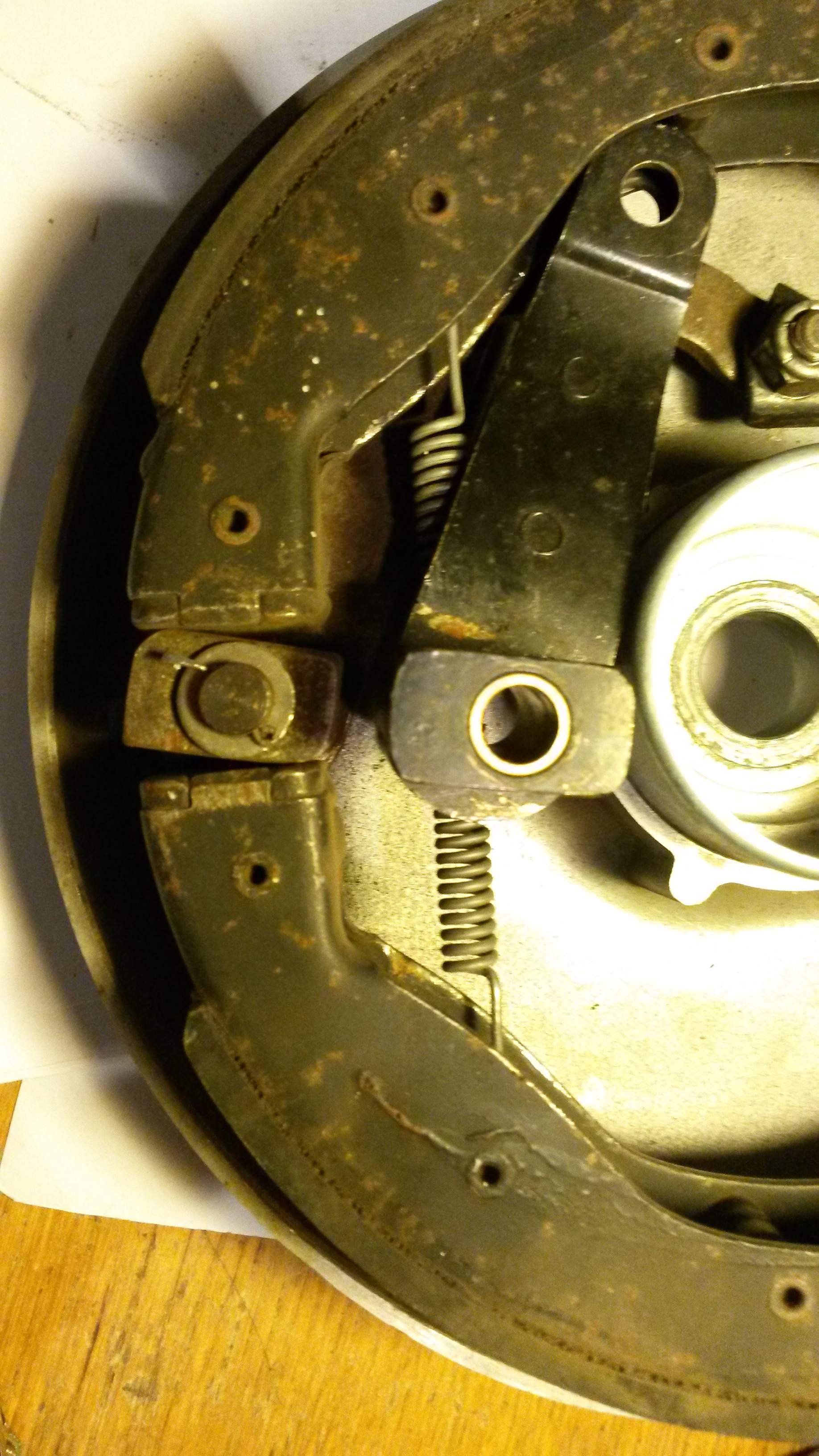

kannst du das mal etwas genauer beschreiben :
Arthur hat geschrieben: Bremsnocke bearbeitet, um die Kräfte zu vergrößern und sicherzustellen, dass die auflaufende Bremsbacke auch wirklich in Aktion trat.
Vielleicht hast du eine Zeichnung o.ä.,wie du das gemacht hast. Es wäre echt schön, wenn du uns deine Erfahrungen etwas genauer mitteilst. Es sind bestimmt viele Leute mit der originalen Trommelbremse nicht zufrieden ( ich auch ) und würden gerne etwas ändern.

eine Zeichnung habe ich nicht, ich habe es durch Iteration gemacht. Also immer ein wenig abgefeilt und überprüft.
Mit einer kleineren Nocke ändert man das Hebelverhältnis in Richtung mehr Kraft bei längerem Weg des Zuges. Zu klein darf die Nocke aber nicht werden, weil sie sonst klemmen kann und nicht mehr löst.
Wichtig ist, dass die auflaufende Bremsbacke auch wirklich Kraft abbekommt. Sollte selbstverständlich sein, ist es aber nicht automatisch bei dem alten Kram. Die Trommel und die Ankerplatte müssen zentriert sein. Also auch überprüfen. Ich musste z.B. die Bohrung in der Ankerplatte bearbeiten. Wenn man das nicht macht, kommt man auf die unnötige Idee, die Trommel müsse ausgedreht werden. Wichtig ist auch der Einsatz der speziellen Unterlegscheibe mit Rillen, die den Wideranker sichert. War bei mir nicht dabei.
Habe ein Foto gemacht. Eingebaut ist die bearbeitete Nocke, draußen die originale Nocke. Die ersten Versuche zeige ich lieber nicht.

so, wie es aussieht, hast Du die Nocke schmaler gemacht und die aufliegende Kante abgerundet um der Nocke mehr Aufstellmoment (nennt man das so?) zu geben.
Wird ich mal bei meiner Trommel ausprobieren.
Wo hast Du die Ersatznocken her?

auf dem Bild kann ich es nicht erkennen,
sind das originale Teile, oder Repro?
Wishbone

Das Bild täuscht, die Nocke ist nicht schmaler, sie ist um ca. 2mm kürzer. Die Nocken gibt es bei W&W.
@wishbone69
Ich habe mit Original und Repro probiert, auf dem Bild ist eine Repro.
