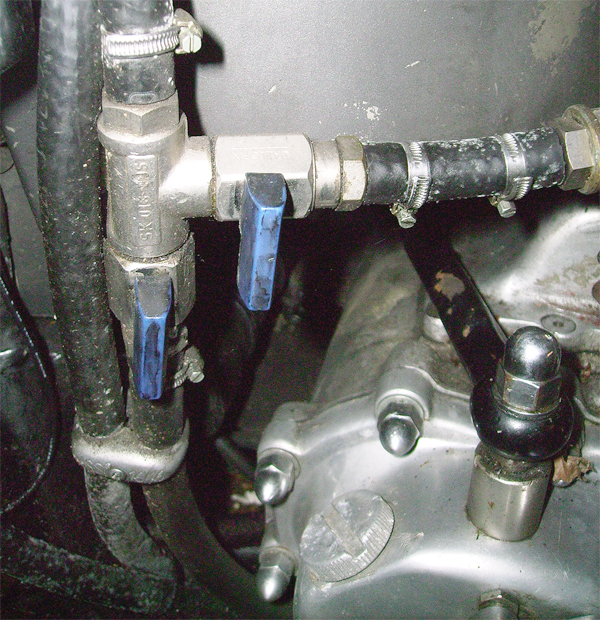

Meint ihr vielleicht so was?

bevor ich mir sowas ranschraub fahr ich TC
schrottgestänge
Re: Öl aus der Entlüftung
Beitrag von schrottgestänge »
Bevor Ich TC fahr, bau ich mir noch 10 so Dinger ran! :P
