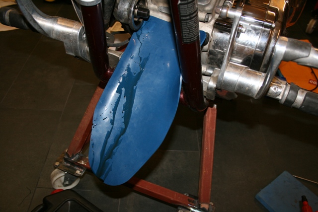

ich habe mir Ständer mit Rollen gebaut. Da kann ich das Motorrad in jede beliebige Ecke rollen. Um das Motorrad da rauf zu bekommen, benutze ich einen mobilen Motorradheber.
Zum ablassen von Öl habe ich mir einen flexiblen Trichter (z.B. bei Ebay) gekauft. Dieser ist aus Gummi mit einer dünnen Aluminiumplatte im Innern. Diesen kann man sich zurecht biegen, wie man will.

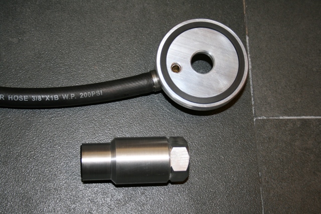

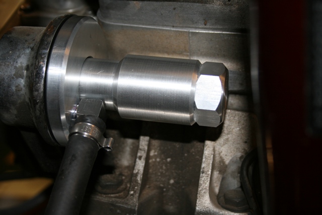

Und zum Öl wechseln habe ich mir noch etwas gebaut. Nachdem ich Öl abgelassen habe und den Filter demontiert habe, schraube ich mein Spezialwerkzeug anstelle des Filters und kippe neues Öl auf. Danach starte ich den Motor und lass ihn so lange laufen, bis das alte Öl aus dem Motor raus ist. Danach Filter montieren und Öl nachkippen.
