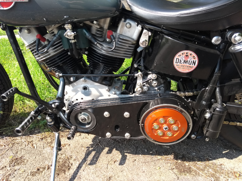

Mach doch mal nen Auffangbehälter ans Ende des Entlüftungsschlauches und schau, wieviel Öl beim Fahren tatsächlich da raus kommt. U.U. haste gar kein Problem! Normaler Ölnebel aus der Entlüftung kann nämlich schon ne rechte Sauerrei verursachen.
Das Öl beim ersten Starten nach längerer Standzeit (undichte Kugel) ist ein anderes Thema!
Irgend ne Dose/Flasche die oben offen ist reicht völlig.
High-End Catch-Tanks mit Filter/Abscheider/Röhrchen/etc. verursachen an unseren Motoren gerne mal etwas viel Gegendruck.
Bild OelBottle.jpg (293 KB)
