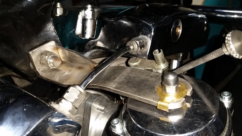

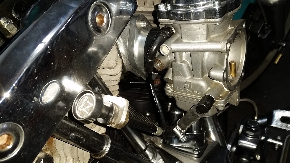

Ich probier`s noch mal:
Bild Gaser.jpg (223 KB)
Bild Gaser_1.jpg (199 KB)
