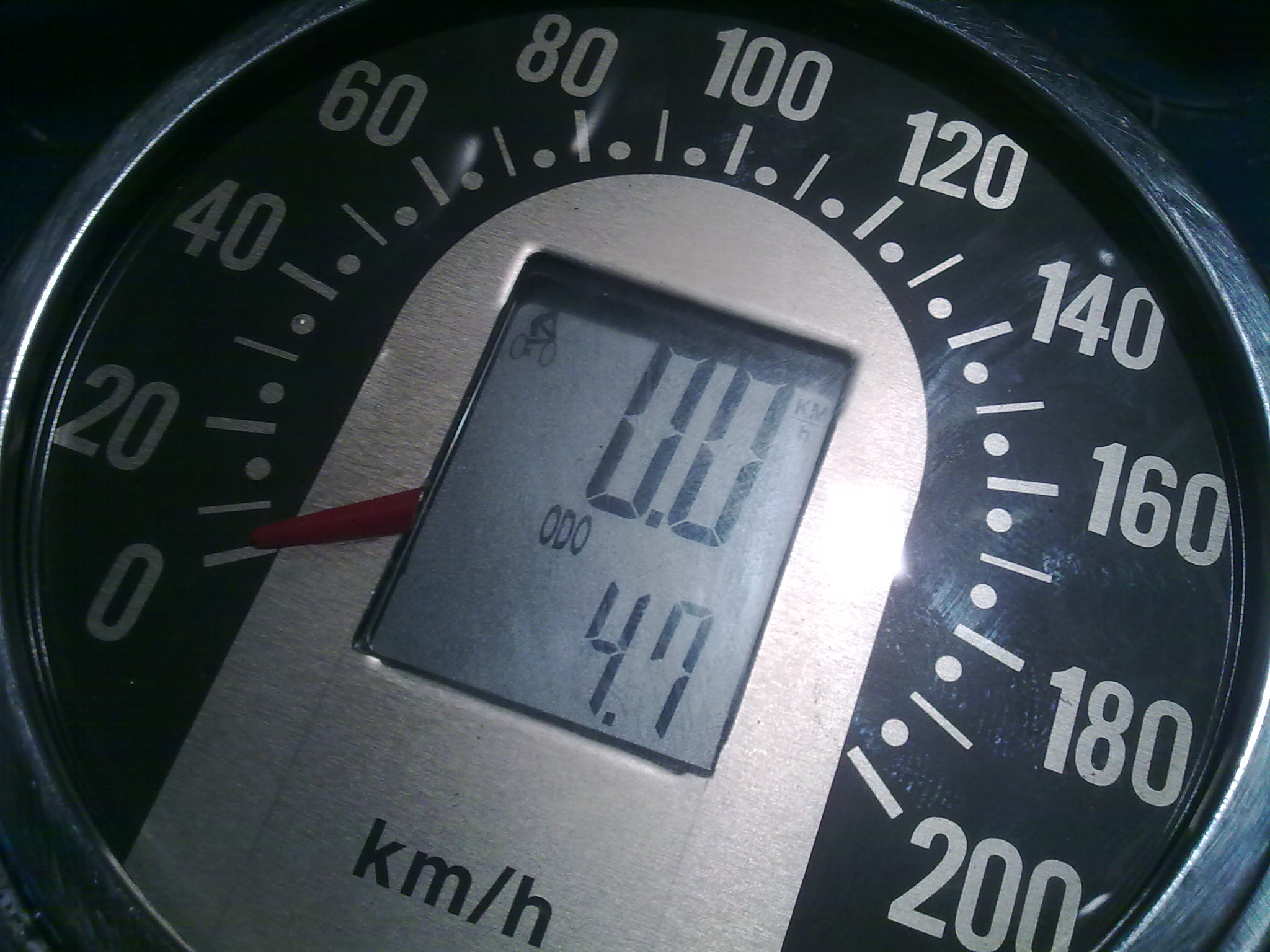

benny hat geschrieben:Hey nochmal,
Uwe du hast ne PN.
Bin ich Blind wo ist der Tacho????
Benny
Wie jetzt, wo ist denn die PN :?:

uweschwede hat geschrieben:Tja dann ist der wohl neu :wink:
Tja, eben
Bin gespannt was für ein BJ. die shovel am Ende bekommt :shock:

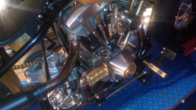

Sooo habe gestern das erste mal den Motor gestartet. Sprang auch super gut an und lief im Chockebetrieb. Das einzige Problem ist nur, wenn ich den Choke rausnehme geht der Motor aus. Die Leerlaufschraube steht ungefähr in Mittelstellung. Jetzt meine Frage: Kann oder muß ich noch was am Vergaser (S&S Super E) einstellen oder geht das über den Gaszug, in dem ich den kürze.
Der Weg ist das Ziel
Re: Projekt vorstellen
:mrgreen:
Uwe,
das ist kein Rasenmäher.
Bei einem Kfz hält die Spannung des Gaszuges NIEMALS einen Motor am laufen.
Also wenn Zündung i.O. würde ich den Ofen per Hand, also mit dem Gasgriff, ein paar Minuten auf erhöhtem Standgas halten und erst dann den Vergaser grob justieren.

Ach so, kein Rasenmäher. :lol:
Der Fehler liegt im Detail. Da der innen liegende Gaszug vermutlich zu schwer gängig ist und der Lenker beim ankicken eingeschlagen ist hat dieser den Fehler verursacht. Das Teil ordentlich gängig gemacht und gut ist :D

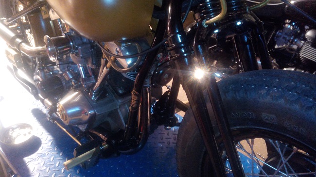

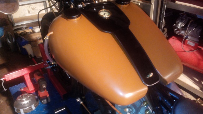

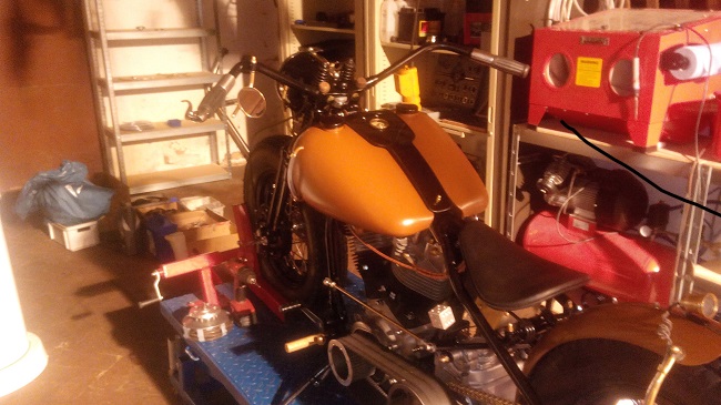

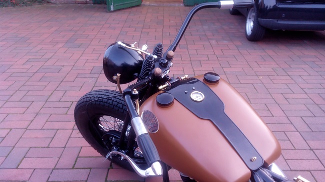

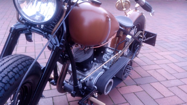

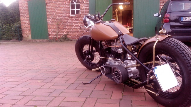

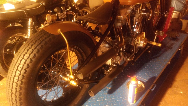

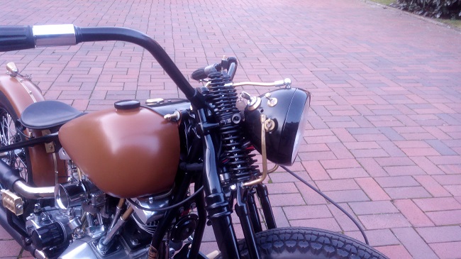

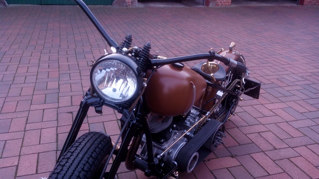

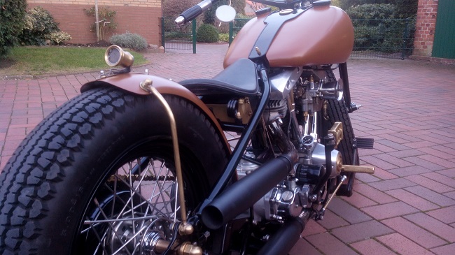

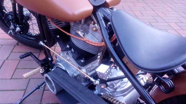

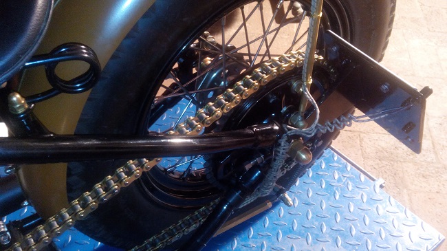

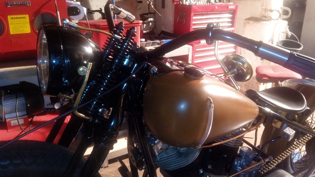

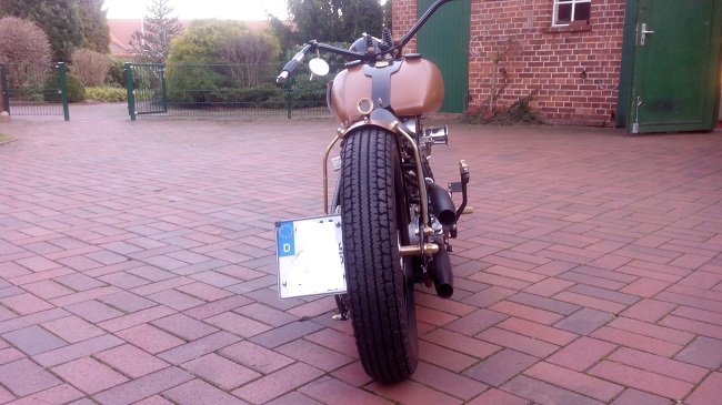

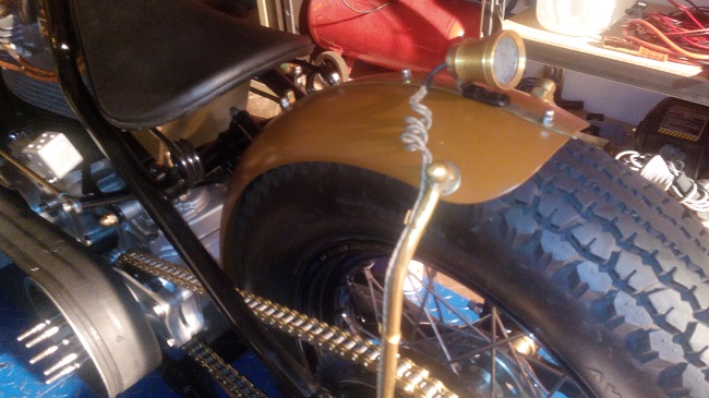

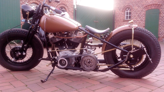

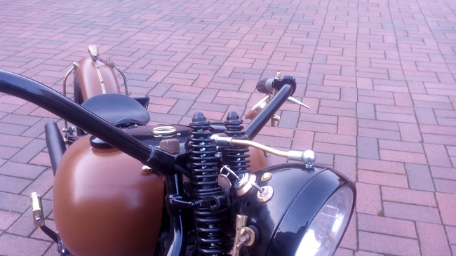

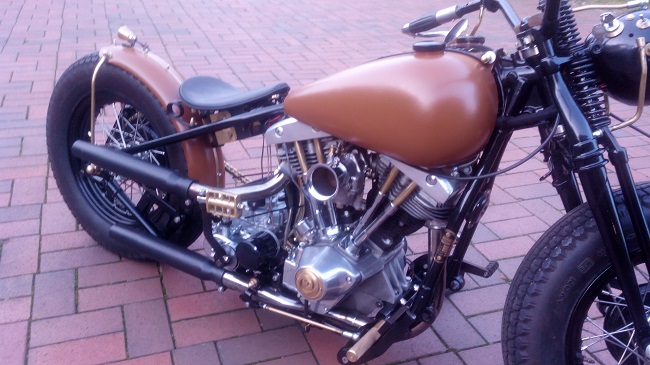

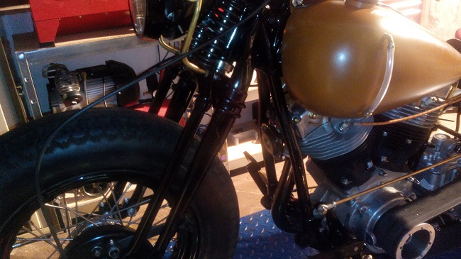

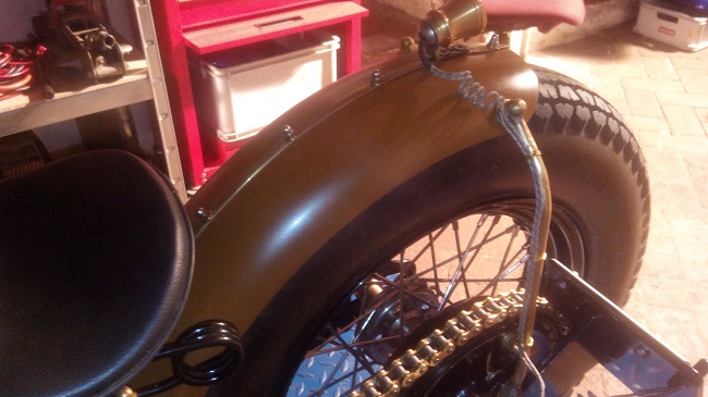

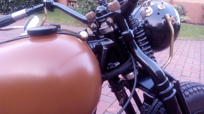

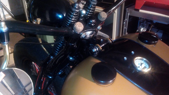

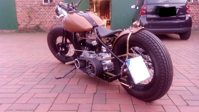

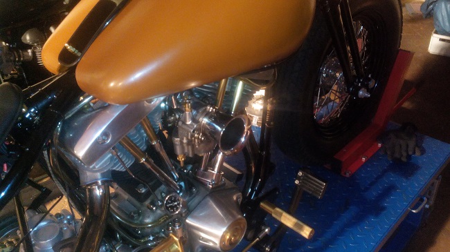

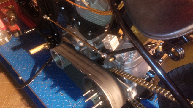

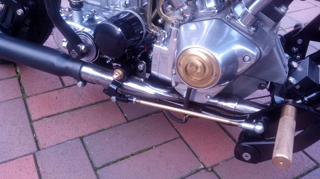

Moin, und ein frohes neues... Ich wollte mich mal wieder melden und die Fertigstellung meines Projektes kundtun. (hat ja auch lange genug gedauert)
Im Sommer habe ich das Teil durch den TÜV gebracht und dann ca. 2000 km "Erprobungsfahrt" gemacht. Dann im Herbst das ganze Moped wieder zerlegt und ein paar Leckagen behoben, diverse Teile beschichten lassen, usw. usw.. Jetzt im Weihnachtsurlaub habe ich alles wieder zusammengesteckt und siehe da sie ist genau so geworden wie ich mir das Vorgestellt habe. Für mich ohne Kompromisse... Nun warte ich auf den Sommer.
