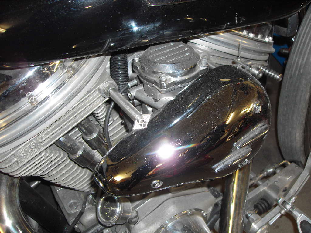

Bild SDC11640.JPG (449 KB)
Ich hab die Befestigung folgendermaßen gemacht..s.Pic!
Bedüsung 1200: 48/175......Nadel (original/nicht verstellbar) ca. 1mm angehoben...läuft perfekt so !
Der vordere Hebel ist der Choke
gtz.
