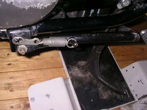

Das Thema 2. Feder kann durch das Einfädeln einer 2. Feder in die erste umgangen werden, BMW hat das mal ne Zeit lang so gemacht.
Das selbstätige Zurückstellen bei Seitenständern (hier Hauptständer) wurde bei Honda (80er Jahre, vielleicht erinnert sich der eine oder andere) bei Nachrüstsätzen dadurch erreicht das der Anlenkpunkt am Federschenkel verkürzt wird und sich der Federhebel dann um einen Stift biegen muß.
so siehts dann montiert aus:
Zuletzt geändert von trybear am 23.06.2011, 15:53, insgesamt 1-mal geändert.
