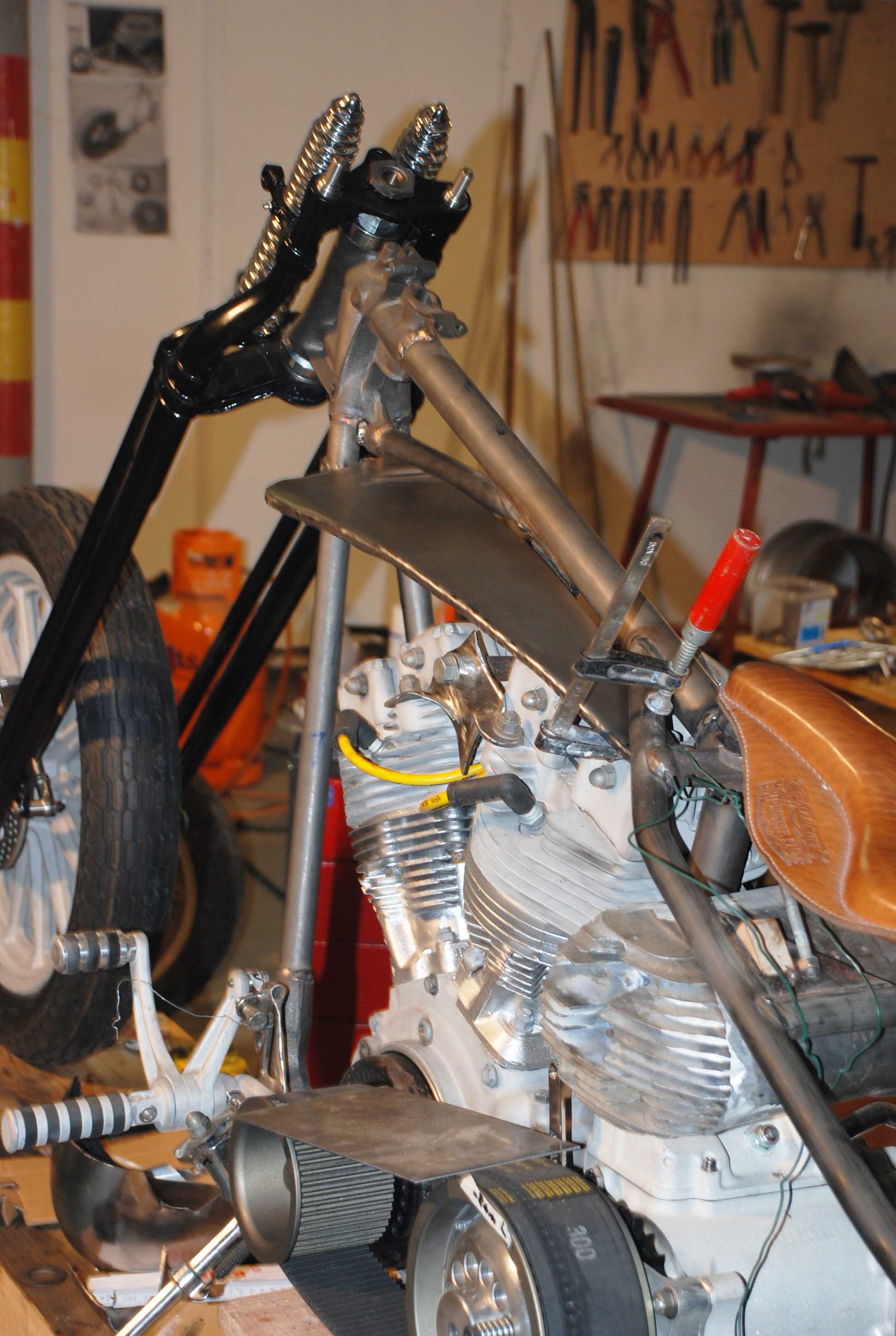

Ich glaube, das wird sehr geil, Jens. Was ist das fuer eine Felge hinten, italienisch oder japanisch? Und die Gabel?
Den Brembo P05 werde ich auch verwenden, allerdings habe ich Doppelscheibe vorne.
Partisan
Beiträge: 1665
Re: Winterprojekte 2012 / 2013
Beitrag von Partisan »
Hi Dieter,
Gabel = W&W (lange ´für gestrickt)
Felge hinten ist von ´ner XS 750. Die hängt aber nur mal zum Messen drin. Es kommt auch hinten ein AMF Rad (16 Spiechen) rein, allerdings auf 5 Zoll verbreitert. Ist nur noch nicht fertig.
Auf das Bremsen mit der Kiste freue ich mich schon besonders :mrgreen: .
Aber ich will ja fahren und ncht bremsen :kippe:
Das Irre ist der Rahmen. Teile dran, Schraube rein und passt. Da bin ich schwer begeistert. Habe erst neulich einen originalen Schwingenrahmen aus den 70ern gegen einen originalen aus den 80ern getauscht. Ich galube, die haben die Dinger damals "freihandgebraten" :evil:

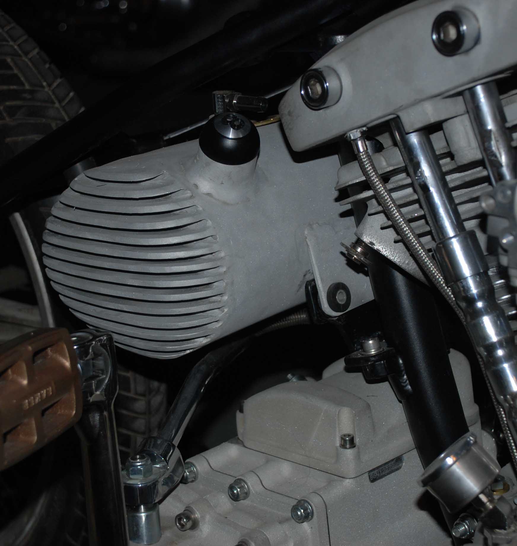

Der Öltank ist nun endlich fertig.
Bild oelfertsch.jpg (168 KB)
Mehr dazu im Blog, falls es interessiert.
Beiträge: 1799
... wie immer tiptop Jens, schade, dass das mit den Zylinderkoepfen nicht geklappt hat.
Was mich noch interessieren wuerde, was meinst du mit "aussaegen", die Rippen sehen doch eher gefraest aus.

Moin Dieter,
ich habe zuerst den Korpus gebogen und zusammengeschweißt - dann rechts den Deckel aufgeschweißt – einen Flansch für Ölschlauch aufgeschweißt das Loch dafür gebohrt und konisches Gewinde reingeschnitten (das Loch brauchte ich, damit der Druck beim Zuschweißen des Tanks entweichen kann) – linken Deckel aufgeschweißt und alle Nähte verschliffen – Druckprüfung gemacht und ein Loch in der Naht gefunden und nachgeschweißt.
Dann habe ich 28 Rippen ausgesägt und rechts und links aufgeschweißt- anschließend rechte und linke Seite mit dem Winkelschleifer in Form gebracht, die restlichen Flansche und den Einfüllstutzen angesetzt – nochmals nachgeschliffen und den ganzen Tank gestrahlt.
Material: 4 mm Alutafel, 3 Aludistanzstücke als Flansche
Werkzeug: Stichsäge, Schweißgerät, Gewindeschneider, Winkelschleifer und Handfeilen
Wenn Du genau hinguckst siehst Du, dass alles frei Schnauze und per Hand gemacht ist. Sicher hätte man auch vieles fräsen können aber dazu fehlt mir der Maschinenpark und meine Philosophie beim Moppedbau ist nun mal Handarbeit, die man auch sehen soll.
Ist natürlich blöd, wenn´s jetzt wie gefräst aussieht :oops:
PS: NEIN! Ich mache das nicht noch mal, auch nicht für Geld! :kippe:

... alles klar Jens, jetzt weiss ich, wie du's gemacht hast.
Und du weisst jetzt wahrscheinlich, warum ein aehnlicher Tank bei Crime Scene Choppers um die 800 EUR kostet...
Wie auch immer, die Arbeit hat sich gelohnt.
Aber, was mir gerade noch einfaellt, du haettest die Gussdeckel auch hart anloeten koennen, oder wolltest du nach dem Strahlen eine Verbindung ohne sichtbare Uebergaenge haben, die Loetnaht wuerde ja goldfarbig sein.

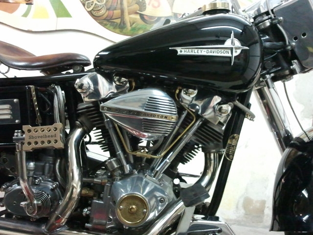

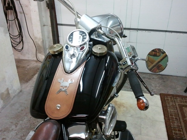

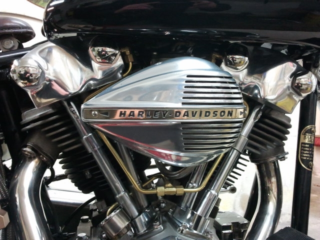

hab mein Winterprojekt 2012/2013 nun auch fast abgeschlossen.
Hab aus meiner Shovelhead jetzt eine Knovelhead gemacht.
Hier mal ein paar Bilder.

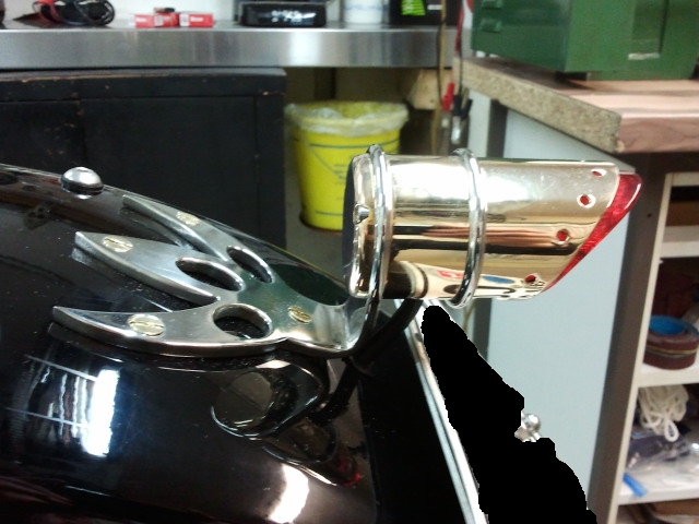

Rücklicht Eigenbau:

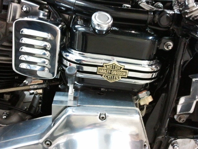

Hevelstarter und Ölablassschraube von Limora:
Tankdeckel und Dash:
Übrigens ich bin kritikfähig, haut also ruhig raus was ihr davon haltet.
Mir ist schon klar das die Knovelheaddeckel auf 'ner Shovel nicht unbedingt jedermanns Ding ist :kippe:

na gut.
den Tank find ich zu groß, bzw wohl dadurch hinten zu breit. Der Lederlappen passt da auch nich so recht hin, also die Form so...
ah , die Tankdeckel sind auch nich grad chic...
reicht erstmal :D
