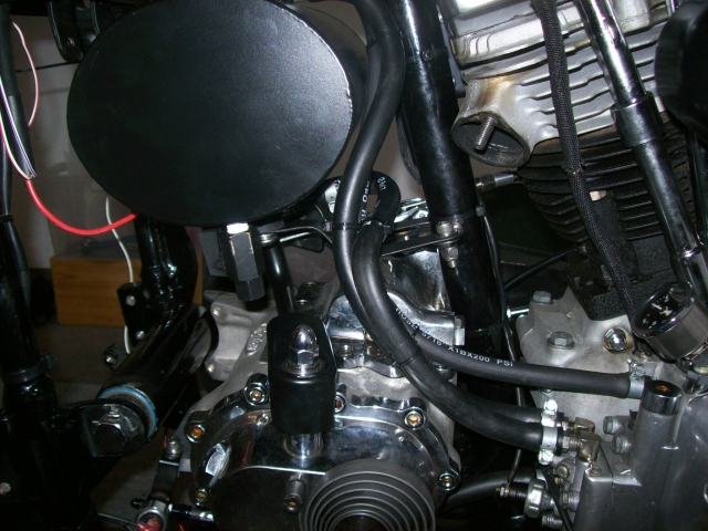

nabend,
hab mal endlich den öltank fertich

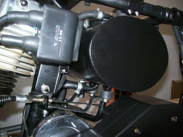

Hallo Thorsten,
die untere Befestigung gibt mir zu denken. Je nachdem wieviel Weg die vier großvolumigen Gummipuffer machen können, hängt die Lebensdauer der unteren Befestigungsbleche ab. Je mehr Weg, desto früher Bruch.
Partisan
Beiträge: 1665
Re: Winterprojekte 2014/15
Beitrag von Partisan »
Moin Thorsten,
ich sehe das leider auch so wie Arthur. Die unteren Halterungen sind zu lang und zu dünn. Da müsste mehr einen Rahmenkonstruktion sein, die in sich steif ist. Das „Bewegen“ des Tanks soll durch die Gummis gewährleistet sein. Ich vermute, die unteren Halterungen sind labiler als die Gummis, und damit würden die brechen, weil die Bewegung hier in der Halterung und nicht in den Gummis stattfindet. Hoffe, Du verstehst was ich meine.

Beiträge: 3882
Moin, Thorsten , hängt der Tank oben nur an einem Schwingmetall??

Arthur hat geschrieben:Hallo Thorsten,
Hab mich auch schon gewundert.....ich würds mit direkt am Getriebe abstützen, wär unauffällig und sehr stabil 8)

tach auch,
nur kurz ne rückmeldung
tank hängt oben an zwei schwingmetallen und die streifen unten sind ca. 8 cm lang und 2cm breit und aus 2mm edelstahl gebogen
wenns net hält mach ich bei der umfrage von jens mit ;-)

Da müssen wir aber die Umfage um "Liegen geblieben wegen Selbstverschuldung" erweiteren :mrgreen:
Beiträge: 3882
Hallo Thorsten,
Wenn Dein Halter bricht hast Du das nicht im Blick, weil Du drauf sitzt. Das könnte ne ziemliche Sauerei oder schlimmstenfalls wenns länger hängt und die Pumpe Luft saugt n´Motorschaden geben. Ich würde auf die "alten Hasen" hören und die Halterung verstärken/ verändern.
