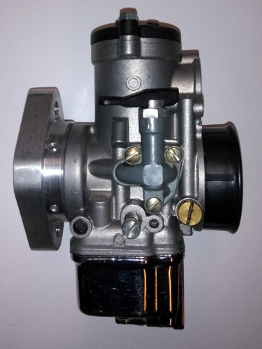

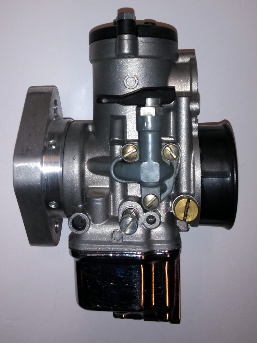

Hier mal der PHM mit dem Plastikring und abgebauter Pumpe:
..und hier der PHM mit ner Lufi-Grundplatte, befestigt an den Gewindebohrungen der Pumpe (Papierdichtung drunter packen!) und mittels M52x1,25 Gewindering. Ddas wird dann ne schön kompakte Einheit.

Das ist ne gute Idee, werd so einen Ring mal ordern, hab noch nen kleinen Runden Lufi, der geht gerade so noch über die Pumpe, das wird schön kompakt, danke Mike für die Idee :D

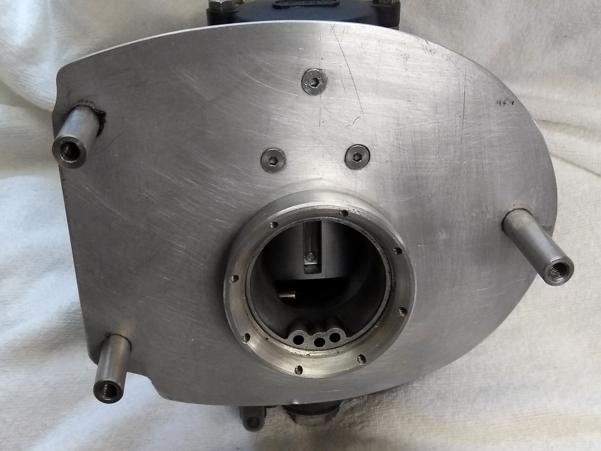

Vergaser ist montiert, Beschleunigerpumpe abgebaut und mit Blech und Dichtung verschlossen, Luftfilter mit Alugrundplatte besorgt,
ein Forumsmitglied (Name lass ich mal weg, Datenschutz :D ) hat mit einen Gewindeadapter gedreht, sehr saubere Arbeit und sehr fair.
Hier mal das fertige Projekt
die vordere Platte ist so gearbeitet, das ich das originale Rundcover anschrauben kann, aber erstmal bleit es so :D

Sauber!
Sieht gut aus!

Stimmt, Inbus würden sicher auch besser aussehen …. Und der Manifoldadapter passt super, verbaut schön flach ….. die Befestigungsschrauben sind etwas lang :wink:
Hast Du den Vergaser noch zusätzlich abgestützt?

Ja die Schrauben kommen noch gekürzt :D :D :D :D :D
die Gaserabstützung ist vom oberen Motorhalter, schön unsichtbar :D :D
muss mir nur noch überlegen wie ich den Lufi gegen verdrehen sichere, denke mal Teflonband aufs Gasergewinde wird nicht reichen
hatte schon an kleben mit Locktite gedacht, aber man will es ja auch ohne Gewalt mal ab bekommen, mal sehen was ich da mache,aber gefällt mir so ganz gut :D :D
