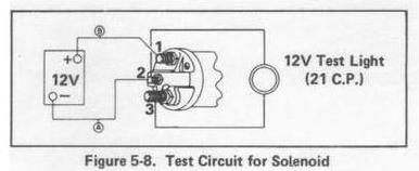

Hast du das Anlasserrelais schon gecheckt? Masse am 85er Pin ok?
Im Service Manual is die Versuchsanordnung für die Überprüfung im Schraubstock aufgezeichnet, hast du so eins?
Bin grad nicht zu Hause, sonst schick ich dir den Plan...

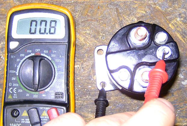

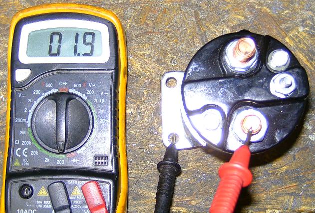

Hast du die Widerstände gemessen?
Ohne was angeklemmt zu haben:
Zwischen Nr. 2 und Masse solltens 0.6 Ohm sein,
zwischen Nr. 2 und der kurzen Schraube (Nr. 3 bei dir) solltens 0.3 Ohm sein.

Die Messungen an allen 3 Magnetschaltern sind gleich!

Aja...
hmm, die Widerstandswerte decken sich nicht mal annähernd mit denen im Manual.

Re: Anlasser / Relais / Magnetschalter
Ein alter und zwei neue (Accel) Magnetschalter für Evo (-1988).

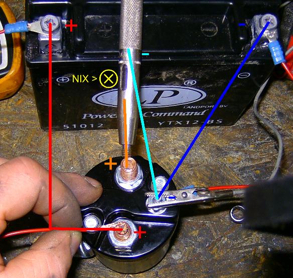

Ich habe jetzt mal eine Schaltung nach Anleitung aufgebaut. Ich höre ein leises *knock* (denke an ein Anziehen des Magnetschalters) jedoch kein Aufleuchten der Prüflampe.
Jaggomo
Beiträge: 1033
Wohnort: Plochingen
Beitrag von Jaggomo »
Wieso gibst du Masse auf den kleinen Anschluss
Da gehört doch Plus ran oder sehe ich das falsch
Masse gehört ans Gehäuse
Zuletzt geändert von Jaggomo am 02.06.2012, 12:43, insgesamt 1-mal geändert.
Hab ich so angeschlossen, wie auf der Zeichnung.
Nach meinem Verständnis, sollte doch die Prüflampe leuchten, oder?! :?

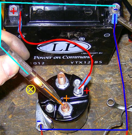

Jaggomo
Beiträge: 1033
Wohnort: Plochingen
Ich verstehe die Schaltung nicht.
Normal ans Gehäuse Masse und an den kleinen Plus
dann muß der Magnetschalter klacken.
Mit deinem Prüfgerät müsstest du dann zwischen den 2 dicken
Anschlüssen durchgang haben.
Wenn du an den dicken Pol der an die Batterie kommt auch plus anlegst
müsstes du am anderen dann 12 V messen können
So habe ich es auch schon verkabelt, aber dann höre ich kein "knock" mehr vom Magnetschalter.
Prüflampe ist dann allerdings an... :?
Jaggomo
Beiträge: 1033
Wohnort: Plochingen
Der kleine Anschluß ist doch normal das Plus das vom
Relais kommt. Also nicht fest verbinden sondern nur ran halten
und wieder weg jedes mal bei Kontakt müsste der Magnetschalter schalten
und zwischen den 2 dicken Polen müsste Durchgang sein.
Musst du natürlich mit deinem Messgerät prüfen

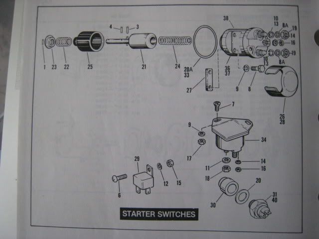

Rudi
Beiträge: 773
Wohnort: Delmenhorst
Beitrag von Rudi »
Hallo Gauzy,
Ist denn das Teil überhaupt komplett?
Rudi
Es ist so wie es ist.
Jaggomo
Beiträge: 1033
Wohnort: Plochingen
Rudi hat geschrieben: Ist denn das Teil überhaupt komplett?
Jetzt wo du es sagst
Da fehlt doch was ohne das Ausrückzeugs fehlt der Spule
der Eisenkern.
