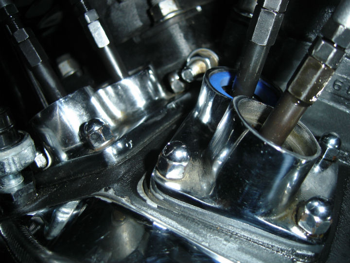

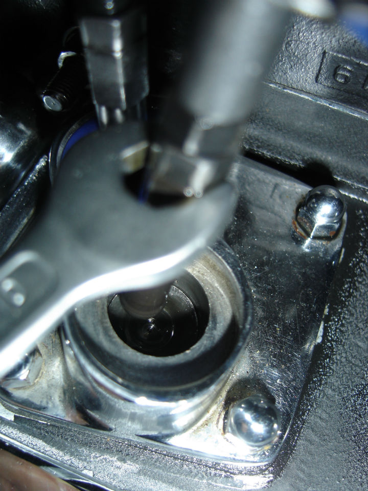

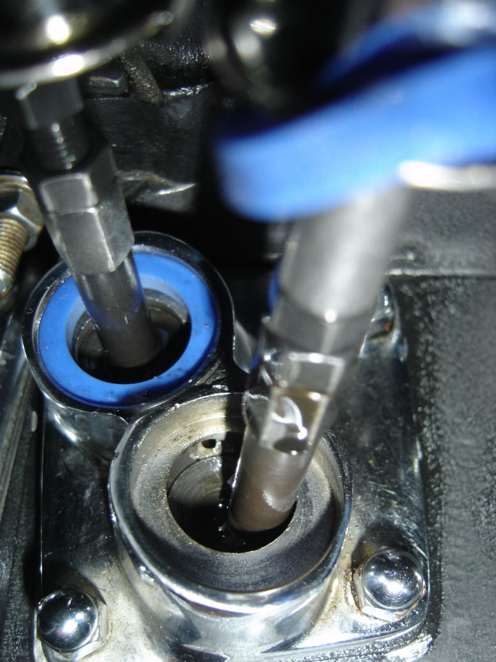

habe ´mal drei Fotos angehängt. Hoffe, man erkennt das Löchlein im Lifterblock (Foto 3) und -vor allem- das Löchlein in der Pfanne des Lifters in der Mitte (Foto 2).
Kann mir keinen Reim darauf machen....
Grüsse shovelix

Beiträge: 1834
Re: KALTER MOTOR GUT -HEISSER MOTOR SCHLECHT !
Hallo Shovelix,
das Löchlein ist für die Versorgung der Hydrostößel. Die hast du aber nicht, oder doch?

Moin Shovelix,
auf den Fotos ist leider (für mich) nicht so viel erkennbar. Besser wäre wenn du ein Foto von einem "hochgeschobenen" Stößel (quasi im Öffnungstakt auf "OT" ).
Aber soweit man es sehen kann sieht der Rollenstößel schon etwas "merkwürdig" aus. So wie ich es kenne hat der Rollenstößel eine große Bohrung, in dieser Bohrung steckt (bzw. ragt heraus) dann entweder eine Hydro-Einheit oder der starre Adapter.
Hier mal ein W&W Schaubild dazu: http://www.wwag.com/cgi-bin/WebObjects/ ... age=!81423
EDIT sagt Link funtioniert nicht richtig, also weiter "Zu Fuß" -> auf W&W Site Motor anklicken dann -> Ventilsteuerung, dann -> Stößelblöcke und Stößel, dann -> Jims Hydraulik Stößel
großes Bild -> Rollenstößel mit besagter Bohrung letzten zwei kleinen Abbildungen (ganz unten) -> Hydro-Einheit bzw. starrer Adapter (siehe Beschriftung) die -entweder oder- in die Bohrung des Rollenstößels geseckt werden, das sieht dann so aus: http://imagizer.imageshack.us/a/img175/ ... 926599.jpg
...und sollte sich ohne Probleme mit den Fingern aus dem Rollenstößel heraus ziehen lassen.
So wie es auf deinen Fotos den Anschein hat (wie gesagt schwer zu erkennen), befindet sich die "Pfanne" für die Stößelstange direkt in deinem Rollenstößel, dort wo sich "normalerweise" die Bohrung für die (Einsteck-)Hydro-Einheit befindet.
Für mich sieht es aus als wäre das ein komplett starrer Rollenstößel ohne Aufnahme-Möglichkeit für eine Hydro-Einheit...

Beiträge: 2618
hi, ne ist schon richtig die Ventile einzustellen um sicher zu gehen, AABER das sind keine orig. Shovel Stössel. OEM Hydros würden so aussehen wie diese Crane:
http://www.wwag.com/cgi-bin/WebObjects/ ... age=!52060
wenn der link nicht funkt - W&W#64336
jedenfalls würdest auch von aussen die Feder erkennen.
Starre sehen z.B. so aus:
http://www.wwag.com/cgi-bin/WebObjects/ ... age=!62288
bzw. #64387 oder 88
Es gäbe auch noch Solid Adapter, die stecken statt der Hydro Einheit drin, sehen ähnlich wie Hydros ohne Federn aus. Bei allen Varianten wären die Stoßstangen kurz genug sie auszubauen ohne Rockerbox abzunehmen.
Deine sehen Evo artig, bzw. wie Power Glide oder Hydro Solids aus...und die Stangen ebenfalls Evo...dazu hab ich keine Erfahrung. Würde die (ohne Gewähr) wie Solid auf Drehluft einstellen. Besser wäre den Vorbesitzer fragen, was das ist.
Oder wenn du nicht in ne Werkstatt willst, selber zerlegen und gucken (Werkstatt muss dasselbe machen wenn sie's nicht kennt)
Vielleicht kann se aber hier einer identifizieren.
