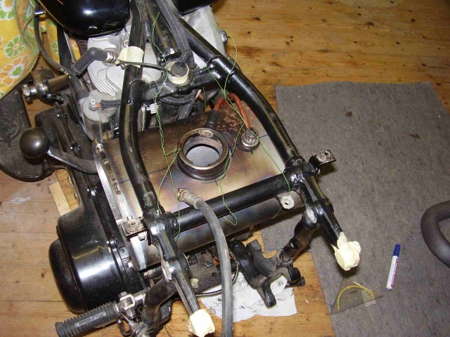

Hallo Thorsten,
für mich sind die Halterungen unter dem Tank völlig unterdimensioniert. Edelstahl ist auch nicht das Wahre. Der Tank kann mit Batterie und Öl schnell mehr als 5 Kilo wiegen, ohne sind es 3 Kilo. Das rüttelt sich weg, brechen tun die Schrauben und die stecken dann im Tank. Ist blöd, die da rauszuholen.
Nimm besser stabilen Federstahl unten, der den Tank gegen die oberen Halterungen drückt. Außerdem brauchst Du bei einer solchen federnden Aufhängung unten keine Gummis.

nabend zusammen
okay, ich glaub euch und werde eure bedenken zu meinem herzen nehmen
ich lass jetzt mal jemand live draufschauen weil das vielleicht auf den fotos blöd rüberkommt....das ganze ist in den tank geschweisst, also alle haltepunkte am tank mit 10er gewindestiften oder muttern für die 4x schwingmetall
habt ihr fotos von anderen befestigungen als ideen wie ich ne änderung umsetzen kann ???
dankeeeeeeeeee
dankeeeeeeeeee

Re: Winterprojekte 2014/15
edit ergänzt
sorry ,net denken ich wär beratungsresistent - ich bin nur etwas verwirrt
weil
mein alter öltank - horseshoe - hing starr verschraubt im rahmen drin, oben zwei am querrohr und unten auch ein gebogenes 3mm stahlblech am rahmenrohr
weil

Hallo Thorsten,
Was der Erich schrubte
Die Wellen in den vorderen unteren Streben würde ich "ausbügeln", gerade Streben sind schwingungsstabiler.
Na, hier wird Dich doch geholfensorry ,net denken ich wär beratungsresistent - ich bin nur etwas verwirrt
fand ich gut. Also das war auch meine Idee, die beiden schlanken unteren Halter zu einem H ausbauen. Also nach hinten unten nochmal abstützen.Hab mich auch schon gewundert.....ich würds mit direkt am Getriebe abstützen, wär unauffällig und sehr stabil Cool

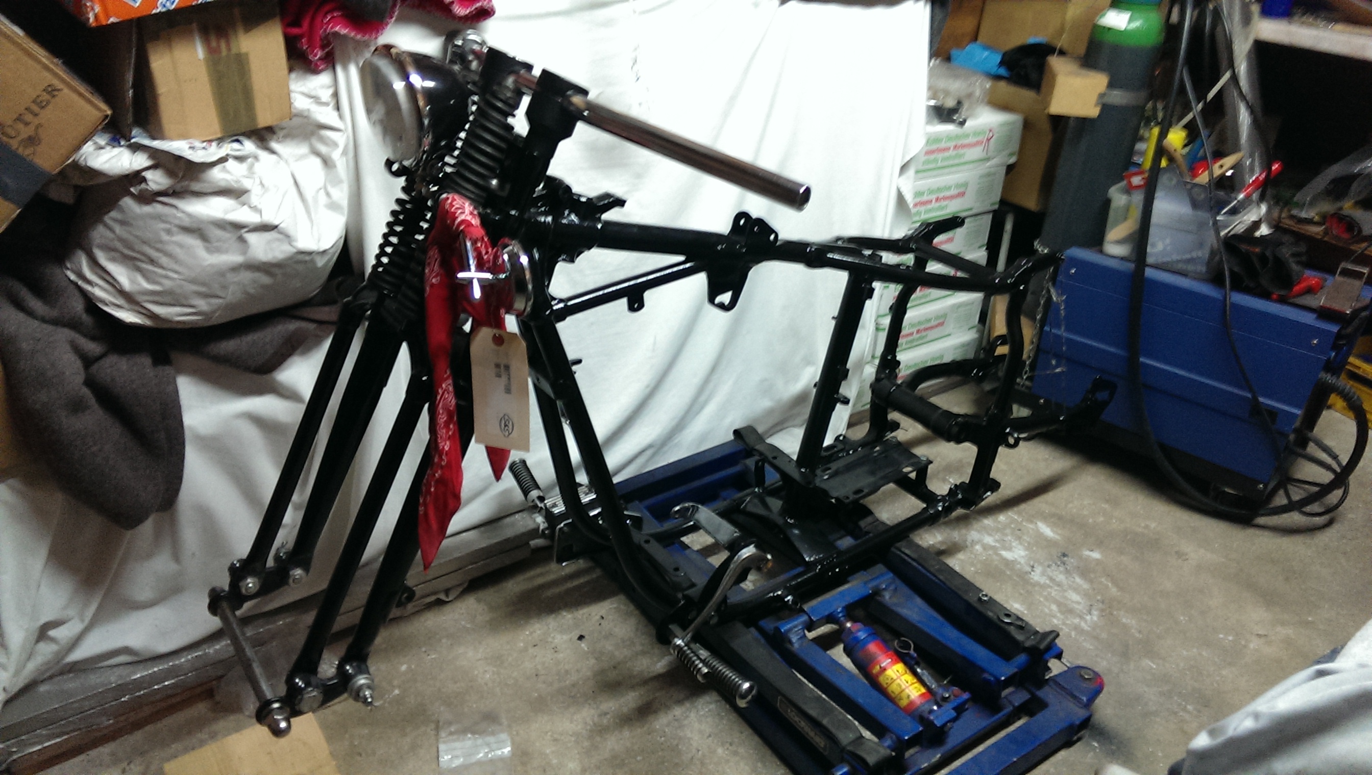

Hi Folks,
das ist mein Projekt
Knickrahmen mit Rundschwinge und Springer 2"under
geplant ist bisher ein 4Gang Ratchet Top Getriebe, kleiner Tank (offen für alles), ein Sattel von Spirit Leather, Horseshoe Öltank. 1.5" Open Belt..
IMAG1749.jpg (1 MB)geplant ist bisher ein 4Gang Ratchet Top Getriebe, kleiner Tank (offen für alles), ein Sattel von Spirit Leather, Horseshoe Öltank. 1.5" Open Belt..

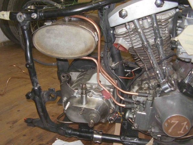

da meine Idee, einen Öltank selbst zu bauen, nun mittleweile von einer "spinnerden Idee" in die Umsetzung gelangt ist, will ich hier auch mal den Fortschritt posten. Das Teil soll einen innenliegenden Ölfilter bekommen. Der Ölfilterdeckel und die Anschlussstutzen werden von einem maroden FLH-Tank "spendiert".
Die Ölleitungen auf dem Foto sind nur Dummys, um den Verlauf festzulegen. Die richtigen Leitungen werden wie original mit Überwurfmutter geschraubt.
Nächste Herausforderung wird sein, ob mein 10-Euro Baumarkt-Gasbrenner die nötige Wärme zum Hartlöten bringt.
Für mich gäbe es nichts schlimmeres, als die Weihnachtszeit untätig rumzusitzen, da muss einfach was gehen.
Erholsame Tage euch allen noch
Hoschi
Hoschi

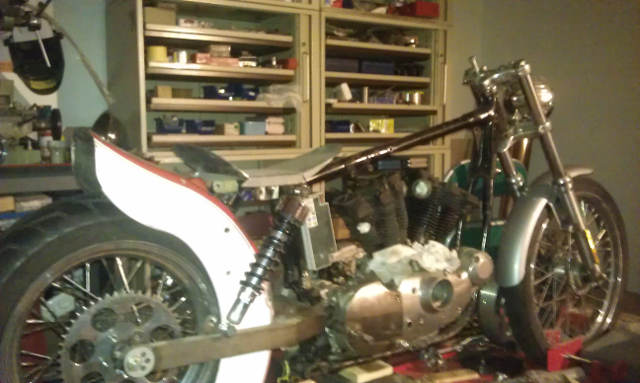

Moin Shovelheads
und noch ein Frohes Neues!!!
so mal ein update zum Winterprojekt 14/15
21" Felge ist zusammengesteckt und hab mich bischen drüber erschrocken das der Durchmesser vom Rad kaum größer als bei 19" ist sind vieleicht 1,5 cm naja egal
mit meinem Lenker und der Crow Customs - Brücke bin ich auch noch nicht zufrieden bin wohl eher nicht der "Rabbit Ear" -Fahrer das kommt mir alles zu dicht ran
bin wohl eher der "Hipster" Fahrer mit nach vorn gestreckten Lenker deshalb bastel ich mir jetzt selber ne Brücke die 30° nach vorn und 5° zur Seite geneigt ist. Der Tank ist auch in Arbeit und wird von der Form wie mein alter nur mit versenktem Tacho.
- Beiträge: 4198

...bei mir steht der Haufen auf der Bühne...
deshalb Reifen & Fenderfrage....Hr. Dr. PartySahn
...den Fender find ich mal so richtig geil/passend
