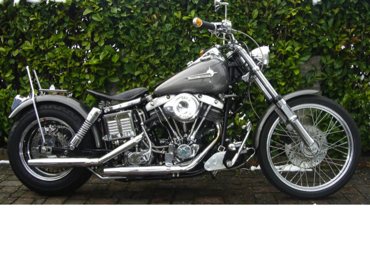

Bei der Gelegenheit habe ich auch mal meinen neuen Sattel angepasst (FOTO).
