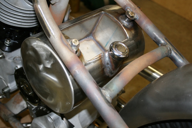

der Öltank ist fertig geschweißt und vorgeschliffen.

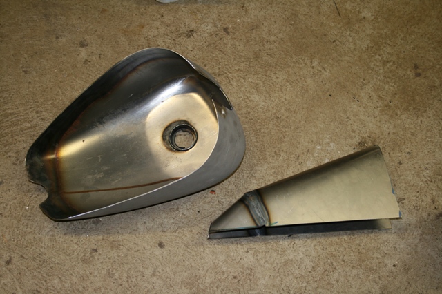

Jetzt bastel ich gerade am Tank. Es ist ein King Sportster Tank, den ich Umarbeiten muss, damit er vernünftig passt.

Re: Winterprojekte 2015/2016
Super saubere Arbeit, aber wieso hast du nicht gleich noch nen Ölfilteranschluss mit eingeplant?

Hi Dieter,
du meinst mit Anschluß sicherlich die Ölfilterpatrone im Öltank?
Ne, das wollte ich nicht. Die Patrone bekommt ihren eigenen Platz, dazu später mehr.

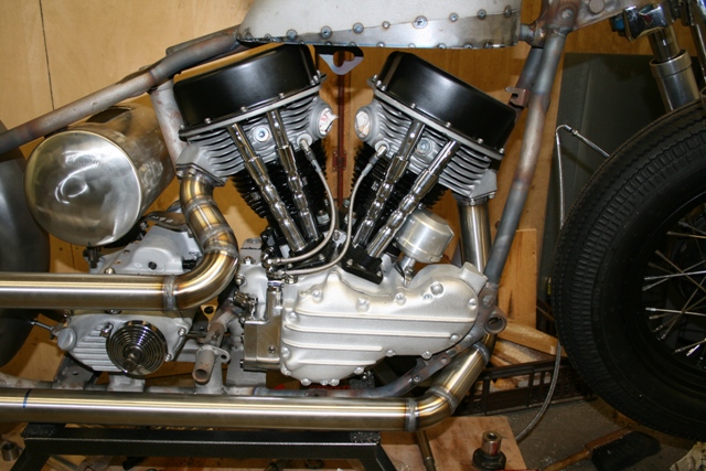

Sissybar habe ich fertig geschweißt.
Auspuffanlagen ist auch geschweißt.

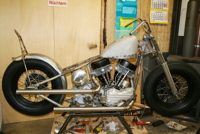

Und der Tank ist geheftet, den werde ich heute schweißen.

Geiler Ofen. Geiler Auspuff.
Was für Fussrasten machst Du da dran? Kommst Du damit an dem Auspuff vorbei?
Der Lenker wäre so nicht meins, ansonsten top!
Peter
P.S.: Auf dem letzten Bild hat mich das Schild "Nüchtern" erschreckt. Du arbeitest nüchtern am Moped? Ist mir noch nie passiert.

Wie immer, top! Welchen Durchmesser hat die Auspuffanlage und welche Dämpfer machst du da rein (falls denn welche rein kommen)?
Ich habe meine Anlage aus 52mm VA Rohr geschweisst, habe mir aber noch keine Gedanken über die Dämpfer gemacht.

Panhead-Peter hat geschrieben:Geiler Ofen. Geiler Auspuff.
Peter
Natürlich nicht nüchtern, gegessen hatte ich schon was :mrgreen: .
Trittbretter kommen da ran und die Aufnahme werde ich auch selber bauen. Platz ist dafür genug da.
Der Lenker ist nur probehalber dran, damit ich ein Vergleich zum Tank habe.

Ich habe 48mm VA Rohr genommen. Dieses Rohr passt genau zwischen die drei Befestigungsschrauben ( Inbusschrauben ) am STD Zylinderkopf.

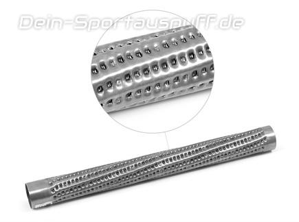

Als Schalldämpfer verwende ich dieses Rohr :
Damit erreichst du einen guten, dumpfen Klang. Die gibt es in verschiedenen Durchmessern.

PANHEAD hat geschrieben:Ich habe 48mm VA Rohr genommen. Dieses Rohr passt genau zwischen die drei Befestigungsschrauben ( Inbusschrauben ) am STD Zylinderkopf.

Cool, danke für den Tip, nur sind die Dinger wohl zu groß. Den kleinsten, den ich gefunden habe, hat 45mm Durchmesser http://dein-sportauspuff.de/fox-edelsta ... 450mm.html
Da muss aber jetzt auch noch Dämmwolle drum gewickelt werden, bleiben also gerade mal 1,5mm bei meinem 52x1,5mm Rohr. Bei 48x1,5mm Rohr ist dann gar kein Platz mehr.

Don Rocket hat geschrieben: Da muss aber jetzt auch noch Dämmwolle drum gewickelt werden, bleiben also gerade mal 1,5mm bei meinem 52x1,5mm Rohr. Bei 48x1,5mm Rohr ist dann gar kein Platz mehr.
Hi Dieter,
die passen so schon nicht ins 48ziger Rohr. Deshalb habe ich sie der Länge nach aufgetrennt und ca. 1 cm entfernt. Nun passen sie perfekt.
Aber Dämmwolle? Dann wirds ja zu leise und ich höre die Ventile klappern! :mrgreen:

moin Jungs,
Dämmwolle kann eigentlich nicht mit diesen Dämpfersystem funktionieren, denn das ist doch kein durchgängiges Rohr, sondern 2 Kammern, oder irre ich mich da?

shovelfauli hat geschrieben:... Dämmwolle kann eigentlich nicht mit diesen Dämpfersystem funktionieren, denn das ist doch kein durchgängiges Rohr, sondern 2 Kammern, oder irre ich mich da?
Hi Fauli,
ich bin von einem durchgehenden Rohr ausgegangen, das als Absorptionsschalldämpfer arbeitet.
Wenn es hinten geschlossen ist, kann das natürlich nicht funktionieren, dann wäre aber auch der Spalt von ein paar wenigen Millimetern zwischen Rohr und Dämpfer viel zu klein.
