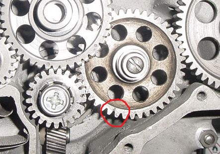

Moin,Tommy101 hat geschrieben: 13.03.2021, 16:42 ...warum muss das Antriebsrad vom Unterbrechergehäuse überhaupt getimet sein?
Man kann die Welle des Unterbrechers doch einbauen "wie man will". Die Einstellung vom ZZP richtet sich doch nur nach der
Markierung auf der Kurbelwelle.
Dir ist bekannt, dass sich für einen "gesamten (Arbeits-)Takt" die Kurbelwelle 2 Mal dreht, während sich die Nockenwelle nur einmal dreht?
Bitte überprüfe das noch einmal. In der Techbase ist die Einstellung der Zündung von Arthur sehr gut beschrieben, auch in Bezug auf die richtige Kurbelwellenmarkierung. Ich kann mir ehrlich gesagt nicht vorstellen, dass Du für den ZZP keine Markierung hast, es sei denn da ist eine KW verbaut, von einem unbekannten Hersteller oder Tuner.
Die Markierungen der Zahnräder müssen aufeinander abgestimmt sein, da spielt die Markierung auf der KW (ob nun OT oder nicht) keine Rolle. Da sie, wie man auf dem Foto sieht, übereinstimmen, kannst Du den Deckel theoretisch wieder zuschrauben.
Wofür sollte auf den Steuerrad der Zündung eine Markierung sein? Das Antriebszahnrad für den Verteiler ist doch mit dem 4 Zahnrad (von links) fest verbunden. Und selbst wenn nicht, wäre das auch egal, weil es nur den Verteiler antreiben soll, die Einstellung selbst, bzw. den richtigen Zeitpunkt stellst Du am Verteiler ein.

Die Markierungen auf meiner KW sind korrekt. Der Strich steht für die Frühzündung, der Punkt für die Spätzündung. Andere Markierungen sind nicht vorhanden.
Mit der fehlenden Markierung hast du mich vieleicht falsch verstanden, Ich meine die fehlende Markierung auf dem Timing-Gear im Steuergehäuse (siehe roten Kreis im Foto.Das Foto ist von Enthusiast).

Re: Panhead-Motor springt nicht an
Bin nicht sooo der "Pan Man"
ZZP ist auch so eingestellt wie von dir beschrieben:Strichmarkierung taucht links im Schaufenster auf bei voller Frühzündung.
Hää?
Ich habe die Strichmarkierung mittig im Timing-Hole. Nich rechts oder gar links!
Oder habe ich da was falschverstanden.Dann nehme ich alles zurück, und behaupte das Gegenteil
K
Hää?
K
