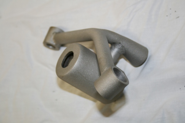

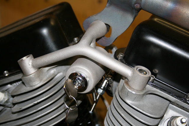

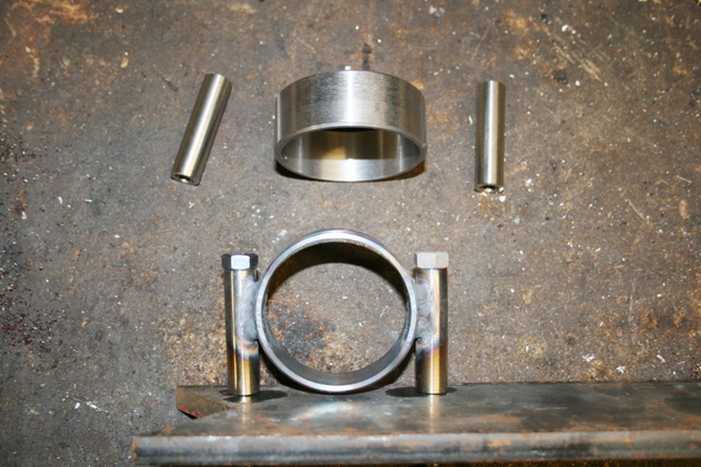

Bei mir ist ja alles viel einfacher! Ich habe den oberen Motorhalter mit Zündschloßaufnahme aus Edelstahl gebaut und gestrahlt :

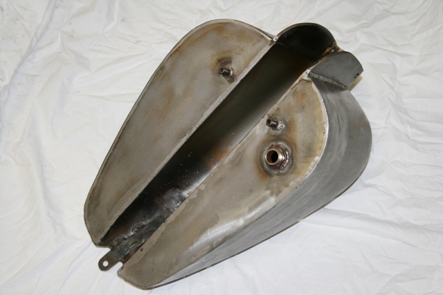

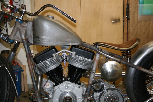

Der Tank ist auch fertig geschweißt, und er ist auch noch dicht! Der wird als nächstes von innen beschichtet.

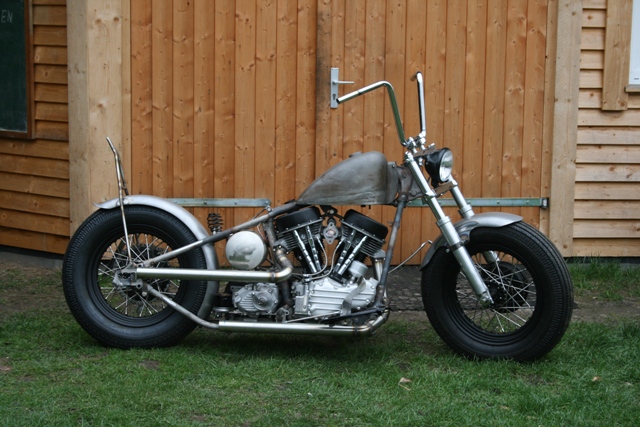

Wie man auf dem letzten Bild erkennen kann, ist der Sitz, inklusive allen Halterungen anschweißen, auch schon montiert.

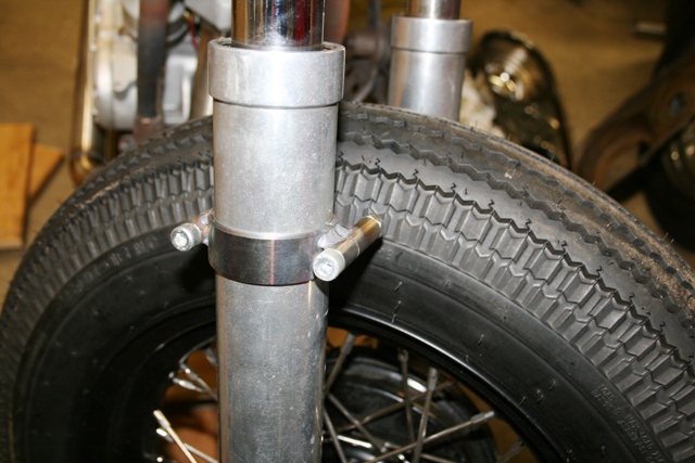

ich bin gerade auf der Suche nach einer Fenderbefestigung vorne. Die Gabel wurde mal auf 58mm abgedreht, natürlich wurden die Halterungen auch mit abgedreht. Wieder etwas anschweißen sieht auch nicht schön aus.
Hat jemand von euch eine gute Idee?

diese 2-teiligen manifold Schellen für rubberband haben einen Innendurchmesser von ca 58mm , gibts doch in Messing ,Edelstahl o. verchromt ...
die Messingteile die ich habe haben einen ID von 57,6mm

danke für eure Anregungen. Ich hatte nur gedacht, ob es da nicht schon etwas vernünftiges gibt. Bis zum Ende vom Internet war ich auch schon und habe nichts gefunden. Gabelstabi ist zu teuer!
Jetzt werde ich die Idee mit den Manifoldklemmen umsetzen, aber Marke Eigenbau. Das gefällt mir optisch am Besten und sieht auch schön dezent aus.

Schutzblechhalter sind fertig.

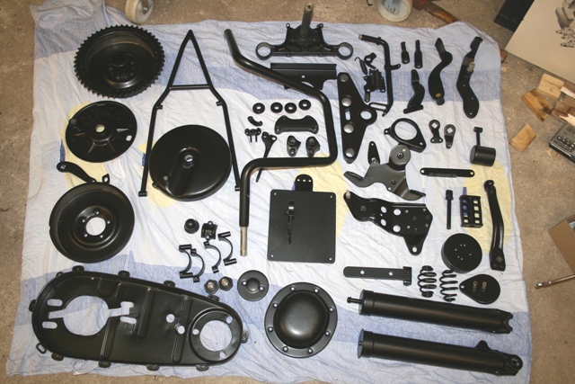

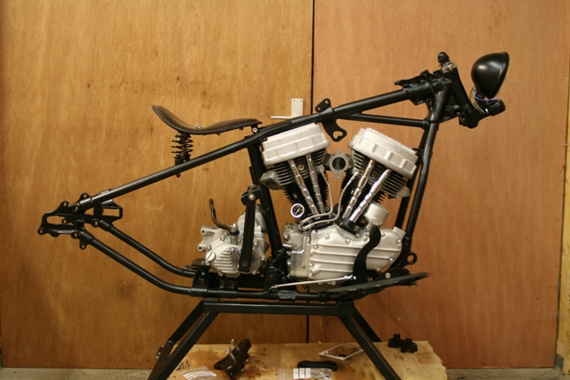

nach der Sommerpause gehts nun wieder weiter. So sah das Motorrad vor dem Zerlegen aus :
Hier ein paar Teile, die gepulvert wurden :
Und hier geht der Zusammenbau los :
Für den Bremshebel habe ich auch eine Lösung gefunden, aber dazu später.
