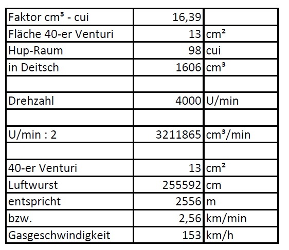

bei Vergasern und deren Bedüsung erlebt man wirklich komische Sachen. Mich wundert es aber nicht. Habe was nachgerechnet:
Hubraum 1400 ccm (zwei Zylinder)
Drehzahl 4000 rpm
Venturi 40 mm (ein Vergaser)
Die Geschwindigkeit des Gemisches durch den Vergaser beträgt dann im Durchschnitt ca. 340 km/h. Da spielt jeder Popel in der Strecke eine Rolle (z.B. nicht ganz dichte Ventile).

Hi Arthur,
mal rein aus Interesse: Wie kommst du von dem Volumenstrom auf die Gasgeschwindigkeit? Stehe da echt auf dem Schlauch...
Gruss, Peter

Hubraum 1,4 Liter, zwei Zylinder, Viertakter. Bei 4000 rpm werden 2000 mal die Minute 1,4 Liter angesaugt. Macht 2800 Liter/min oder 46,7 Liter/s. Bei 4 cm Venturi ergibt das einen „Luftschlauch“ von 93 Metern, der pro Sekunde reingesaugt wird. Mit 3,6 multipliziert sind das 335 km/h.
Und das ist nur die Durchschnittsgeschwindigkeit. Die Luftsäule oszilliert aber. Da treten bestimmt zeitweise höhere Geschwindigkeiten auf.

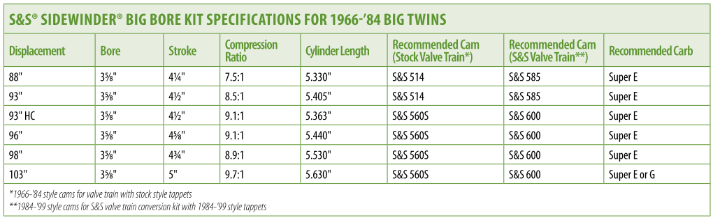

Was ich dich fragen wollte; S&S empfiehlt den 560s Nockenwelle für meinen Motor, den ich auch drin hab.

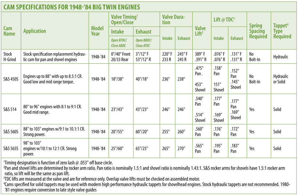

Ich wollte die Karre etwas zähmen und hab da an die 450s Nocke gedacht.
Hier in der Tabelle siehst Du die Daten.
Bild Cam.PNG (150 KB)[/img]
Was meinst Du, wäre die Nocke noch in Ordnung für mein Motor oder würde ich damit nur den Motor kastrieren wie ein gedrosselter Vergaser?
Da ich ein over drive Getriebe habe reicht es mir völlig aus und wünschenswert wenn die Nocke nur untern rum Power hat.
Komisch ist allerdings, dass auf folgender Tabelle die Nocke nur als Hydraulic gekennzeichnet ist, ich aber starre Stößel hab!?? Hmm
Bild cam2.PNG (219 KB)

Hier die Tabelle von S&S:
Bild Verdichtung.PNG (68 KB)
Wie Ihr mitbekommt, war das alles eigentlich gar nicht beabsichtigt. Es ist einfach Eins zum Anderen gekommen.
Da der Rahmen aber nicht für so hohe Geschwindigkeiten ausgelegt ist (glaub ich jedenfalls) aber trotzdem die Gefahr besteht, dass ich mal am Hahn reise, wollte ich dem vorbeugen.
Andererseits möchte ich auch nicht, dass der Motor mit sozusagen halber Lunge läuft, er soll sich schon frei entfalten und laufen dürfen :D
Gruß Ali

ich komme irgendwie auf 134 km/h: 0,0467 Kubikmeter/Sekunde bei einer Fläche von 0,01256 Quadratmeter (Pi*D^4/4) ergibt 37,2 m/s.
Gruß, Peter (der jetzt nicht Erbsenzählen, aber es wissen will...)
