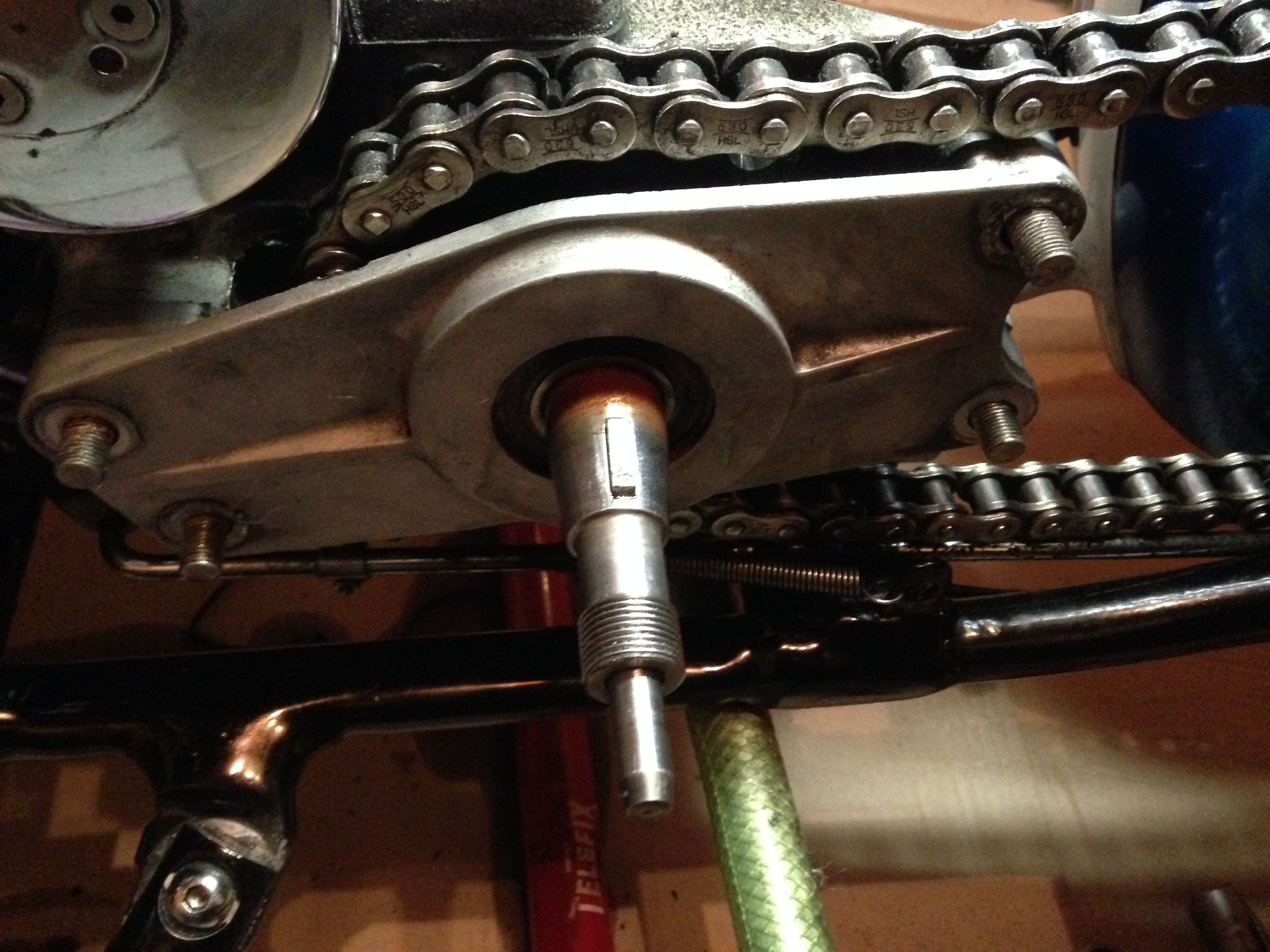

den Keil auf der Getriebewelle bekomme ich nicht raus. :shock:
Gibt es da einen Trick oder kann ich mit Schmackes und Schraubenzieher mal draufhauen.
Bild Keil.JPG (1 MB)

Hy,
vorsichtig mit dem Schraubendreher und Hammer von vorne klappt das.

Oder hinter erst mit 'nem kleinen Dorn draufhauen. Dann kommt er vorn hoch und du kannst ihn mit der Beißzange raushebeln. Das ist eine haldrunde Passfeder.

Ahhh,
ich verstehe. Habs jetzt mit WD40 eingesifft und morgen wird probiert.

wenn sich die nabe mal auf dem konus drehen sollte, weil keine passfeder montiert ist oder dieser bei sehr kräftigen motoren abschert wird das ganze reibverschweißt und man kann zusehn wie man die kupplungsnabe runter bekommt : nie wieder !!

Hi Kickstartworks,
ist das nicht eher ein Problem, wenn die Mutter auf dem Konus nicht fest genug (Drehmoment!) angezogen ist?
Gruß, Christian, der auch schon mal einen abgescherten Keil rausfrickeln musste.

Servus Jörg,
das kann ich nur bestätigen. Hatte ein Getriebe mit abgescherten Keil, und die Nabe war mit der Hauptwelle verschweißt.
Einzige Möglichkeit war die Hauptwelle durchflexen.
Habe dann auf einer Presse versucht den "stumpf" auszudrücken.
Max. Kraft von 20 Tonnen !!!!! haben es nicht geschafft......
War ein sehr kostspieliger Burn Out ........ :D
Gruß Jacky

Der Keil ist im Motorenbau ein durchaus verbreitetes Bauteil an Stellen wo Passkonusse (heißt das so?) verwendet werden.
Bei unseren Hockern treten bekanntlich durch den Motor unrhythmische Belastungen (Potatopotato) auf, die einen Passkonus und dessen Schraube leicht lösen können.
Mir selber sind schon zwei von diesen Halbmondkeilen abgeschert und wie ich hier jetzt lese hatte ich wohl Glück, dass es immer nur den Kraftschluss zum Getriebe unterbrach und nie echte Schäden gab.

Und den Halbmondkeil weglassen ist m.M.n. so ähnlich, als wenn du die Bremsbeläge vorne weglässt, weil du ja eh nur hinten bremst.
Kann ne Weile gut gehen.
Aber ob es vernünftig ist?
Spätestens wenn es schief geht, weißt du es.
Wenn bei mir was am Bock festsitzt, halte ich erstmal den griffbereit liegenden Heißluftfön drauf und erwärem alles aus 30°C+ - hilft oft Wunder geschehen zu lassen.

Ich muß meinen demnächst wieder reindengeln.
Gibt es da eine Empfehlung wie spack der Keil in der Nut sitzen muss ???
Eher locker oder so das er mit einem kleinen Hämmerchen reingetrieben werden muss???
Schorsch

Sollte schon etwas stramm reingehen..Hämmerchen wär OK..
