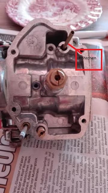

mir ist leider beim reinigen meines Vergasers ein kleines Malheur passiert.
Das Vergasergehäuse ist mir beim Zerlegen herunter gefallen und das Messingröhrchen vom Choke abgeknickt :?
Hat jemand eine Dealeradresse bei dem ich dieses Röhrchen erwerben kann?
In der Explosionszeichnung W&W habe ich keine Teilenummer gefunden.
Vielen Dank im voraus.

solche dünnen Messingrohre gibs im Modellbau zB auf Ebay.
Guggmal obsde das geknickte rauslösen kannst......
Viel Erfolg, KW

Moin Piddi,
ggf. kannst Du den abgeknickten Teil entfernen und einfach eine extension (weich) darüberlöten.
LG Theo

Vielen Dank für eure Tipps.
Modellbau ist nicht. Auf dem Röhrchen befinden sich zwei Mini Bohrungen in dem Teil das eingeführt wird, die haben sicher einen Sinn.
Löten das wärs, würde das aber lieber orginal haben.
Gerade Vergaser ist wichtig da hier alles okay sein sollte. Hier ein Fehler und ich kann mir nen Wolf einstellen, werde mein bestes Mopped nie richtig ans Laufen Kriegen
Gruß Piddi

55. Tube,Fast Idle Pick-Up,Super E/G,.
125" x 2.350",Brass. . Part# 0381F
So heisst des Ding, mit Teilenummer.
Der Gerry kann das bestimmt besorgen.
Oder der:
https://www.amazon.com/s/ref=nb_sb_noss ... ords=0381F+
Viel Erfolg, Gruss KW

Hallo KaWe,
Vielen Dank für die Info. Hatte wohl Tomaten auf den Augen das ich das in der Zeichnung von S&S nicht gesehen hab.
Werde mal bei Amazon bestellen.
Gruß Piddi
