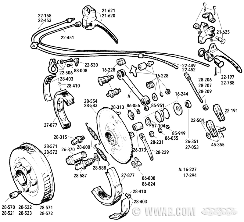

Hallo Leute,
hat jemand zufällig ein Bild vom Aufbau der Trommelbremse,Felge, Achse,Buchse ,usw, in einer Springergabel, Grund ist,das ich das neu aufbauen will aber keine zeichnung finde die Aussagekräftig ist.
Danke für eure Mühe
Wolfgang

die "Handbuchhinweisantworten" finde ich immer sehr vorteilhaft. Sie sind genauso zielführend wie die Frage, denn wenn ich "harley springergabel trommelbremse" Google kommen sehr viele Fotos heraus.
Oder bei W&W findet man grundsätzlich immer eine (Art) Explositonszeichnung, http://www.wwag.com/step/800/49234.jpg
Deshalb frage ich mich, was ein Foto ausdrücken soll, was Du suchst?

Moin Norbert ,
das Bild von W&W kenn ich, was ich gerne genau wissen würde, verbleibt die Trommel fest an der Gabel verschraubt, so wie hinten ? Wenn ja, wie sieht die mimik zwischen Radnabe und Gabel aus. Auf der W&W Zeichnung kann man es zwar erahnen aber so ganz genau bin ich mir nicht sicher.
Klar kann ich mir für 200 Ocken ein Handbuch kaufen, aber da sonst nichts mehr so ist wie dem Buch drin steht, ist mir das zuviel.
Ich hab jetzt mal alles bestellt, mal sehen wie ich hinkomme.
Wolfgang

Die Trommel ist fest an der Vorderradnabe verschraubt (wie hinten auch). Die Bremsgrundplatte ist schwimmend an der Gabel verschraubt.
In etwa so: spacer durch Grundplatte-(Korkdichtung)-Feder- Scheibe- durch Achsaufnahme dann große Mutter drauf....
handshifter forever

@uwe,
genau das wollte ich wissen, Danke dir !
