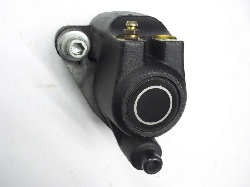

Es ist handelt sich um so einen Bremssatel der in Fahrtrichtung rechts eingebaut ist.Bild

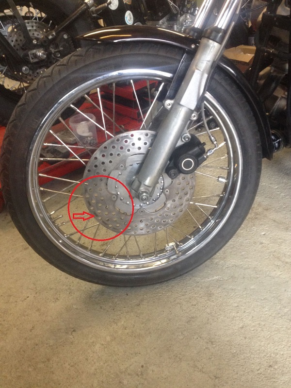

So sieht das im eingebauten Zustand aus. Ich habe einen 2mm Spacer auslasern lassen, damit der Bremssattel genügend Platz zu den Speichen hat.
Der Sattel und die Bolzen haben kein Spiel.
Eher im Tauchrohr könnte man meinen, das die Bolzen zu viel Spiel haben. Aber da wird sie ja fest gedreht.

Bremsscheibenschlag? Sieht für mich auf dem Foto so aus. Hilft nur messen.
