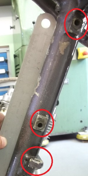

hat schon mal jemand von euch die rot markierten Gewinde unten im Bild instandgesetzt?
Bei meinem Rahmen sind die zu 80% Schrott, zudem hat mal in grauer Vorzeit jemand mit einem M8 Gewindebohrer in dem Zündspulenhalter rumgemacht, original gehört da ja 5/16" UNC rein.
Jetzt könnte ich mir beispielsweise diesen Reparatursatz zulegen:
http://www.baercoil.com/shop/catalog/pr ... -x-18.html
Die Gewinde des Öltankhalters bekäme ich damit auch gut repariert, ist zwar was eng rund ums Sattelrohr, aber damit käme ich klar.
Aber was ist mit den Zündspulenhaltern? Die sind ja nur etwa 10mm tief, da kriege ich vielleicht einen oder zwei Gänge geschnitten bevor der Gewindebohrer mit seiner Spitze am Sattelrohr anliegt. Spontan fällt mir dazu nur ein, die beiden Klötzchen abzuflexen, das Gewinde zu reparieren und wieder anzuschweißen. Dafür ist es aber schon zu spät, keinen Bock wieder alles auseinanderzureissen.
Alternativ gingen Gewindeeinsätze mit Schneidbohrung, z.B. sowas hier:
http://www.baercoil.com/shop/catalog/pr ... tueck.html
Die brauchen aber radial massig Platz, außerdem finde ich die nicht in 5/16"-18, ist also auch keine Lösung.
Hat jemand von euch schon mal vor dem gleichen Problem gestanden?

Bei den Zündspulenhaltern wirst du wohl nur ein ordentliches gewinde reinbekommen, wenn du zuvor das Sattelrohr anbohrst und somit mit dem Gewindeschneider weiter rein kommst.
Anders sehe ich da auch keine Möglichkeit

Ich würde nen Gewindebohrer opfern und ihn soweit kürzen das er wenn er richtig Kontakt hat minimal im Loch steckt. Nicht schön aber denke die einzige Möglichkeit.

für sowas gibts spezielle Gewinde-Fertigschneider für Sacklochbohrungen :wink:
Hi Dieter,
zuschweißen, spannungsarm glühen, neu bohren + mit dem oben genannten Schneider neu schneiden wäre meine Wahl.

Das vernudelte Gewinde mit etwas Messinghartlot (z. B. MIG Schutzgas) auffüllen und dann nachschneiden. Ist deutlich weniger Stress für den Rahmen und für den Gewindebohrer. Und allemal stabil genug.
MIG mit Messinghartlot hat jeder Karosserie-Betrieb.

Hawkeyes Ideen mit dem Opfern eines Gewindebohrer geht schon in die richtige Richtung. Da ich aber geizig bin, werde ich mir einen Gewindebohrer selber machen, der muss ja nur zweimal schneiden.
Ich werde berichten.

...Ensat Buchsen? gibts auch zollig, sind selbstschneidend, damit reparier ich fast alle Gewinde...

Ensat Buchsen sind ja das gleiche wie die Baercoil Gewindeeinsätze. Die brauchen leider zuviel Platz.
Aber, die Idee ist grundsätzlich richtig, ich werde mir selber Gewindeeinsätze drehen, allerdings dünnwandiger als die Ensat oder Baercoil-Buchsen.

dann mußt du aber auch Gewinde in die Sacklöcher schneiden, die Buchsen sind ja selbstschneidend und aus (Sau)harten Material, ich wüsste nicht wie man die ohne weiteres selber drehen könnte,

Ihr habt ja recht, aber was ich vorhabe ist folgendes:
- zwei Gewindeeinsätze mit innen 5/16"-18 und außen entweder M11 oder 7/16"-20 Gewinde aus Wald-und Wiesenstahl drehen
- die beiden Sacklöcher ers tmit einem normalen und dann mit einem flachgeschliffenen Spiralbohrer aufbohren (9,5 für M11 oder 9,9 für 7/16"-20)
- egal, ob ich mich für M11 oder 7/16"-20 entscheide, von beiden Gewinden habe ich nur Handgewindebohrer, aber damit kann ich ja schon mal vorschneiden
- auf ein Stück härtbares Rundmaterial eines der beiden Gewinde schneiden, plandrehen, drei Spannuten reinflexen, mit nem Brenner kirschrot glühen und in Öl tauchen
- mit diesem provisorischen Gewindebohrer das Gewinde der beiden Sacklöcher bis auf Grund bohren
- die Gewindeeinsätze mit hochfester Gewindesicherung einschrauben
- Zündspulenhalter anschrauben und fertig
Sollte doch so gehen, oder gehe ich da mal wieder zu kompliziert ran?

hmm.... und Helicoil kommt nicht in Frage?
Davon gäbs versch. lange Spiralen und in Sacklöcher einsetzen geht auch Problemlos. Das Gwirx mit dem Gewindeschneider bleibt Dir allerdings auch nicht erspart.
