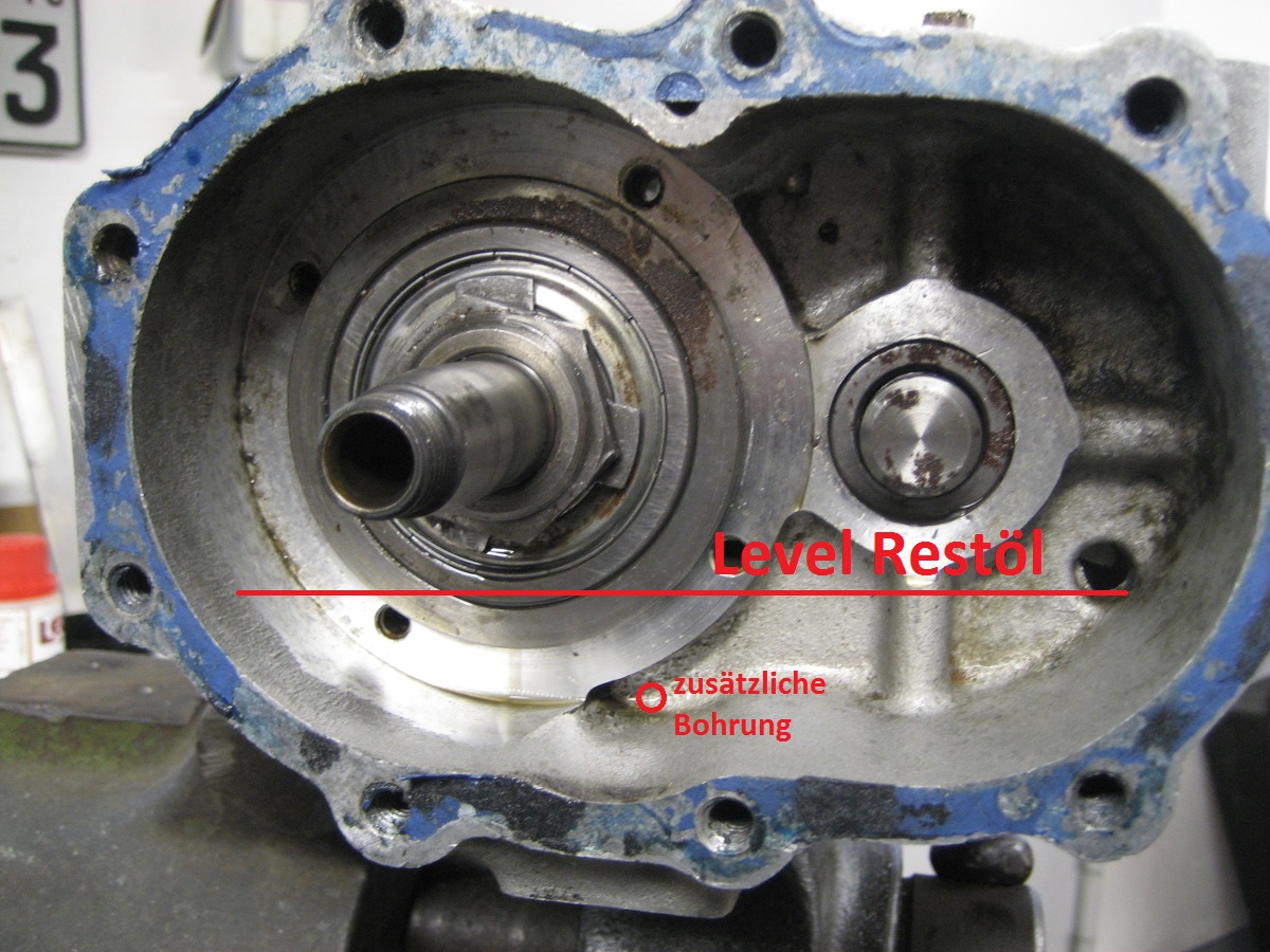

Zum Restöl im Viergangetriebe:
Wenn alles Getriebeöl raus soll, musst du die Ablasschraube öffnen und den Kickerdeckel lösen!
Grund: Die Bohrung für den Ölaustausch zwischen Getriebe und Kicker sitzt nicht an der tiefsten Stelle der trennenden Gehäusewand (kuckst Du Foto).
Bild Restoel_Kickerdeckel.JPG (355 KB)
Damit ist zwar sicher gestellt, dass das Getriebe nicht ganz leerlaufen kann, wenn z.B. die Kickerdeckeldichtung mal undicht wäre. Auch bleibt Wasser, das gerne mal über die Kupplungswelle eintritt, dadurch überwiegend auf der Kickerseite.
Wenn Du aber regelmäßig das Getriebeöl wechselst und auch im Auge hast, ob dein Getriebe sifft, solltest Du vielleicht über eine kleine Bohrung an der tiefsten Stelle der Trennwand nachdenken.
Damit kannst Du dann das Getriebeöl restlos und bequem über die Ablasschraube ablassen.

Klasse und Danke für die Infos ich dachte schon ich verblöde mit zunehmenden Alter
Ich hab jetzt das restliche Öl aus dem Deckel mit einer Spritze und Schlauch abgesaugt funktionierte soweit ganz gut. Die Idee mit der Bohrung ist nicht schlecht.
Bei der nächsten Revision werde ich das im Kopf behalten.

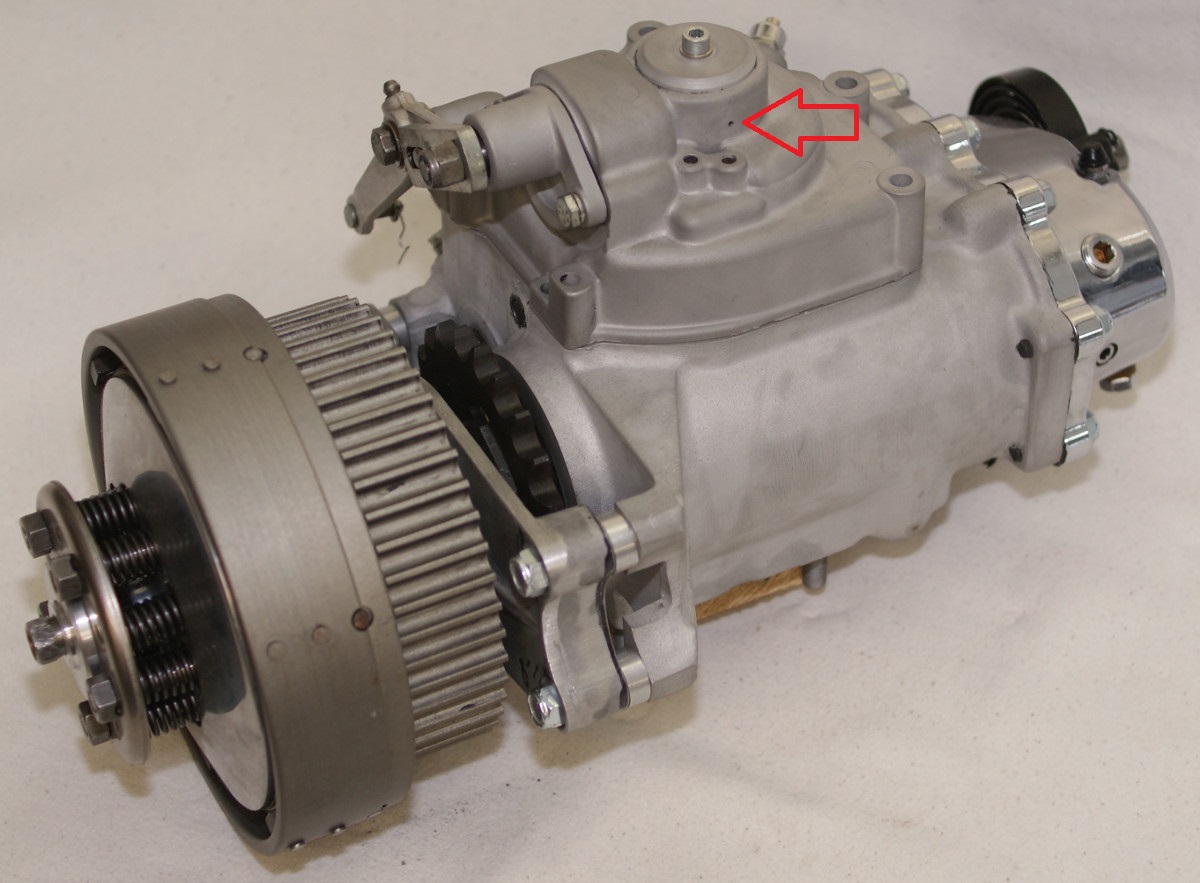

Ihr schreibt was vom entlüftungsschraube
Mein Dom Getriebe hat die anscheinend nicht wo genau sollte die den sein ?

@Hawkeye - Am Domgetriebe ist oben - zum Hinterrad hin - eine kleine Bohrung. Das ist die Entlüftung. Zumindest ist das an meinem Domgetriebe so. (kuckst Du Foto)
Bild Domgetriebe_mod.jpg (195 KB)
Nicht wundern! Der Deckel oben an meinem Getriebe ist Eigenbau, statt des eingepressten OEM-Blechdeckels!

Hi Mike Danke so sieht’s bei mir auch aus 👍
