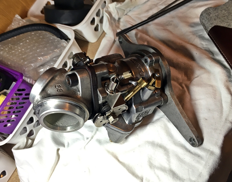

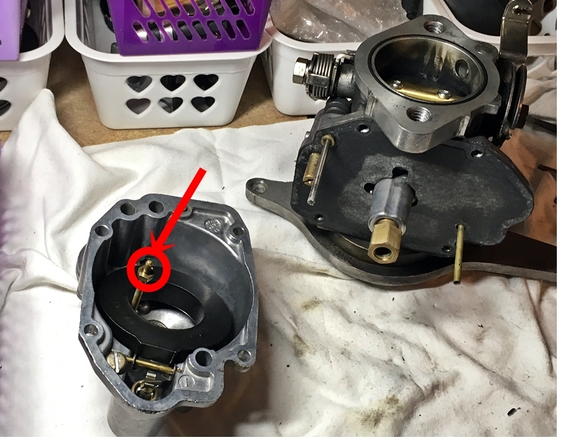

wollte mal schauen was für Düsen verbaut sind. Werde wohl auch gleich den Bypasskanal säubern. Jetzt meine Frage, sollte man zur Sicherheit immer neue O-Ringe und Dichtung verbauen?

.....da z.Bsp. war kein O-Ring drauf. :shock:
Bild vier.jpg (389 KB)
Beiträge: 2594
Re: S&S Super E
O-Ringe, wenn sie nicht gequetscht oder sonst beschädigt sind.
Papierdichtungen in gutem Zustand verwendete ich unterwegs auch schon wieder und hatte meist Glück, dass sie weiter dicht hielten.
Vorsicht bei O-Ring Sortimenten ausm Baumarkt. Die sind oft für Klempner o.ä. gedacht, halten Heißwasser, Reinigungsmittel, Frostschutz aber nicht ÖL oder Benzin stand.
NBR oder FKM(Viton) Ringe ausm techn. Fachhandel verwenden.
Oder teuren S&S Ersatz - wobei hier auch öfters ungeeignetes Material verwendet wird (wurde). Viell. erwischte ich auch Fernost Fälschungen....

Das ist die Steigleitung der Beschleunigerpumpe, und da sollte einer drauf sein.
Ich glaub S&S Teile nr67-518.

Danke Leute. Werd ich mal auf Nummer sicher gehen und originale neue Dichtung und O-Ringe nehmen.
