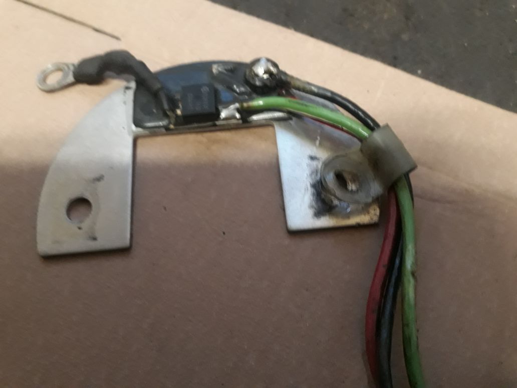

Ne LiMa erzeugt nach meinem Verständnis immer Wechselstrom und muss gleichgerichter werden. Der "Regler" der durch ist habe ich demontiert und sieht so aus: Bild WhatsApp Image 2018-03-12 at 18.08.39.jpg (55 KB)
Für mich identlisch mit dem was ich bestellt hatte.
Daher ja eingangs auch meine Frage... wieso existeren diese kleine und die Grosse Bauform parallel zueinander, das hatte mich stutzig gemacht.

Beiträge: 1834
Re: LiMa Regler ... intern oder extern
Bei einer Gleichstrom-Lima kommt kein Wechselstrom heraus. Der Regler regelt die Ausgangsspannung über das Magnetfeld. Die Leistung macht der Anker, weshalb der Regler (bei Gleichstrom-Lima) „klein“ sein darf. Er kümmert sich nur ums Magnetfeld.

Arthur hat geschrieben:Bei einer Gleichstrom-Lima kommt kein Wechselstrom heraus.
Hoppala... wusste gar nicht das es das gibt... kennen nur die Wechselstrom-Alternatoren.
Woran kann ich erkennen welche was ist?

wenn ich dein erstes Bild betrachte hast du eine Gleichstromlima.
OEM -69 Bigtwin Gleichstrom (vor Motor), 70- Wechselstrom (im Primär).
Es gab aber auch Zubehörlimas mit Wechsel/Drehstrom? für die
alten Baujahre, die sind aber kürzer.

Also super, dann ist sie Gleichstrom... warum dann, als der durch war, vorn so ein riesen Regler verbaut wurde ist mir zwar nicht klar, aber im Endeffekt auch wurscht.

Alle 3 Regler oben sind für Gleichstromlimas. Der OEM Regler war auch schon ziemlich groß.
