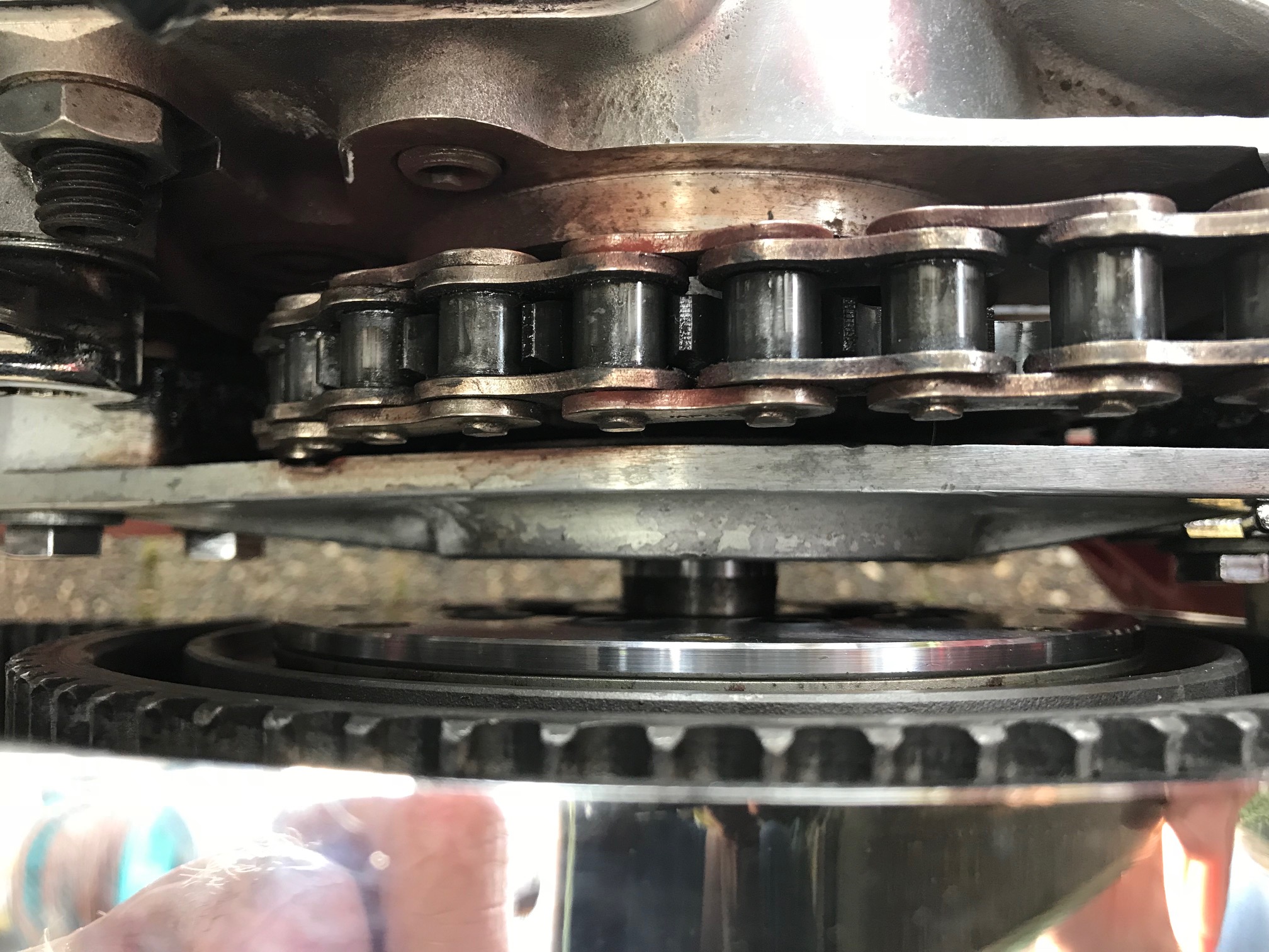

Hallo Zusammen,
ich fahre eine 76 Shovel. Umbau u. a. mit 2" Primär-Belt und Revtech 5 in 4 Getriebe, Kick-Only.
Da beim Kuppeln ungewöhnliche Geräusche zu hören waren, habe ich die Kupplung ausgebaut, in der Vermutung, dass ich dort irgendwas Gebrochenes oder Verschlissenes finde. Die Kupplung ist auch mit einem Tamer-Kit ausgerüstet.
Ich habe aber nichts Außergewöhnliches festgestellt. Da ich sie einmal auseinander hatte, habe ich trotzdem neue Reibbeläge eingebaut.
Nachdem Einbau der neuen Beläge griff die Kupplung nicht mehr richtig,
rutschte beim Kicken durch. Nach mehrfachen Aus- und Wiedereinbau habe ich dann bemerkt, dass beim Ziehen der Kupplung der ganze Kupplungskorb etwas ausrückt,d. h. er wandert mit der Getriebehauptwelle um ca. 3 mm heraus.
In dieser Position hört man auch ein Lagergeräusch beim Drehen im Leerlauf (Kupplung gezogen).
Den Kupplungskorb/Hauptwelle kann man von Hand in die richtige Position zurückdrücken; dann hört man auch keine Geräusche mehr.
Kann ich das Axialspiel der Getriebehauptwelle einstellen? Ich habe hier in einem anderen Beitrag gelesen, es gäbe eine Mutter (mit Sicherungsscheibe) auf der Kickerseite, die man kontrollieren und ggf. nachziehen kann (?).

Da hat beim Hochladen der Fotos was nicht geklappt.
Uwe - Shovel '76
uwe
Beiträge: 87
Registriert: 22.07.2007, 18:44
Wohnort: Heinsberg 52525
Re: Revtech 5 in 4 Getriebe - Geräusch Hauptwelle
Beitrag von uwe »

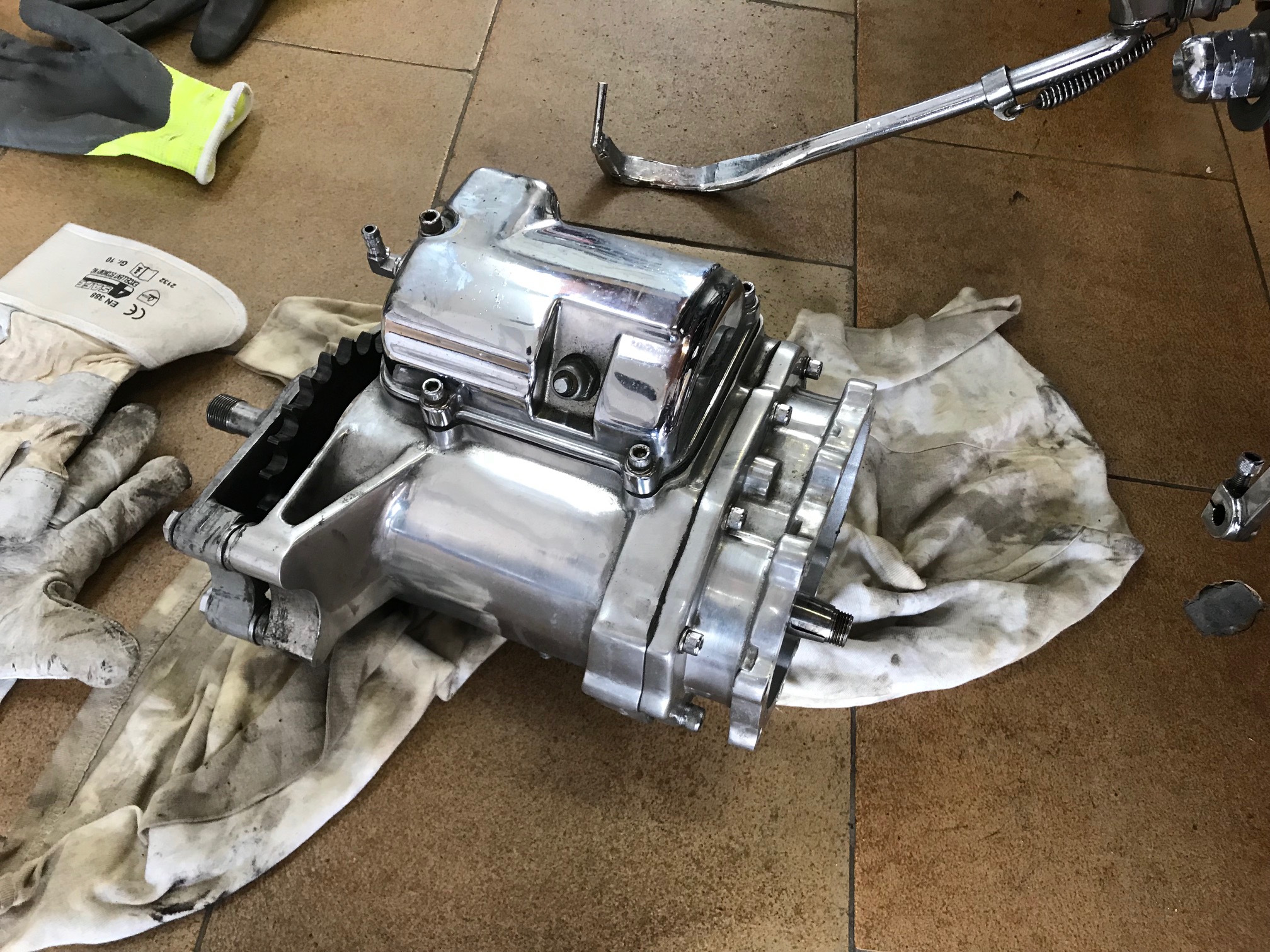

Bild getriebehauptwellewandert_6202.jpg (670 KB)

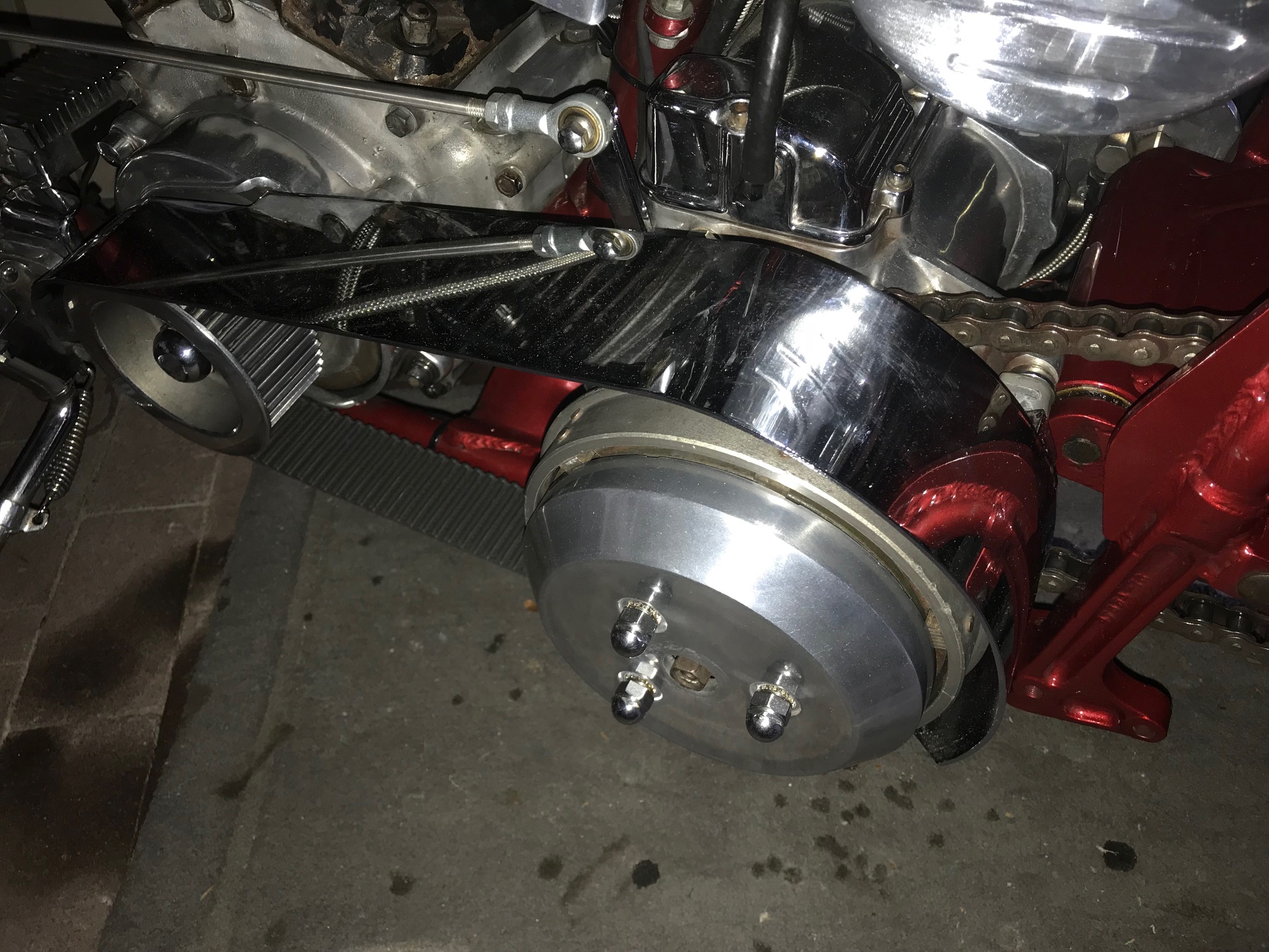

Bild primaerimg_6204.jpg (747 KB)

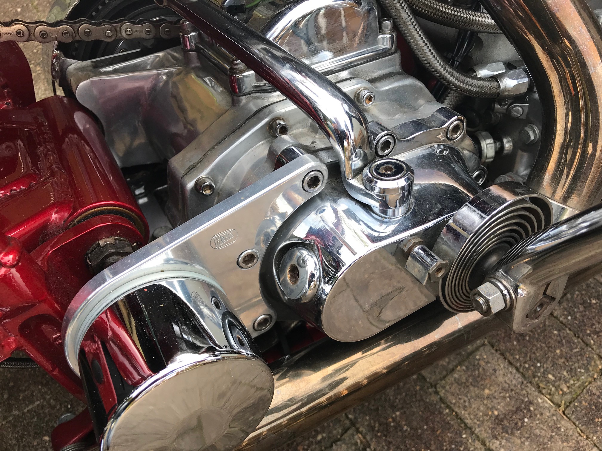

Bild kickerkitimg_6199.jpg (994 KB)
Edit Gerry: Dateinamen korrigiert.
Uwe - Shovel '76

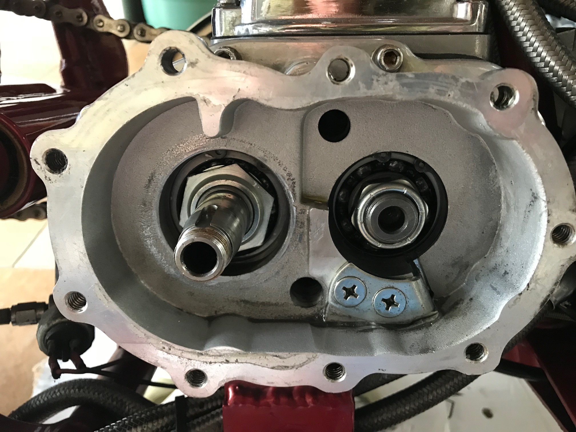

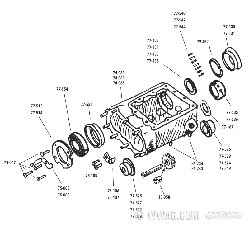

wenn deine Hauptwelle wandert, mach den Kickerdeckel auf und untersuche die Sache. Auf dieser Seite ist die Hauptwelle mit einem Kugellager verschraubt und dieses ist im Gehäuse mit einem großen Blech und 4 Schrauben gesichert. Entweder ist dort was lose, oder das große Blech, welches das Kugellager hält, ist verbogen/ausgebeult. Dann wackelt das Kugellager im Gehäuse hin und her, mitsamt Hauptwelle.
Nr 77-512/514 dieses Blech meine ich.
Öl ablassen, Kickerfeder entspannen, Kupplungszug entspannen und aushaken. Wenn du den Deckel offen hast, probiere am besten zu zweit, schiebe die Hauptwelle hin und her. Vielleicht siehst du schon, was defekt ist.

Ja. Soweit mir möglich habe ich alles demontiert. Die Mutter auf der Getriebehauptwelle war aber nicht lose; sie saß bombenfest (leider).
Das Getriebe selber wollte ich dann nicht weiter auseinanderlegen.
