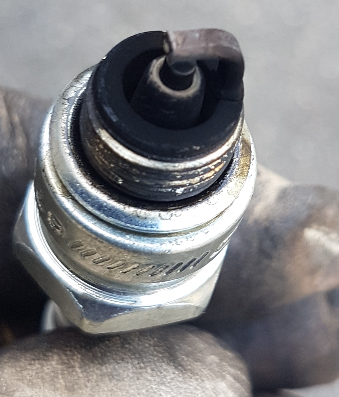

So tatsächlich ist mit der kleineren düse das galoppieren weg. Kerzen sehen jetzt so aus mit 1 1/2 Gemisch Schraube.
Bild 20180605_165808.jpg (668 KB)

Noch immer total verrußt. Weiß ja nicht wie die letzte Fahrt war und ob sie danach noch ne Weile am Stand lief.
Daher nochmal: neue Kerzen oder die sehr gut säubern, dann eine Viertelstunde mit nicht mehr als 1/8 bis 1/4 Gas herumtuckern, sofort abstellen.
Dann sollte die Kerze zumindest im oberen Drittel des Isolators sauber gebrannt sein. Das ist die LLD bzw. S&S nennt sie treffender Intermediate Jet, wenn ich nicht irre.
Der nächste Schritt ist, wieder mit sauberen/neuen Kerzen, möglichst Halbgas fahren (das ist sicherlich schon ziemlich flott, daher viell. vorher ne geeignete Strecke suchen, idealerweise mit Wirtshaus um die Abkühlphase zum Kerzenausbau bequem abzuwarten :wink: :lol: )
Nach dieser Fahrt sollte der Isolator mindestens zur Hälfte sauber sein.
Weiß den Aufbau des Super E nicht, beim Bendix sind in diesem Bereich die oberen Bohrungen im Hauptdüsenrohr zuständig, welche zumeist passen. Bei nem Schiebervergaser hängt man bloß die Nadel um.
Dritter Schritt wäre der Hauptdüsentest mit 3/4 bis Vollgas. Ein paar hundert Meter genügen. Danach sollte der Isolator bis unten sauber sein. Bloß ganz unten, bis zu einem Drittel des Isolators (Lupe und Taschenlampe sind nützlich) sollte ein Gemischring zu sehen sein. Damit läuft sie noch immer fett genug.
Öl unbedingt vorher wechseln, wenn es nach Sprit roch. Wer weiß wieviel Schmierfähigkeit noch vorhanden ist. Auch wenn wenn der Geruch verflogen - besser 4L Öl weggeworfen als den Motor.
Viel Erfolg und Gruß

Das Problem ist ich kann immer nur die hintere Kerze prüfen da ich vorne so eine scheiss buchse im Kopf hab die wir eingeklebt haben. Im Winter kommt der Kopf weg zum bearbeiten. I h bin heute nochmal gefahren ca 40 Kilometer. Also Gemisch Schraube war bei 1 1/4 Und die Kerze sah aus wie oben auf dem Bild. Auch bei 4 oder 5 km mit 100 dann zündung aus gemacht und ausrollen lassen. Genau das selbe Bild. Aber das kann doch nicht sein das ich mit fast offenen Rohren die kleinste Leerlauf düse brauche die im Programm ist. Die Haupt düse könnte man noch ein Stück kleiner machen aber die beeinflusst ja nicht den unteren Drehzahl Bereich. Kann es am Schwimmer liegen ? Wie hoch sollte dieser eingestellt sein ? Danke schon mal

Also hab mich mal gewagt die vordere langsam raus zu drehen . Hinten wie das Bild von vorher. Und die vordere war fast weiß. Woran kann das liegen .... Die Kiste läuft einfach nicht richtig . Wenn das so weiter geht Klopp ich die Pipes in den Müll und Bau die andere Anlage wieder dran und schweisse sie um das sie passt. Das ist ja kein Zustand.

Vorne weiß und hinten schwarz?! Und Sprit im Öl?
Bist du sicher, dass du kein Nebenluft-Problem hast? Evtl. zieht der vordere Zylinder Nebenluft. Vielleicht auch schon länger und es hat mal jemand versucht die Probleme mit Bedüsung zu lösen!
Geh der Sache auf den Grund bevor du nen neuen Motor brauchst!
Ist dein Manifold richtig dicht? Auch beim fahren? -> Absprühen/Drucktest machen
Ist dein Vergaser abgestützt? Wenn der sich bewegt, zieht der Motor am Manifold Nebenluft. -> Vergaser abstützen!
Ist dein Motor okay? Kompession auf beiden Zylindern gleich? Bläst er durch die Motor-Entlüftung?
Mach vorne und hinten neue Kerzen rein, so dass du bei der Beurteilung der Farben gleiche Bedingungen hast.
Ansonsten mal Vergaser und Manifold runter, zerlegen, alles checken. Schwimmernadelventil erneuern, Schwimmerniveau kontrollieren/einstellen. Alles wieder zusammenbauen und dicht!! montieren.
Wenn Du ein Rubberband Manifold hast, bestell dir bei Gerry/Ron "Ron's Rubberbands". Damit ist dein Manifold wirklich dicht!
Stell doch mal ein paar Fotos von deinem Vergaser/Manifold hier rein. Evtl. sieht ja der ein oder andere was.
