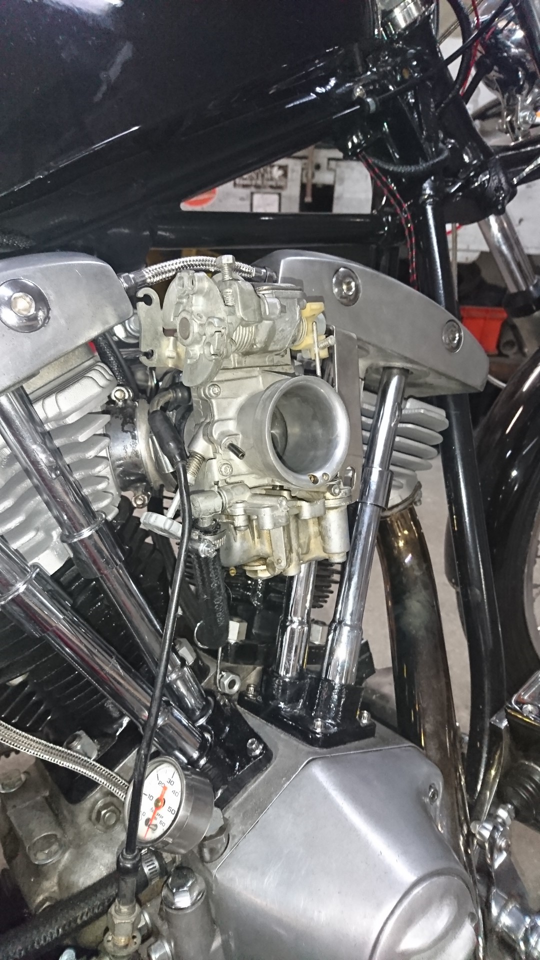

Hab seit längerem Das Problem das ich karre kalt nur mit 4 mal Beschleunigerpumpe und Choke ankriege, aber dauert auch zig Versuche bis sie anbleibt..
Wenn ich die pumpe komplett zu drehe macht die fuhre kein mux.
Ist ne 1200er Shovel mit super e und teardrop.
295 nebendüse und 68 hauptdüse..
Hab als sie lief den manifold bereich mit bremsenreiniger abgesprüht, da hat sich nix getan.
Habe den vergaser auch schon mehrfach auf gehabt und mit bremsenreiniger gereinigt.
Bin langsam wirklich ratlos mit der karre... Hab schon die zündung von mtz auf dyna s umgebaut, dadurch wurde es etwas besser.
Vorher sprang sie mit dem setup immer ganz gut an.
Bin schon am überlegen den gaser gegen einen mikuni vm 38 zu tauschen. :x

Hallo Michael,
mach nicht zu viele Baustellen mit einmal auf, dabei verlierst du schnell den Überblick. Für den S&S Super E gibt es im Netz eine sehr gute Einstellanleitung. Vorraussetzung ist aber ein funktionierender Vergaser. Bei diesem Vergaser schlägt auch gerne die Drosselklappenwelle aus, wodurch der Vergaser Nebenluft zieht und die Drosselklappe im geschlossenen Zustand nicht perfekt sitzt und ein einstellen des Standgas fast unmöglich ist. Durch unsachgemäße Bedienung/Einstellungen der Gemischschraube wird diese und ihr Sitz auch gerne beschädigt.
Ein guter Zustand dieser Teile sowie eine Reinigung und ein dichtendes Manifold sind schon mal ein Muss . Hast du auch die Stößelstangen und die Ventileinstellung überprüft? Zündung hast du bestimmt auch richtig eingestellt?

Jau, alles mehrfach geprüft. Wenn sie an ist läuft sie auch ganz gut.
Werde den gaser mal noch mal prüfen und den manifold auch.
Lasse mir juste ne platte fräsen das ich den mal abdrücken kann.

Michel87
Beiträge: 382
Wohnort: Schloss Holte
Re: Mal wieder super e
Beitrag von Michel87 »
Erstmal danke für die Anregungen..
Hatte heute mal ne stunde und hab noch mal die Stößelstangen gecheckt und dann mal die Kompression gemessen.
Is nich so der hit mit kicker is klar..
Hatte beim Vorderen Zylinder 4 Bar und hinten 6.
Is das jetzt Mist das das so Unterschiedlich is oder kann das mal passieren? :o
Hab jetzt ca 400km drauf mit neuen Kolben und aufgebohrten Zylindern. :?
