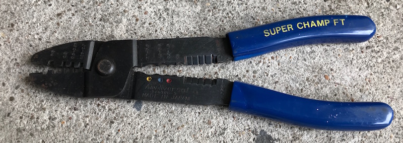

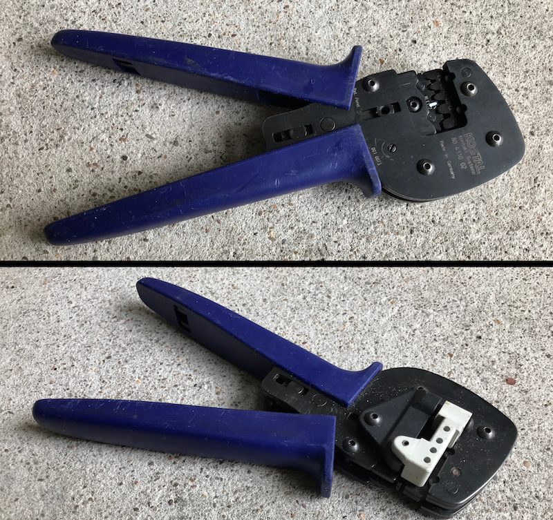

Stimmt nicht. Hatte ich hier aber schon auch mal geschrieben. Gute Handcrimpzangen sind auch sicherlich nicht günstig, die starten 3-stellig und sind dann auch nur für einen einzelnen Kontakttyp geeignet.
So sieht sowas übrigens aus, das andere Teil nur zum Vergleich...
Handcrimpzange
Spielzeug
@schrottgestänge: Stimmt leider auch nicht. Eine Maschinencrimp ist besser, da prozessicher.
Zuletzt geändert von hd474 am 24.06.2018, 16:35, insgesamt 1-mal geändert.

Genau, mit der Zange (unterstes Bild) hab ich an meim Mofa angefangen, Nur Stress gehabt, immer war irgend ne Quetsch-Verbindung korridiert
Seit dem ich löte is alles gut ...

Wenn du es richtig lötest und vorher mit einem solchen Spielzeug "gecrimpt" hast, dann ist das ok!
