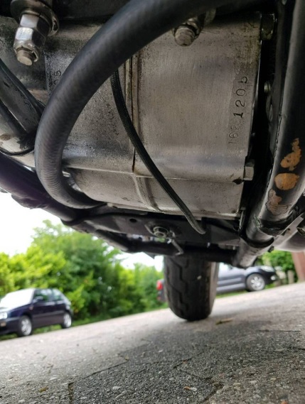

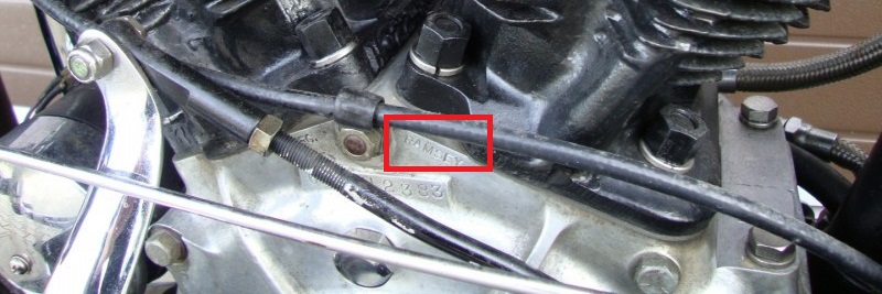

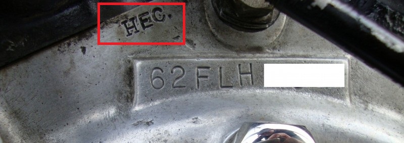

moin zusammen,
anbei einige bilder worauf die nummern zu erkennen sind. die nummern an der unterseite unterscheiden sich von der eigentlichen motornummer; ist das normal? leider ist das bild von unten nicht so gut geworden aber die nummern sind bis auf die erste zahl (bin mir nicht sicher) gleich.
was mich auch etwas verwirrt sind die zusätzlichen, ich nenne es mal initialien, die zu sehen sind (rot markiert) der besitzer mein, dass es in den staaten durch aus normal war zwecks "diebstahlsicherung" sowas einzustanzen.
vielen dank euch schon mal für die hilfe!

- Beiträge: 1791
Re: Original Panhead Motor erkennen
Hallo j0eru,
also für mich sieht das schwer nach original Gehäuse aus.
Zu den eingeschlagenen Namen kann ich nix sagen, die Erklärung scheint mir aber schlüssig, da gibt es in einigen Ländern hier nicht gebräuchliche Eigenheiten.
@Dieter: sieht das Schriftbild FLH62 bei Dir auch so aus?
@jo: Dass sich später ein Mechaniker oder Vorbesitzer verewigt hat, kann ich mir vorstellen.
Gehäuse und Motornummern können sich im Schriftbild unterscheiden.
Ebenso gabs Unterschiede an dem Sockel, dem "VIN Boss". Muss aber in meinen Unterlagen kramen, ob ich dazu noch was finde.
Ist an Deiner Motornummer ein Bindestrich wie 62FLH - 1234?
moin jungs!
vielen dank für die antworten
das mindert schon mal meine sorge!
ist es denn "normal" dass die gehäusehälften eine andere nummer tragen?
@ron: die nummer ist ohne bindestrich.
