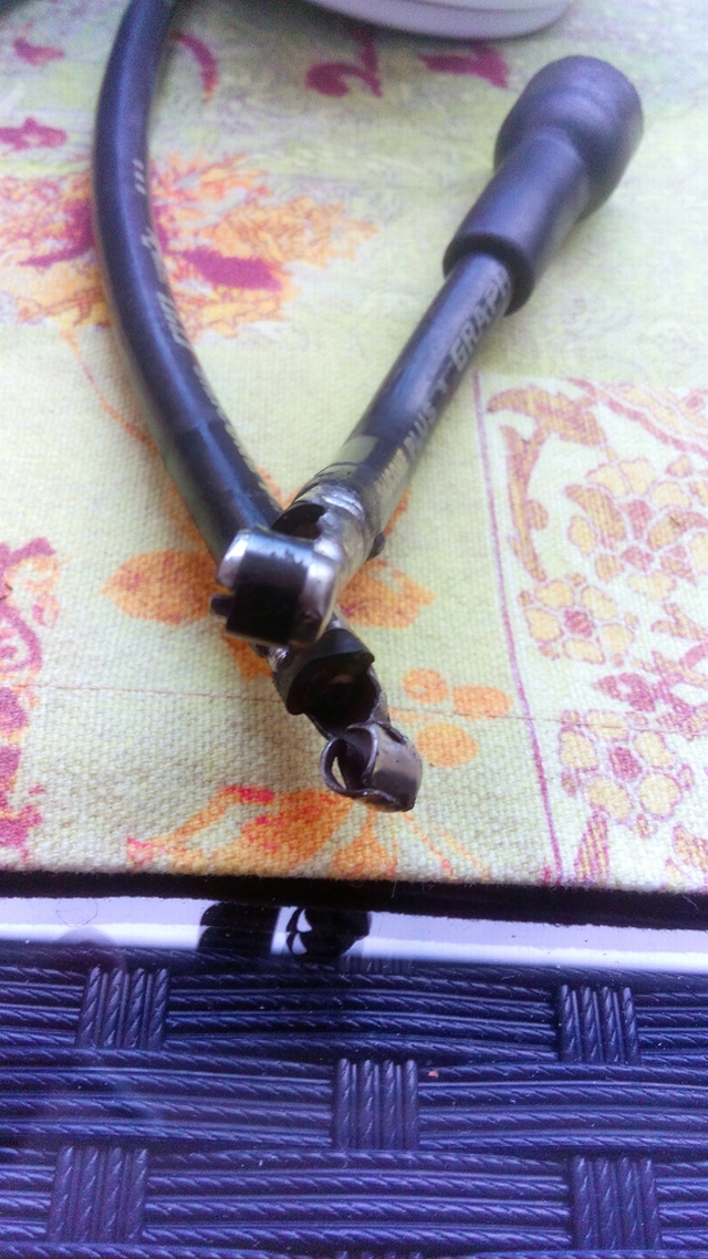

der untere kabelkopf ist von der vorderen kerze.......

daher eben auch mal an den zündkabeln gefummelt und das vordere eben sehr labrig auf der kerze drauf... grund dafür siehe foto....
ich vermute mittlerweile stark das vorne mal saft kam und mal nicht, also wie Ron schrieb der vordere zylinder nur mitgelaufen
neue kabel sind bestellt, neue spule hatte ich liegen und gleich eingebaut....

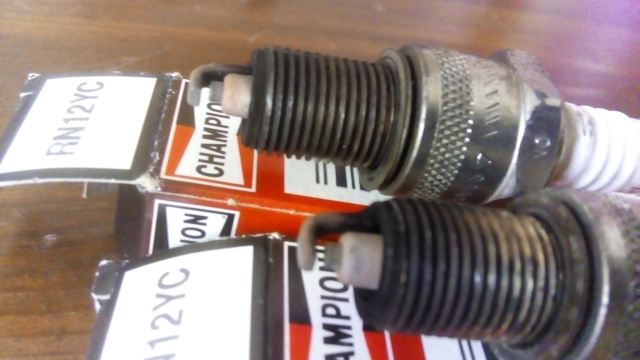

kerzen, zündkabel und spule neu gemacht.... einmal kick und läuft... aber knallt in auspuff... ne knappe minute ( die lieben nachbarn ) im stand laufen lassen... leerlauf recht ok - besser wie davor
auspuff am auslass hinterer zylinder knalleheiss, vorne lauwarm
ne kleine runde fahren wollen.... keine chance... stottert, fängt an abzusterben wenn ich net am hahn dreh und hat echt null leistung
ideen wo ich suchen könnte ???
aso, kerzen sehen so aus.... seit jahren, oben die vordere
