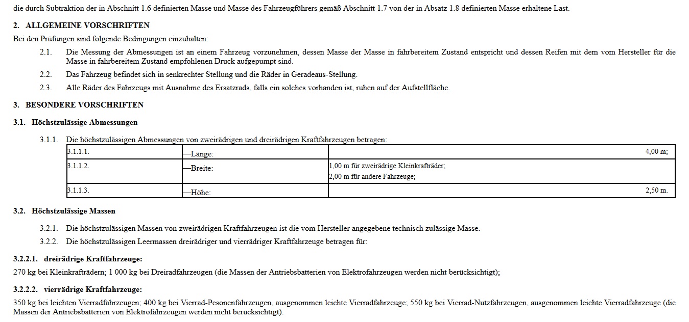

Hallo Maddeng,
ja früher war das so,aber Dank der EU eben nicht mehr. Du musst Dich quasi an die allg. Abmessungen eines Zweirades halten,mehr nicht. Zu finden unter der Richtlinie 93/93/EWG.......Höhe max. 2,50m. Also wenn Du an Deinem Motorrad stehst, Arm nach oben, so hoch darf sie ungefähr sein...das ist ein ziemlich guter Richtwert, außer Du bist kleinwüchsig
Abmessungen.jpg (237 KB)Rechtschreibfehler sind die künstlerische Ausdrucksform des Autors und sind somit zu respektieren!

Ist es aber nicht so, dass das nur für Fahrzeuge mit EG-Betriebserlaubnis gilt?
Also, ist das nicht das gleiche wie mit der Radabdeckung? Für alle Motorräder, die nicht mit einer EG-Betriebserlaubnis zugelassen wurden (und das dürften 100% der hier im Forum vertretenen Fahrzeuge sein) gilt ja die nationale Vorschrift zur Radabdeckung (150 mm über Achsmitte), während für Motorräder mit EG-Zulassung keine bestimmte Radabdeckung vorgeschrieben ist.
Ich kann mich täuschen, wollte es aber trotzdem mal erwähnen.
