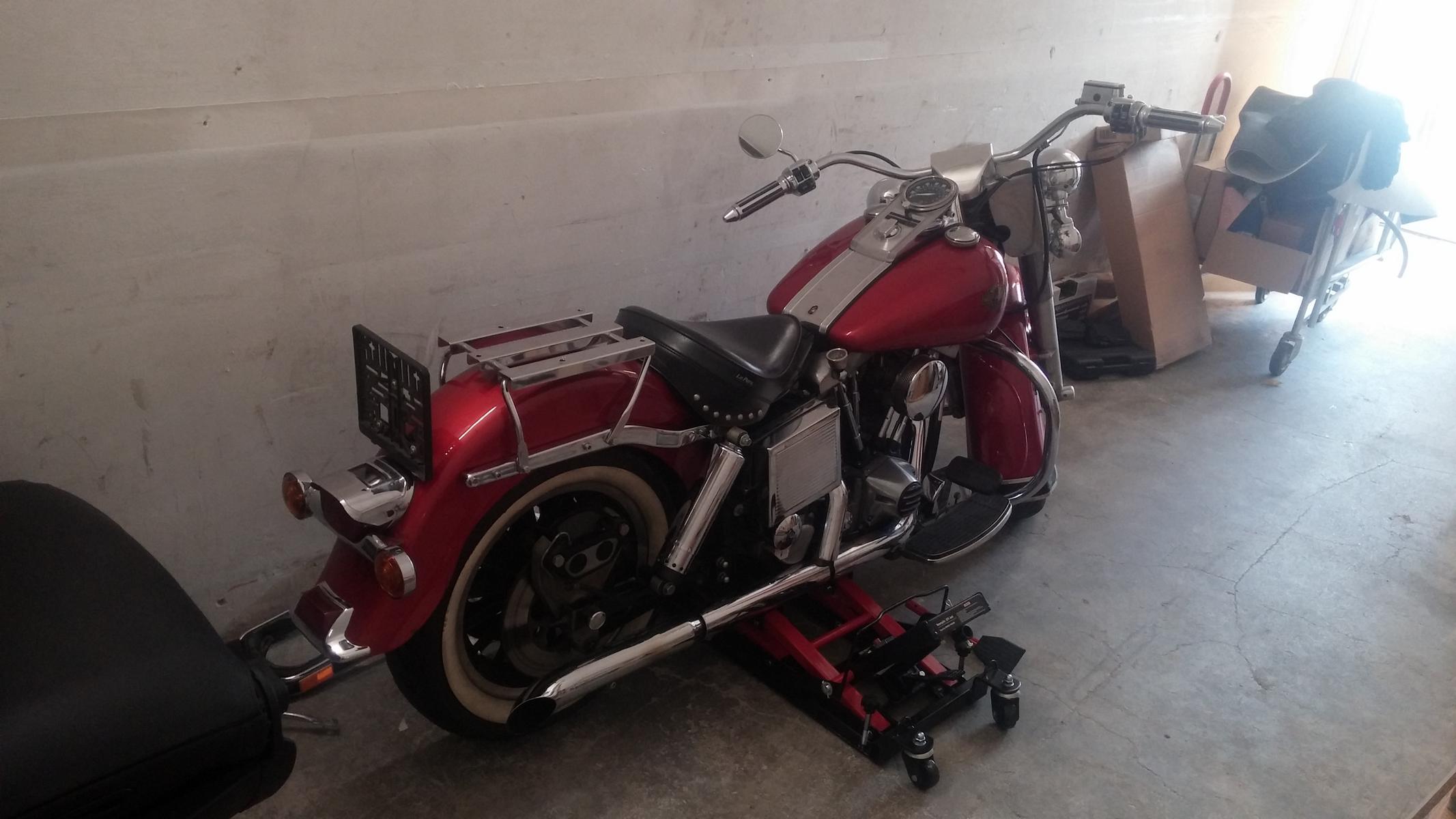

PS: Hier noch das versprochene Foto meiner Electra Glide:
