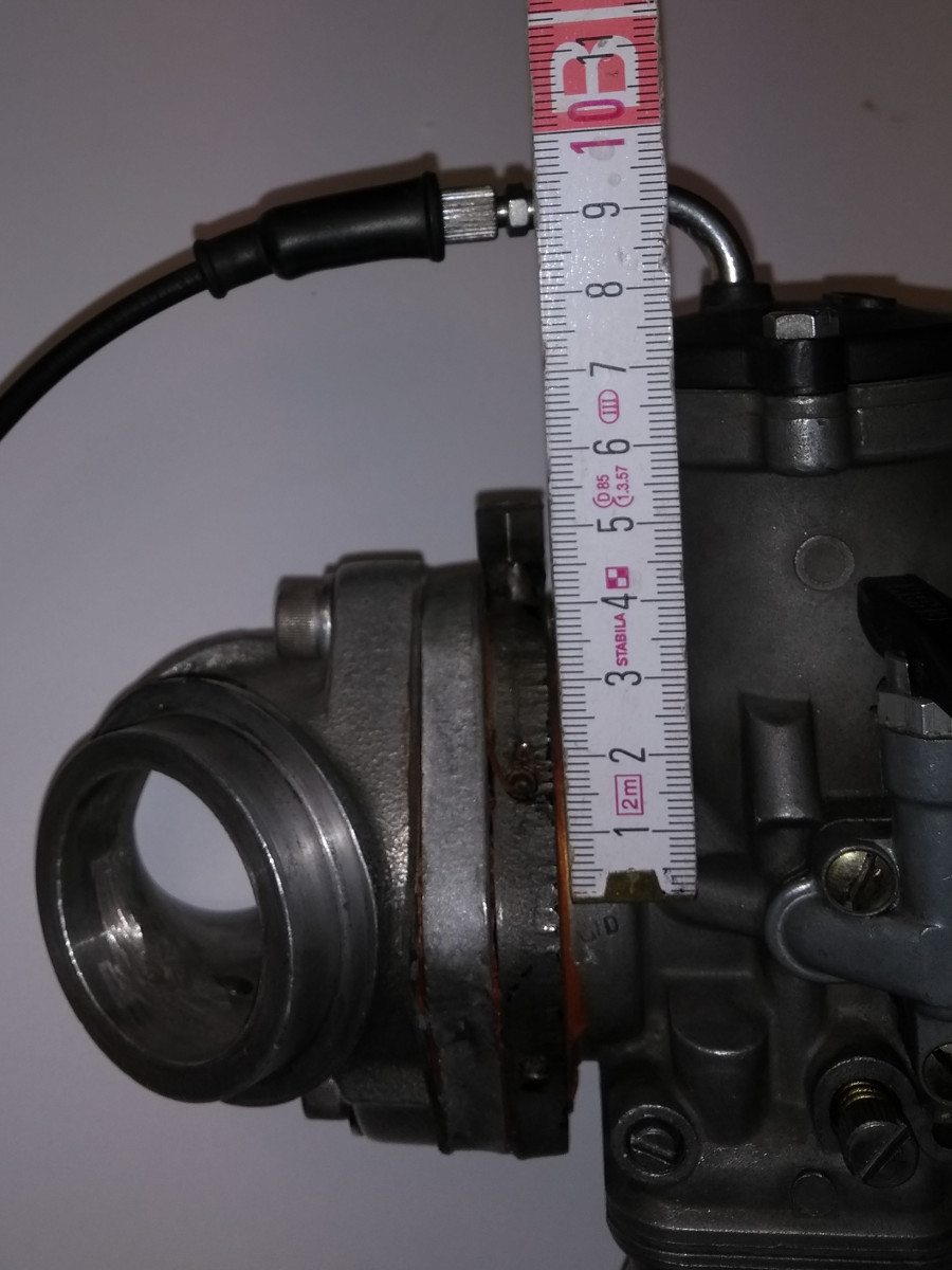

Zum Maß Vergasermitte bis Oberkante Gaszug-Röhrchen: 10 cm
Das Foto täuscht etwas. Es sind ziemlich genau 10cm.

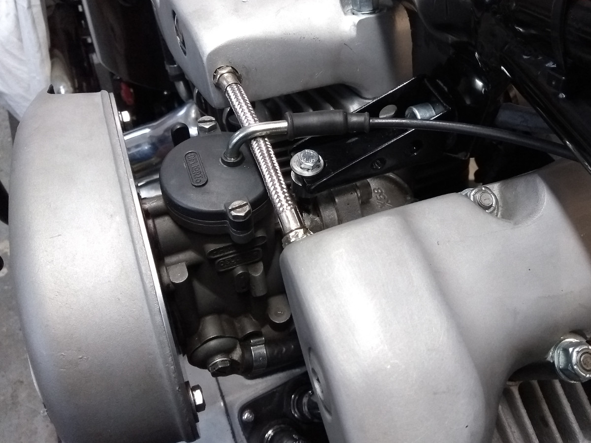

Bei mir war der Gaszug auf der Höhe der Ölleitung.
Wichtig ist, dass der Vergaser abgestützt ist. Ich habe das mit nem Halter zur Lasche der Motorhalterung am oberen Rahmenrohr gelöst. Andere Stützen den Vergaser von unten ab.
PHM38_002.jpg (151 KB)Das Foto täuscht etwas. Es sind ziemlich genau 10cm.

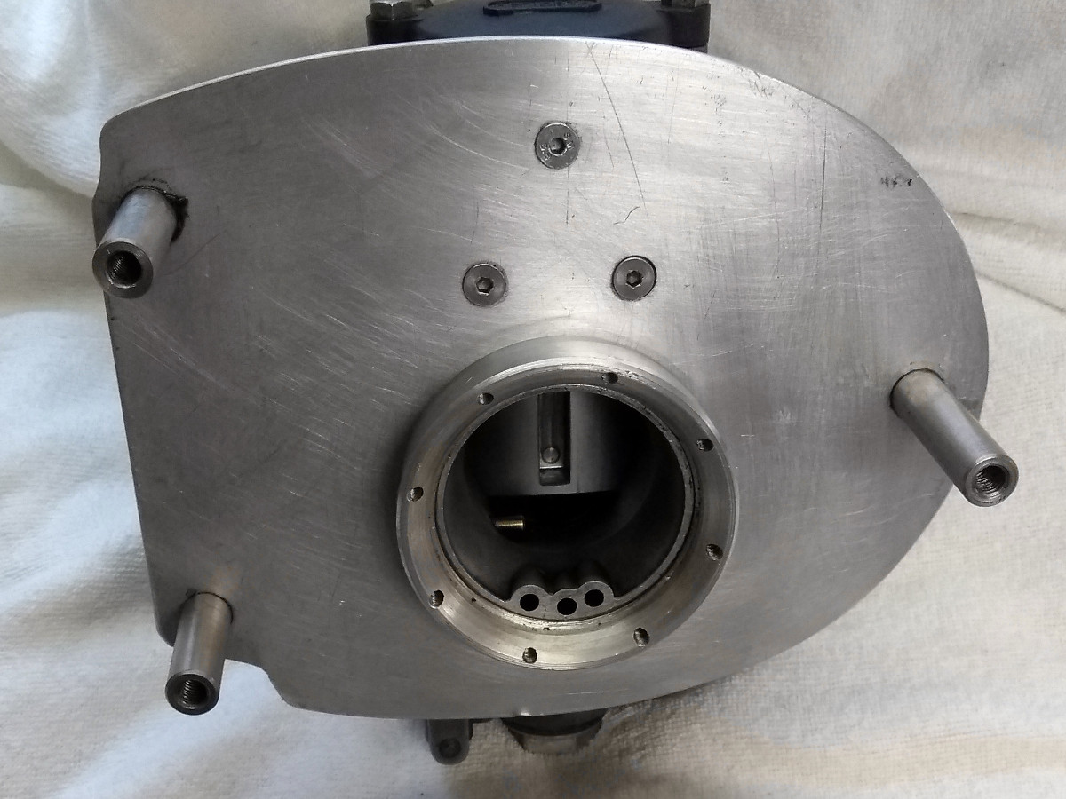

Die Pumpe hab ich ganz abgebaut und ein Blech für den Luftfilter angefertigt, siehe Bild. Da könntest Du auch dein Abstützung zu den Köpfen anbringen.
