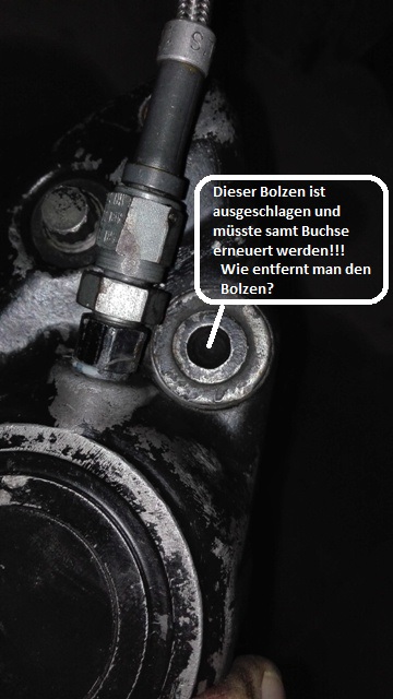

wie sicher bei einigen anderen auch, klappert mein Bananensattel vorn bei der Fahrt.
Um Abhilfe zu schaffen, muss man ja die Buchsen, besser noch inkl der Spannfeder erneuern.
Meine Frage, der von mir markierte Bolzen hat sehr viel Siel, ist aber nicht frei.
Muss auch hier eine Buchse erneuert werden?
Bild Banane.jpg (80 KB)
Bild Banane1.jpg (71 KB)
Vielen Dank für euer Antworten.

Ich würde erst mal den Bolzen vermessen. Ich vermute du meinst das Spiel des Bolzens in der Passung vom Halter? Oder hat der Bolzen im Bremssattel spiel? Mit einer ordentlichen Bügelmessschraube den Durchmesser an verschiedenen Positionen messen, danach weißt du ob der Bolzen verschlissen ist.

ich fürchte, der Bolzen ist es weniger, der ist aus Stahl und geht ins Alu, der weichere gibt nach, das ist Alu.
Wenn es die Buchse ist: zuschweißen und neu aufbohren, aber absolut genau, sonst klemmt das!

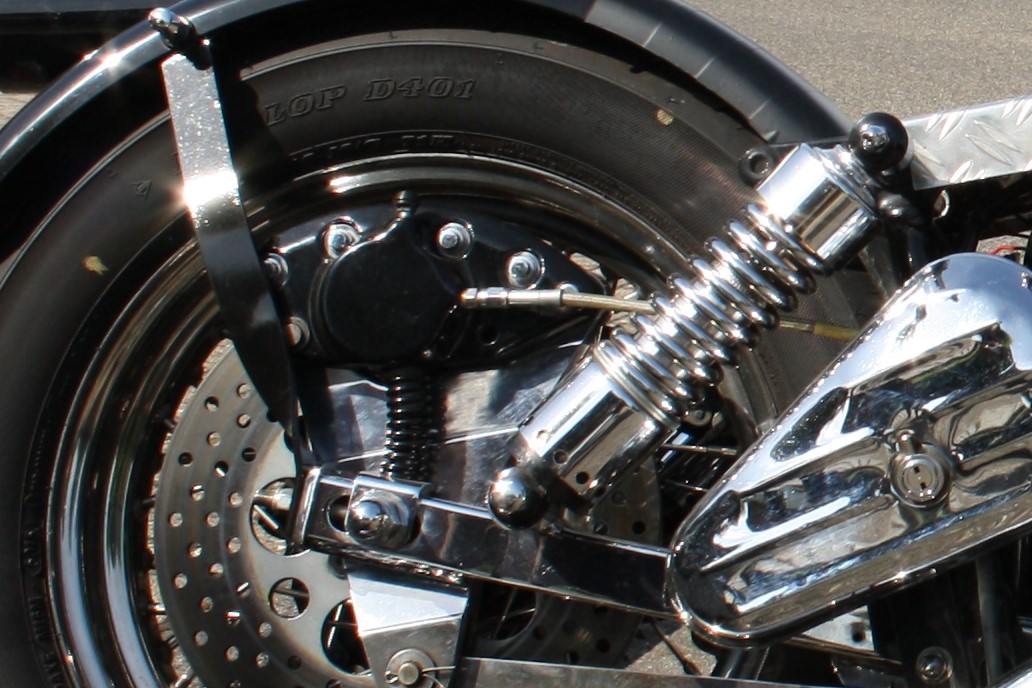

Hinten an meiner Banane habe ich mir in Anlehnung an die Federstütze der Banane in Kombination mit der 10-Zoll-Bremsscheibe für meine Banane mit der 11,5-Zoll-Bremsscheibe eine längere Federstütze aus ner alten Ventilfeder gebaut, seitdem ist da auch Ruhe im Karton.
