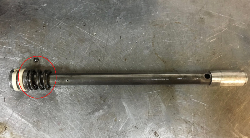

dass Problem bei einer Showa Gabel im Schwingrahmen:
Wenn man bspw. über eine Erhebung fährt und die Gabel ruckartig ausfährt knallt es. Hört sich nicht schön an und das wollte ich abschaffen. Nun habe ich gehört, gelesen (ich weiß es nicht mehr), dass der Austausch/eine Verstärkung der o.g. Zugstufenfeder Besserung bringen sollte.
Folgende Fragen kommen auf:
Hat das jemand schon einmal gemacht, mit welchem Ergebnis?
Welche Feder wurde verbaut, ggf. dachte ich auch schon eine zweite einzusetzen?

wenn du 2 Federn einbaust legst du die Gabel tiefer!
