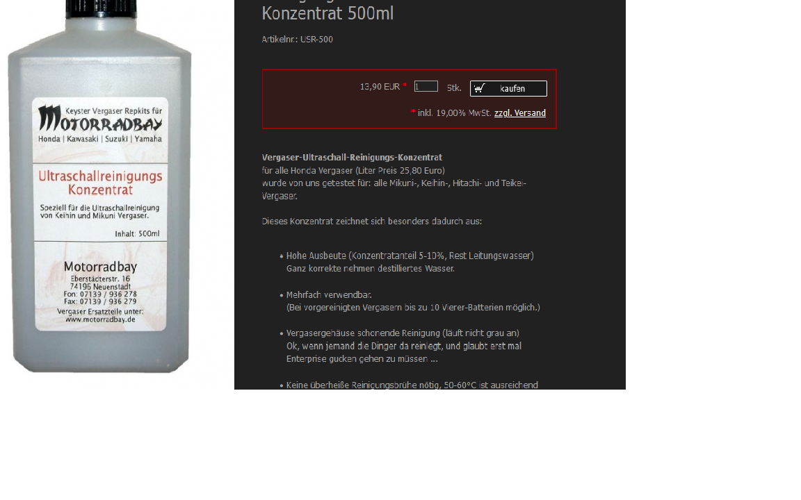

Hallo Lutz,
Das kann ich Dir nicht wirklich beantworten.
https://www.motorradbay.de/xanario_sear ... l&x=52&y=9
Das hatte ich genommen.
Schön heiß, schön lange.
War okay.
Vielleicht gibt es besseres?

Rudi hat geschrieben: 20.11.2022, 21:44 Hallo Lutz,
War okay.
Rudi
Servus Rudi,
genau darum gehts: das ist eine selbst zusammen gerührte Wunderessenz bzw. ein bewährtes Industrieprodukt...in kleinerem Gebinde.
Ich habe 3 Dellortos und 3 SU- Vergaser hier zum Reinigen: nur die sind nicht zertifiziert :roll: :lol: :lol: :lol: .
Werde mal den Zirtonensäuretest machen: Gerry...hast Du eine Dosierempfehlung?
